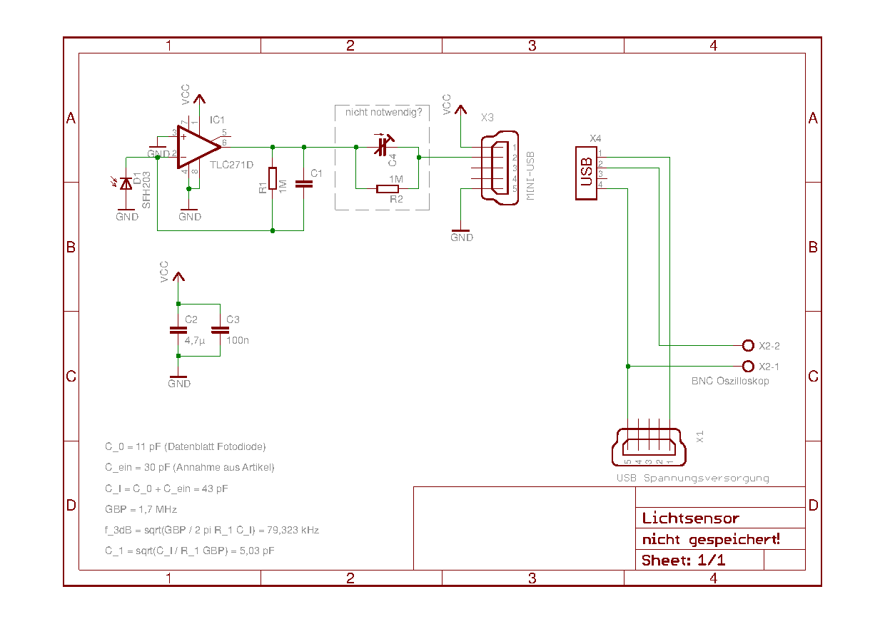

Hallo miteinander,
ich würde gerne nach dem Artikel
http://www.mikrocontroller.net/articles/Lichtsensor_/_Helligkeitssensor#Konstantstromquelle_mit_Transimpedanzverst.C3.A4rker
einen Helligkeitssensor im Bereich des sichtbaren Lichts aufbauen und
direkt an ein Oszilloskop anschließen.
Erst einmal will ich damit die PWM-Frequenz von LED-Scheinwerfern /
Taschenlampen ausmessen. Ich erwarte Frequenzen vom MHz bis zum
zweistelligen kHz Bereich, falls möglich würde ich 100 kHz gerne noch
messen können, ist aber nicht zwangsweise notwendig.
Der vorgeschlagene BP104 ist für mich nicht geeignet, der ist im
Infrarotbereich empfindlich, deswegen verwende ich den SFH203. Als
Operationsverstärker verwende ich den TLC271D. Datenblätter gibts z.B.
bei Reichelt.
Zur Stromversorgung: Nachdem ich am Oszilloskop sowieso einen
USB-Anschluss mit 5 V zur Verfügung habe, verwende ich den gleich als
Spannungsversorgung, und nehme eine USB-Zuleitung zur Messplatine. Am
Oszilloskop wird dann auf USB und BNC aufgeteilt.
Meine Fragen zum Schaltplan (ist angehängt):
* Brauche ich R2 und C4 zur Ankopplung ans Oszilloskop, wie sie in einem
Tastkopf vorhanden sind? Prinzipiell sollte der Operationsverstärker ja
ausreichend Leistung zur Verfügung stellen, sodass die nicht notwendig
sind?
* Passt der ausgewählte Operationsverstärker oder gibt es einen besseren
im gleichen Preissegment? Sollte bei Reichelt lieferbar sein, da
bestelle ich die Artikel
* Welche Eingangsimpedanz hat der Operationsverstärker? Ich fand im
Datenblatt da keine Angabe, wäre praktisch wenn die noch niedriger als
die Annahme von 30 pF aus dem Artikel ist, dann käme ich vielleicht noch
auf eine Grenzfrequenz von 100 kHz
Sonst noch Anmerkungen zum Schaltplan?
Vielen Dank im Voraus!

von Thomas B. (thombde)
Sven green schrieb:
> Hat der Poster die Schaltung mittlerweile aufgebaut und kann berichten?
nein, machen die hier nie :-)
Sven green schrieb:
> Ich kenn mich mit analoger Signalverabreitung auch kaum aus, weshalb ich
> mich auch frage, ob der Tiefpass fürs Oszi benötig
Auch Nein. (Tastkopf)
Sven green schrieb:
> und der OpAmp
> geeignet ist. 100 kHz wären auch meine Wunschvorstellung
Ich würde was moderneres nehmen.
von U. M. (oeletronika)
100kHz und auch 1MHz sind technisch noch kein so großes Problem.
Allerdings muss man dazu einige Dinge beachten.
Hohe Frequenzen schaffts du nur mit eher geringer Verstärkung.
Das hängt aber auch wieder mit der Kapazität zusammen.
Nimmst du einen PinDiode mit mehr Fläche (z.B. BPW34) , brauchst du auch
nicht so viel Verstärkung.
Da mußt du ausprobieren, wie hoch du mit der Verstärkung (R1) gehen
kanst.
Allerdings sind die genannten Quellen eher ziemlich hell, so dass du
wohl eh keine so große Verstärkung benötigen wirst.
Mit einer zusätzlichen Optik (Sammellinse) kannst du unter Umständen
noch einiges mehr rausholen, ohne die Rückkopplung so hochohmig machen
zu müssen.
Die Photodiode sollte auf jeden Fall ein Pin-Diode sein (wegen
Kapazität)
Die Photodiode sollte auch vorgespannt werden (auch wegen Lastkapazität)
Dazu würde ich eine Ladungspumpe empfehlen, die -5V macht.
Da würde ich schon einen Rail-to-Rail-OPV mit nicht zu knapper
Bandbreite empehlen. Der Bias-Strom sollte nicht zu hoch sein (<<1uA).
Bei Single-Supply beachte aber den Gleichtakteingangsspannungsbereich.
Bei -Ub = gnd kann nicht jeder OPV mit Eingang auf gnd arbeiten.
Mit einer negativen Vorspannung für die Pin-Diode hättest du aber auch
gleich dieses Problem entschärft und die Bandbreite des OPV wird auch
noch besser bei +-5V-Versorgung.
> Datenblätter gibts z.B. bei Reichelt.
Am besten aber beim Hersteller.
Das wird schon funktionieren.
In der Stromzuführung zum OPV ist ein Tiefpass immer eine gute Idee.
Z.B. 100 Ohm 10...22uF. Dazu der obligatorische 100nF ist ok.
> sind?
Wenn du es haben willst, kannst du den Oszi ja immer auf AC-Kopplung
einstellen.
R2 und C4 sind dann nicht notwendig.
siehe oben.
Keine Ahnung, welcher OPV sonst noch geht, aber der wird wohl
grundsätzlich funktionieren.
Eingangsimpedanz in pF ?
Die Kapazität am Eingang wird wohl eher von der Diode und Leitungen
bestimmt. Mache die Leitungen von der Pin-Diode zum OPV so kurz wie
möglich.
Was ist mit Umgebungslichtempfindlichkeit?
Mit einigen speziellen Schaltungstricks kann man diese auch veringern.
http://uwiatwerweisswas.schmusekaters.net/Uwi/ELEKTRONIK/Opto_Laser/Fotoverst%e4rker.PDF
-> R3,R4 und C5 (unter R4).
Den Kondensator C1 in deiner Schaltung mußt du dann erproben, so dass
die schaltung nicht schwingt, aber auch nicht zu träge wird.
Gruß Öletronika
Der + Eingang des OPV darf nicht so wie im Schaltbild gezeichnet,
einfach auf Masse - sowas geht nur mit Norton Opamps und die sind aus
der Mode gekommen.
Vielmehr sollte der +Eingang auf etwa Vcc/2 gehalten werden, was am
einfachsten durch einen Spannungsteiler aus zwei gleichen Widerständen
zwischen Vcc und GND geschieht. Der Mittelpunkt wird dann auf den
+Eingnag gelegt.
Freunde der Störunempfindlichkeit legen dann noch einen kleinen Elko
(1µF-10µf) zwischen diesen Mittelpunkt und Masse.
Im o.a. Artikel wird das nicht gesagt, weil die Jungs dort davon
ausgehen, das der Opamp symmetrisch gespeist wird, also z.B. mit +12V
und -12V.
> der Mode gekommen.
das dachte ich auch erst und in vielen Fällen trifft das wohl zu, aber
der OPV TLC271, den er sich ausgesucht hatte wird im Datenblatt mit mit
Common Mode input Volateg bis -0.3V angegeben.
Gruß Uwi
Schön, aber trotzdem probiert der OPV dann, auf praktisch 0V am Ausgang
zu kommen. Das kann er zwar nahezu, aber dann bleibt kein Swing mehr
fürs Nutzsignal.
Da sich der Aufwand mit den beiden Widerständen auch wirklich in Grenzen
hält und der TE ja auch einen anderen OPV verwenden will, sollte er den
Spannungsteiler einfach spendieren. Hier die Theorie dazu:
https://www.mikrocontroller.net/articles/Operationsverst%C3%A4rker-Grundschaltungen#Betrieb_mit_einfacher_Versorgungsspannung
> fürs Nutzsignal.
verstehe ich nicht.
Der OPV arbeitet invertierend, so dass der Ausgang eh nur im positiven
Bereich austeuern muß..
-> Licht an => Ausgang steuert Richtung +Ub aus.
-> Licht aus =>  Ausgang geht Richtung gnd.
Gut, da kann es sein, dass die untere Aussteugrenze das begrenzt.
Wenn man einen Leckstrom annimmt und auch etwas Gleichlicht vorhanden
ist, müßte der OPV am Ausgang eh nicht bis Null herunter kommen,
Ansonsten hatte ich oben ja auch schon vorgeschlagen, eine neg. Spannung
zu ertzeugen, nicht nur für den OPV, sondern auch für eine neg.
Vorspannung Fotodiode, um die Dynamik deutlich zu verbessern.
Gruß Öletronika
