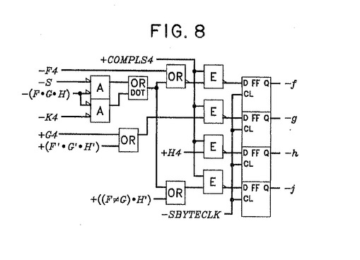

Hallo
Bin gerade daran eine serielle simplex Verbindung in einem FPGA zu
realisieren. Durch verschiedene enge Anforderungen (vor allem Latenz)
und andere Gründe darf ich das Rad "neu erfinden" und kann keine IP
Cores etc. nehmen.
Für die Leitungscodierung möchte ich den vielfach verwendeten 8b/10b
Code einsetzen. Dazu habe ich auch das original Patent von IBM
durchgelesen. Alles ist da drin schön detailliert beschrieben inkl.
Schemas für eine Implementation ohne Tabellen.
Nun mein Problem: Was ist ein "OR DOT" Gatter?
Angehängt ist ein Ausschnitt aus dem Patent mit einem Schemateil der
mein Problem verdeutlicht.
Gatter "E" bezeichnet ein Exclusive-Or Gatter (Abschnitt 12, Zeile 65).
Quelle:
U.S. Patent 4,486,739 Veröffentlicht am 4. Dezember 1984
http://patft.uspto.gov/netacgi/nph-Parser?Sect1=PTO1&Sect2=HITOFF&d=PALL&p=1&u=%2Fnetahtml%2FPTO%2Fsrchnum.htm&r=1&f=G&l=50&s1=4,486,739.PN.&OS=PN/4,486,739&RS=PN/4,486,739
Im Patent ist zwar erwähnt nach welchen Regeln sie sich gehalten haben
für die Schemas. Leider kann ich diese referenzierten Dokumente nicht
finden, darum hoffe ich hier eine Antwort auf dieses Rätsel zu finden.

Im Schemaausschnitt sieht man ein NOR gleich rechts vom fraglichen "OR
DOT"

"9.2.5.1 Open-Collector-Verknüpfungen
Das oben beschriebene Problem kann durch Verwendung von TTL-Schaltungen
mit Open-Collector-Ausgängen (Abb. 9.13) vermieden werden. Die
Gatterausgänge werden in diesem Fall nicht über Transistoren mit der
positiven Versorgungsspannung verbunden sondern über den gemeinsamen
Pull-Up-Widerstand Rpu
Gemäß dieser "0"-Dominanz wird am Ausgang y durch die vorgenommene
externe Verdrahtung eine logische Verknüpfung erzeugt, eine sogenannte
"Phantomverknüpfung".
Dieses Verbindungsprinzip wird als Wired-Dot-Logik bezeichnet."
Ja, das hilft.
Kannte diese Bezeichnung noch nicht. Ich war sehr verwirrt, weil im
Patent "wild" OR und Wired-OR Verknüpfungen gemischt werden (z. B.
Figure 12), was ja für eine reine Funktionsbeschreibung in einem Patent
eigentlich gar nicht nötig ist.
Gemäss Figure 3 aus dem Patent kann das ganze wirklich nur ein OR Gatter
sein.
Danke für die schnellen Antworten!
