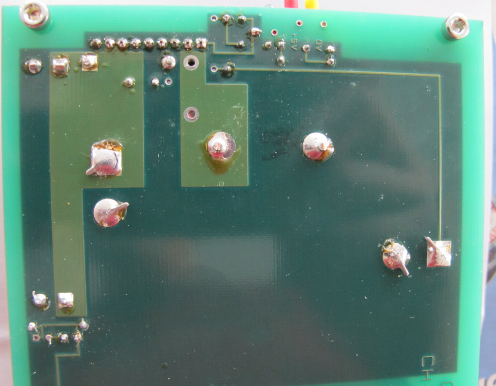

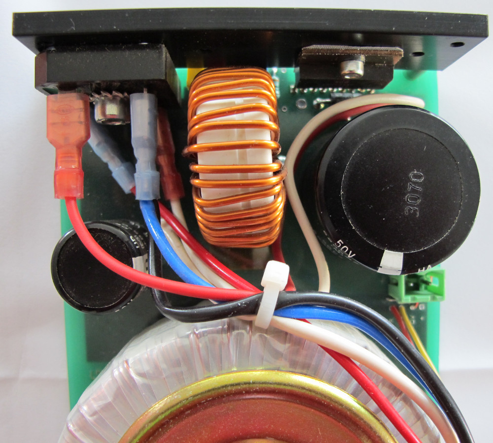

ich würde gerne ein Industrienetzteil reparieren.
Ein 15VAC Ringkerntrafo wird gleichgerichtet und mit einem LSH6389P soll
auf 5V geregelt werden. Im Anhang sind Bilder von der ober- und

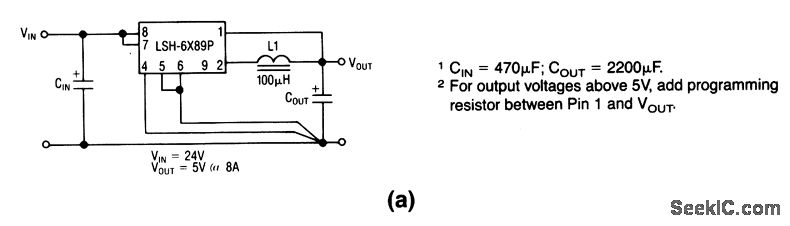

Unterseite des Netzteiles zu sehen. Ausserdem habe ich das passendste
Schema, dass ich auf dem netz gefunden habe angehängt. Ein komplettes
Datenblatt habe ich nicht gefunden. Hier noch ein paar Messungen die ich
gemacht habe:

Ich habe keine Bauteile gefunden die angeschlagen oder defekt aussehen,
am Ausgang liegen aber keine 5V an.
Da alles ausser der Ausgangsspannung korrekt ist gehe ich davon aus das
der LSH6389P defekt ist? Was könnte ich noch tun ausser das IC zu
bestellen und zu hoffen das es nach Austausch wieder funktioniert?
Grüsse Martin
1.Spannungen messen, auch die 24V
2.Ursache des Ausfalls=? Kurzschluss außerhalb?
3.Auch Elkos sterben
Wahrscheinlich ist es einfacher ein neues Netzteil zu suchen, da Dein
LSH6389P doch nicht so gut verfügbar ist.

Martin Haag schrieb:
> einzusetzten. Bin aber etwas unsicher weil das Netzteil
... auf der Leiterplatte schon ziemlich vermurkst aussieht für ein
Índustie-Produkt.
Bevor Du ein anderes einsetzt: prüfe es gründlich, daß es keinesfalls
böse Spannungspitzen beim Ein/Abschalten macht.
