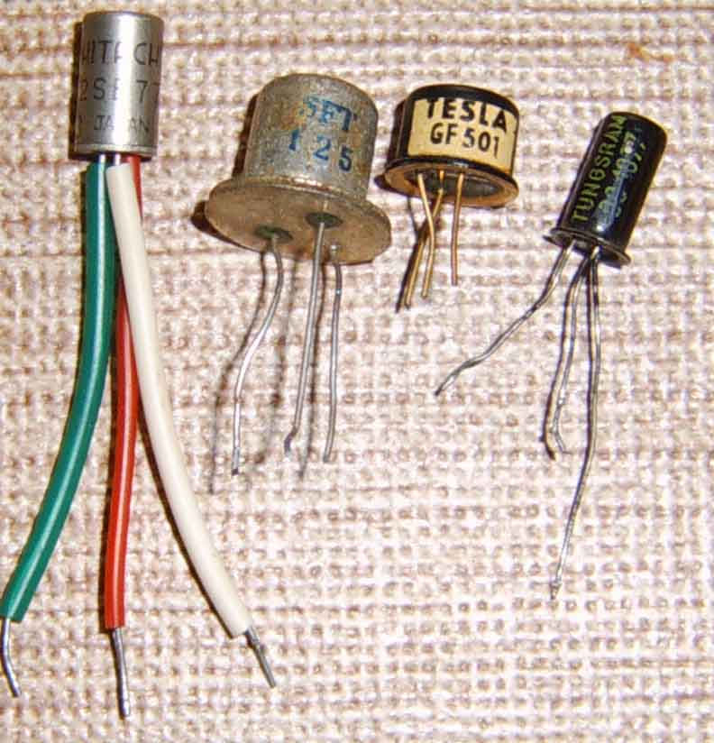

von Wilhelm F. (Gast)
Glas war 1955 mal das beste brauchbarste Material.
Ich habe sogar noch Transistoren im geschwärzten Glasgehäuse aus der
Zeit. Leider aus Recycling von Altgeräten, die tun es nicht mehr alle.
Mit den letzten Subminiaturröhren parallel bzw. kurz zuvor hatte man
aber schon eine Gehäuseherstellmethode.
von Edgar F. (edgarfalke)
Nur so neben bei, die seinerzeitige Umstellung von geschwärzten
Glasgehäusen für Transistoren auf Metallgehäuse wurde durch eine
Patentfrage beschleunigt.
Ein Postbeamter hatte sich den farbigen Überzug auf Glasgehäuse zur
Vermeidung von Photoeffekten so geschickt patentieren lassen, daß es

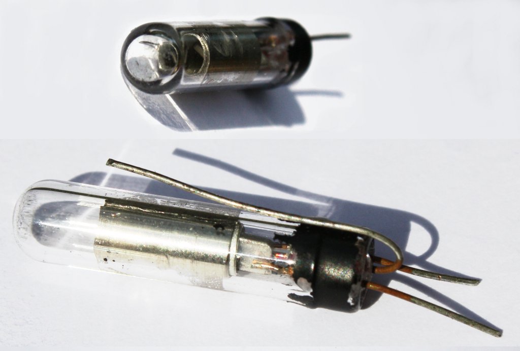

von Peter D. (peda)
Ich hab mal einen OC77 aufgesägt.
Zu meiner Verblüffung war unter der Metallhülle ein Transistor komplett
im Glasröhrchen.
Er lies sich danach gut als Fototransistor verwenden.

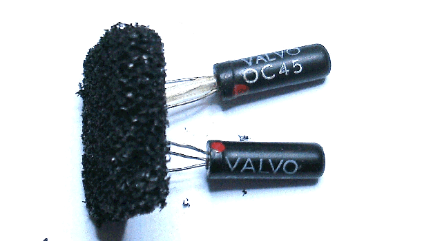

von Bernd K. (bmk)
> im Glasröhrchen.
Ich habe mal in meiner Mottenkiste gekramt und unter anderem 2 Oldtimer
Transistoren gefunden: VALVO OC45 und VALVO OC71. Schätzungsweise um die
50 Jahre alt. Gehäuse: Glas schwarz lackiert 5mm Durchmesser x 15mm lang
Das hat mich jetzt an meine ersten Experimente erinnert. Aber damals
waren die Dinger eben standardmäßig aus Glas und schwarz lackiert.

Innen war noch so ein Gel ;-)

von Bernd K. (bmk)
Michael Köhler schrieb:
> Bist du aber alt duckundweg :D
Kannst wieder aus der Deckung herauskommen, ich bin 62 Jahre alt.
Und ja, wie Abdul bemerkte, ist da eine gelartige Substanz drin.
Kannten die damals schon Silikon-Implantate?
Am wahrscheinlichsten handelt es sich um eine wärmeleitende
Substanz, um die Wärme vom Chip an das Glas zu abzuleiten.

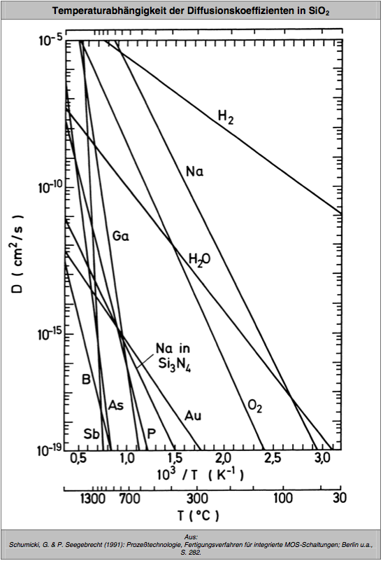

von M. K. (sylaina)
Wilhelm F. schrieb:
> Eine 1N4148 scheint auch problemlos höhere Temperaturen zu vertragen,
> aber die Frage ist, wie lange? Einen Tag, eine Woche, einen Monat bei
> 200°C? Die Alterungsbeschleunigung ist dort schon mehrere Zehnerpotenzen
> höher gegenüber Raumtemperatur.
Das ist durchaus denkbar aber sind die Alterungsbeschleunigungen
wirklich auf Diffusion zurück zu führen? Wohl kaum ;)
Erstmal muss die Temperatur hoch genug sein um die Diffusion überhaupt
anzuschubsen (Stichwort Aktivierungsenergie) und dann, also bei ~400°C
haben die üblichen Dotierstoffe so nen Diffusionskoeffizienten von  >
10^20 cm^2/s in Si. Das muss schon Jahre einwirken, dass sich die
Dotierung nennenswert ändert.
Nur zum Vergleich: Bei rund 1000 °C liegt der Diffusionskoeffizient bei
etwa 10^12 cm^2/s und ne Dotierung dauert üblicher Weise mehrere
Stunden...um ein paar Nano-, vielleicht Mikrometer, ins Material
einzudringen.
Als Beispiel hab ich mal den Spass für SiO2 angehangen damit man ein
Gefühl dafür bekommt.
Ich denke, dass da die Bondstellen, Packaging und Co viel kritischer auf
400°C reagieren als die Dotierung. Die juckt 400°C nicht mal.
