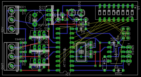

OP #3312494
Hallo und danke für die weiteren Antworten.
Ich löte gerade die ersten beiden Controller auf Lochraster zusammen.
Anbei Schaltplan und Layout.
Im Layout sind noch ne ganze Menge Airwires. Das sind die Verbindungen
zum ISP-Port und zu den DIP-Schaltern, die ich "fliegend" mit isolierter
Litze verbinde.
(Firma: fritzler-avr.de) #3312586
Der MAX485 ist falsch beschalten, der kann nichts empfangen,w eil er
selber imemr sendet, also schalte DE auch auf Masse.
TXD musste dann nicht beschalten, eine Leiterbahn weniger.
ich weis ja nicht was du mir 12V Sense erreichen willst, aber gucken ob
die Spannung ausfällt kann der nicht, dazu müsst der schon vor der Diode
hängen.
Dem 7805 fehlen die 100nF Kondis.
Die Sromführendne leiterbahnen zu dne RGB Strefien sind VIEL ZU DÜNN.
D2 bis D4 brauchts nicht.
Die Mosfets kannste auch um 180° Drehen, dann fallen die 3 Drehtbrücken
weg.
Die "Drahtbrücke" twischen AVR und Gate ist dann ein 100 Ohm Widerstand.
Das mit den LEDs rechts an den 820R Widerständen is völlig Banane.
Das macht man so:
http://www.elv.de/controller.aspx?cid=758&detail=10&detail2=29
Die Leiterbahnen zum DIP Switch kann man intelligenter sortieren, dann
überkreuzt sich das nicht.
Die Bits musste so oder so per Software zusammenfumeln.
OP #3312671
Hallo Martin,
danke für die Rückmeldung.
Zum MAX485:
Ich möchte sowohl empfangen als auch senden können. Daher DE auf 5V und
/RE auf GND. Eigene Nachrichten werden in Software ausgefiltert. Habe
ich etwas im Datenblatt übersehen, washalb das nicht gehen sollte?
Zu 12V Sense:
Richtig, damit soll das Wegfallen der 12V festgestellt werden. Ich gehe
davon aus, dass die Spannung aufgrund der wechselhaften Belastung stark
schwankt und entkoppel deshalb mit der Diode. Wenn die 12V ausfallen,
versorgt der Elko noch eine Weile die Logik. Wenn die Elkospannung unter
10V fällt, registriert das der Controller und "fährt runter".
Zum 7805:
Jo, Kerkos fehlen. Weiß auch nicht, wie das passieren konnte... Mal
sehen, ob's auch ohne läuft... Ist nicht schön, aber für die ersten
Prototypen leider zu spät zum Ändern.
Leiterbahnbreite:
Das ganze wird auf Lochraster aufgebaut mit maximal möglichem
"Leiterbahn"-Querschnitt.
Die Drahtbrücken zwischen FETs und Anschlusklemmen finde ich auch eher
blöd, ich versuche mal, die FETs zu drehen.
D2-D4:
Bei 5m LED-Strip + Zuleitungen kommt schon etwas Induktivität zusammen.
Bevor ich mir da mit eventuellen Spannungsspitzen die FETs grille, baue
ich lieber ein paar Dioden zur Absicherung ein.
LEDs:
Mit 5V Versorgung und 2mA LEDs fuktioniert das Setup im Link leider
nicht. Habe nach einer Lösung mit möglichst geringem Bauteilaufwand
gesucht und  mich hieran orientiert:
http://www.neufeld.newton.ks.us/electronics/?p=151
Bin selber gespannt, ob es funktioniert ;)
(Firma: fritzler-avr.de) #3312779
So wie ich das verstanden habe soll es aber auch mehrere Geräte davon
geben und wenn alle auf Senden geschalten sind gibts nen schönen kurzen
auf dem Bus.
Also DE an nen Portpin klemmen mit Senden abgeschalten werden kann.
Dazu brauchste kein 12V sense.
Wenn der Prozessor bei zu wenig Spannung in Reset gehen soll, dann
aktivier den Brownoutdetektor.
Oder was läuft da wichtiges drauf was unbedingt vorm abklappen der
Versorgung gesichert werden muss?
