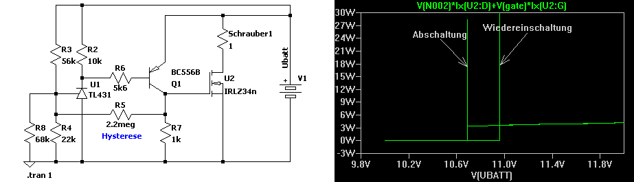

ich will meinen 12v-Akkuschrauber von NiCd auf Lipo um rüsten.
Da die max. Stromaufnahme des Motors 11,5 A ist, kommt folgende
Lipo-Pack zum Einsatz
http://www.stefansliposhop.de/liposhop/SLS-XTRON/SLS-XTRON-30C/SLS-XTRON-1600mAh-3S1P-11-1V-30C-60C::1005.html
Das Problem ist nun die Unterspannugsabschaltung, wenn das Pack am
Schrauber ist.
Habe schon diverse Schaltungen ausprobiert, aber der Transistor (Mosfet)
wird immer sehr heiß.
Googeln brachte bisher nur Schaltungen, wo max.6A zu steuern war.
Hat jemand ne Idee wie es funktionieren würde?
von MaWin (Gast)
> aber der Transistor (Mosfet) wird immer sehr heiß.
Na ja, so ein Akkuschrauber zieht auch locker mal 30A.
Und wenn man eine blöde Unterspannungsabschaltung baut ohne deutliche
Hysterese, dann schaltet der MOSFET bei niedriger Klemmenspannung aus,
die Akkuspannung steigt sofort wegen fehlender Belastung, und der MOSFET
schaltet sofort wieder ein, was zu ständigem hin- und her mit massiven
Umschaltverlusten führt, insbesondere wenn er noch "schwach"
umgeschaltet wird.
Sorge also für eine Deutliche Hysterese, abschalten bei 2.5V (auch wegen
dem hohem Strom), einschalten erst bei 3.4V.
Immerhin kommt es bei Unterspannungsabschaltung nicht so genau auf
Einhaltung der Spannung an wie beim Laden.
Eine Super-Tiefentladeschutz prüft natürlich jede Zelle einzeln, und
wenn bereits eine unter die Spannung sackt, wird abgeschaltet.

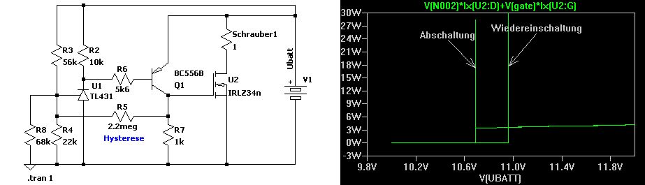

von Krangel (Gast)
Mahlzeit,
versuch es mal mit dieser Schaltung. Die zieht aber im Ruhezustand ca.
120µA, sollte deshalb hinter dem Einschalter liegen. Mit R5 wird die
Hysterese eingestellt, größerer R5 = kleinere, kleinerer R5 = größere
Hysterese.
Grüße
von Krangel (Gast)
Freilaufdiode nicht vergessen.
Grüße
von MaWin (Gast)
Schrauber schrieb:
> bitte anderen Vorschlag
Der ICL7665 braucht 3uA im ausgeschalteten Zustand
           |       R23 10k  |     |
      +---------+   |   |   |     |S
    --|Out2 Out1|---)---+---(----|I IRF4905
    --|Hys2 Hys1|---+       |     |
      | ICL7665 |  R22     Akku   |
    --|Set2 Set1|---+       |     |
           |       R21      |  Verbraucher
R21-R23 nach Datenblatt ausrechnen.
Der TL431 braucht 100uA wenn ausgeschaltet, Abschaltung bei
(1/(1/R1+1/R3)+27k) * 2.5 / 27k Wiedereinschaltung bei
(R1+1/(1/27k+1/R3)) * 2.5 / (1/27k+1/R3)) Volt.
Akku --+---+------+
      R1  10k     |
       |   |      |S
       |   +-----|I PMOSFET wie IRF4905
       +---(--R3--+
       +-TL431    +-- Lampe
      27k  |
Masse -+---+-------- Masse

von Schrauber (Gast)
erstmal Danke.
habe die ICL7665 Variante genommen,
mit großen R´s ist der Ruhestrom 3,9µA, ist top.
Allerdings muß ich noch an der Abschaltung arbeiten, manchmal fängt die
ganze Gschichte an zu schwingen.
