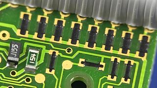

#3311314
Mikromelf-Widerstände sollten in die Ausfräsungen passen. Sie sind auch
mechanisch viel stabiler als Chipausführungen.

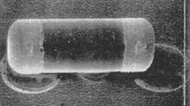

Gast #3311696
Falsch gedacht :-)
Schau Dir mal den Aufbau der Metallkappen von MELF-Widerständen an.
Und keine Tricks, wie extra lange Anschlussdrähte oder mit "Schlaufen"
im Draht, ... :-)

Gast #3312687
Stefan V. schrieb:
> Haben Melf und bedrahtete verschiedene Metallkappen?
Ja. THT-Widerstände sind bis zu den Anschlussdrähten lackiert.
MELF-Widerstände haben keine lackierten Metallkappen.
Diese sind laut einer Präsentation unseres FAEs "schwimmend"
auf dem Keramikträger aufgeschoben.
OP #3312850
Wie soll ich mir das vorstellen "schwimmend"?
Hast du dazu Infos oder einen Link?
Gast #3313052
Ich habe auch schon nach einem entsprechenden Link gesucht, aber keinen
gefunden, der einen MELF-Widerstand im Querschnitt detailgetreu (!)
zeigt.
Die große Kunst sei wohl diese "Lippe" die an der Metallkappe in
Richtung
Keramikkörper sitzt.
Gast #3313114
> zeigt.
Vielleicht wird man ja hier geholfen, wenn man nett fragt:
http://mechanik.tu-berlin.de/mueller/forschung/project_4.htm
