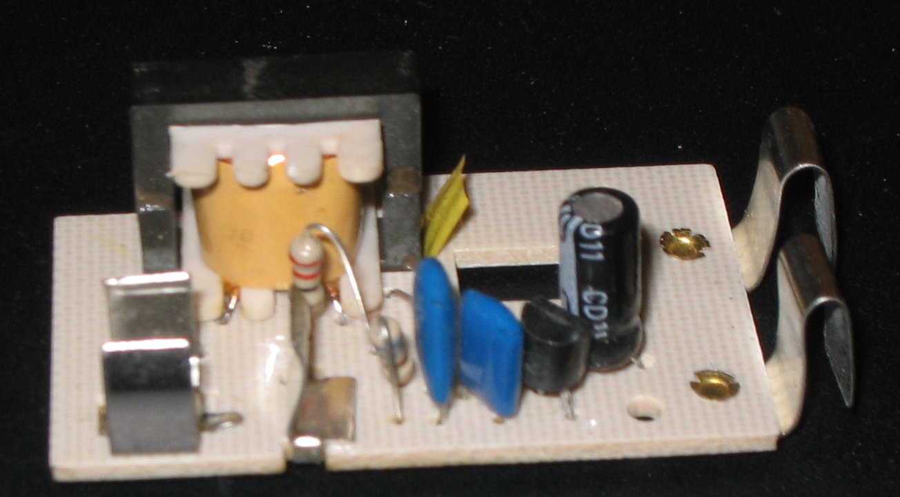

ich habe eine Geiger Röhre und würde damit gerne einen Geigerzähler
bauen.
Jetzt habe ich das große Problem, dass ich auf etwas 400V kommen muss.
Anfangs sollte ein Aufwärtswandler herhalten, aber dann habe ich
bemerkt, dass dies nichts wird.
Die Transistoren die ich hier habe waren alle zu langsam und ein MOSFET
mit Treiber schluckt dann schon wider zu viel Strom.
Außerdem bin ich nur auf Schlappe 300V gekommen.
Jetzt würde ich gerne einen kleinen Trafo benutzen. Ich habe 3 Stück
davon, diese gabs mal in einem Sortiment.
Die Dinger sehen aus wie die die Trafos welche auf Fotoblitz Platinen
verbaut werden, also sehr klein.
Drauf steht D51A. Leider habe ich kein Datenblatt gefunden.
Der Trafo hat zwei Spulen. Die Primärspule hat einen kaum messbaren
Widerstand und nur 6 Wicklungen. Die Sekundärspule hat 3 Anschlüsse.
Warum das weiß ich nicht so recht. Zwischen 2 Messe Ich einen Widerstand
von 364R.
Der Dritte Pin scheint mit einem der anderen beiden verbunden zu sein,
da ich dort entweder Kaum widerstand habe oder auch 364R.
Was ich jetzt schon ausprobiert habe:
Einen TL 494 genommen und 12V über einen FET / Bipo drauf gegeben.
FET und Bipo sind drauf gegangen.
Bei etwa 20khz habe ich den besten Output gehabt (schönes Sinus Signal).
Allerdings zieht das ganze viel zu viel Strom. Ein Widerstand (560R bis
100R) vor der Speisung wird sehr heiß.
Wie kann ich das vermeiden? Ich habe auch mal ein wenig mit der
Pulsbreite rumgespielt, der Stromverbrauch hat sich gesenkt, allerdings
war er immer über 100mA.
Bräuchte ich eine höhere Frequenz? 6 Primärwindungen sind ja schon recht
wenig.
Wie kommt es, dass ich bei Steigender Frequenz so schlechten Output
bekomme? Bei 1MHz kommt nur komisches rauschen über.

Weil du keine genügend schnelle Hochvolt-Diode hast. Um ehrlich zu sein,
es gibt einfach keine für 1MHz und und 1kV.

Natürlich nimmt man einen Sperrwandler, aber du hast begriffen, daß
Sperrwandler nicht von alleine funktionieren wenn man eine Handvoll
Bauteile zusammenlötet, sondern daß die Bauteile und Anordnung gewisse
Grundlagen erfüllen muss.
Um von 12V auf 400V zu kommen, braucht man schon Spulen mit einer Güte
erheblich über 33, nicht handelsüblich. Also besser einen Trafo 1:10,
der aber für Sperrwandler geeignet sein muss, also einen Luftspalt
enthält. Hat deiner so was ? Wohl nicht. Geeignet sind Trafos aus 4W/8W
Leuchtstoffröhren für 12V Betrieb.
Ja.

TL494 ist push-pull, also für einen Übertrager mit 3-poliger
Primärspule. Geht, wenn nur ein Ausgang verwendet wird. Und für single
ended mit einem Ausgang DTC auf Masse legen.
Hast du eine Strombegrenzung -- nicht Vorwiderstand, sondern Teil der
Regelschaltung? Der 494 ist dafür mit 2 OP-AMPs ausgelegt.
Hast du den Trafo als Flußwandler oder als Sperrwandler angeschlossen? -
Stichwort Polarität der Wicklung sekundär.
Ist die Diode sekundär schnell genug und spannungsfest bis mindestens
600V? Sowas wie BYD33 oder schneller?
NB - "schöner Output" bei einem Schaltwandler wird kein Sinus sein.
Solange du noch in diesem Bereich bist, produzierst du wahrscheinlich
hauptsächlich Wärme. Ich würde bei ca. 100-250kHz 'basteln'.

Mit der Verschaltung (Wicklungssinn) bewirkst du entweder, daß die Diode
leitend wird bei eingeschaltetem Primätrtansistor, also ein Flußwandler
- oder daß die Diode die im Übertrager gespeicherte Ladung einfängt,
also ein Sperrwandler.
Bei unbekannten 'Basteltrafos' würd ich eher einen Sperrwandler
versuchen als einen Flußwandler. Gerade, wenn du eine hohe Spannung
erzeugen willst.
Benutzt du beide Transistoren des TL494, stelle die Spannung an DTC
vorerst so ein, daß der Trafo ungefähr die halbe Zeit nicht angesteuert
ist. Irgendwann muß ja auch mal AUS sein.

Wie schon erwähnt, nehmt lieber einen Sperrwandlertrafo aus so einer
Batterie-Leuchtstoffröhre wie im Bild, die Schaltung schafft schon so,
wenn man eine schneklle Diode und einen kleinen Elko statt der
Leuchtstoffröhre anschliesst, ungeregelte 200V, und an einem 12V MC34063
mit Regelung leicht 400V.
