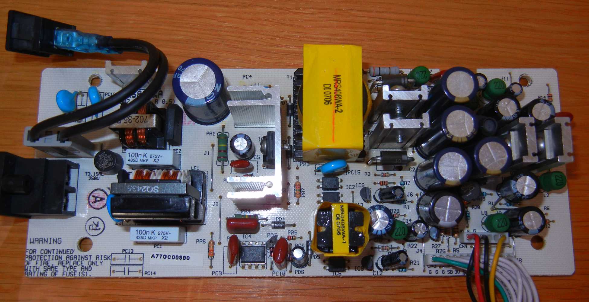

in meinem Kathrein-Satellitenreceiver (UFS-822) ist das Netzteil
(MAS822WA) nach einem Stromausfall kaputtgegangen. Ersatzteil
ausverkauft, Reparatur 60€ + X (exkl. Versand, exkl. MWSt).
Der Standby-Teil (kleiner Trafo) funktioniert und gibt die Spannung 5VS
aus. Sobald man aber diese mit SB verbindet, um das Netzteil zu starten,
erhitzen sich großer Trafo und Schalttransistor auf der Primärseite
stark, es wird keine Spannung erzeugt.
Leider war das Gerät in diesem Zustand mehrere Stunden lang in Betrieb,
bis der Fehler aufgefallen ist.

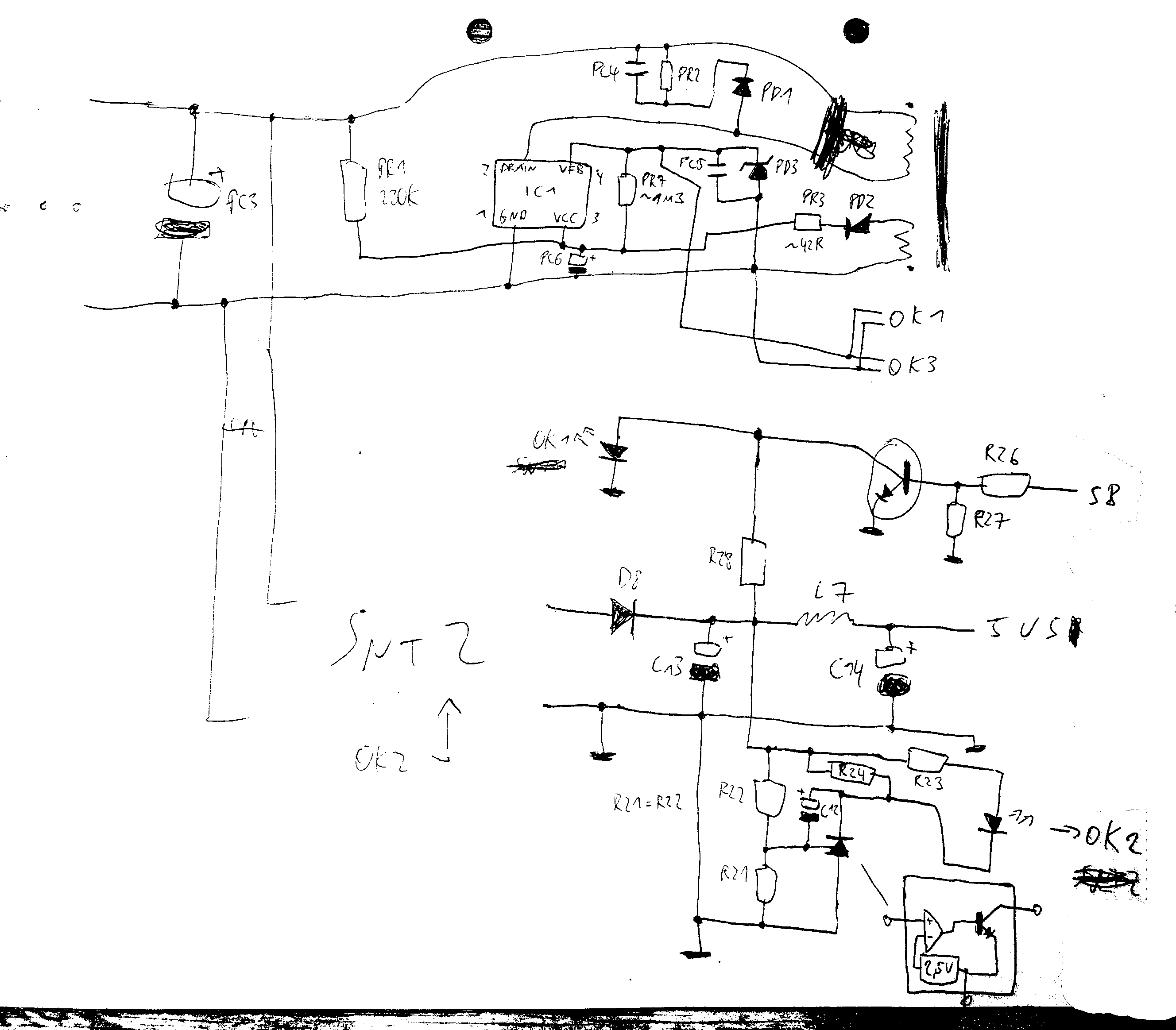

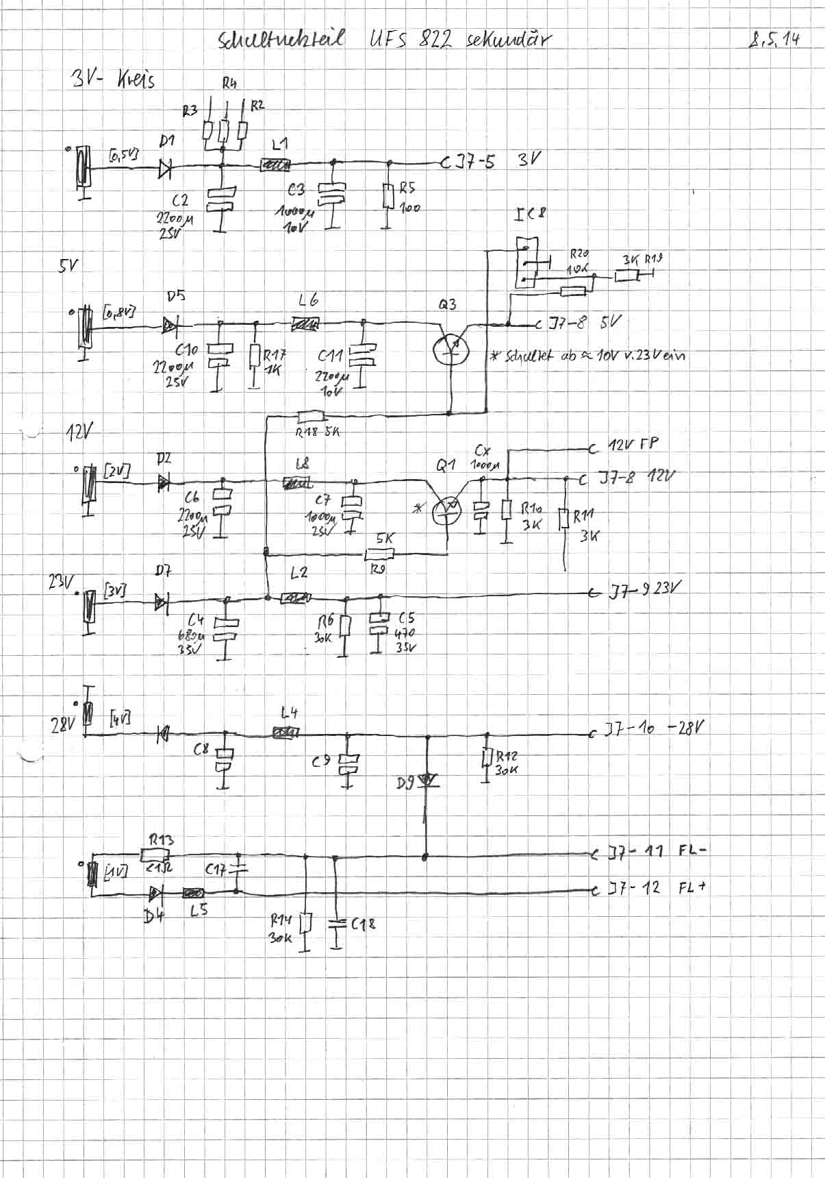

Fotos und Teile des vermuteten Schaltplans im Anhang. Ich möchte mich an
dieser Stelle schon für die hohe Auflösung der Fotos und die schlechte
Qualität des Schaltplans entschuldigen - Bildbearbeitung habe ich nie
gelernt.

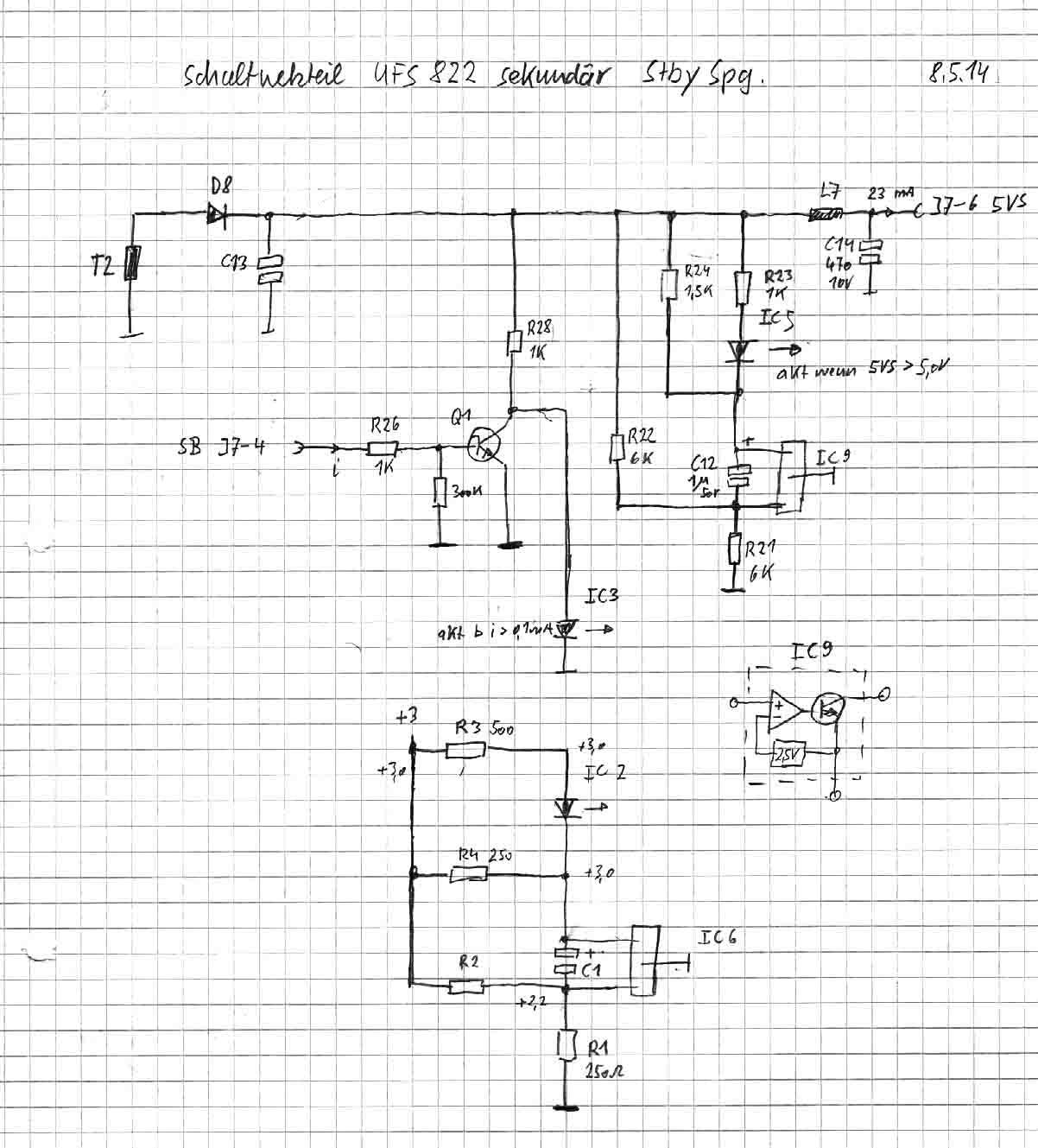

SNT 1 ist das kaputte, SNT 2 der funktionierende Standby-Teil.
Die Elkos schauen OK aus, was mir aufgefallen ist, ist der
Gleichstromwiderstand des großen Trafos auf der Sekundärseite: 0 Ohm
zwischen allen Kontakten. Kann das so stimmen?

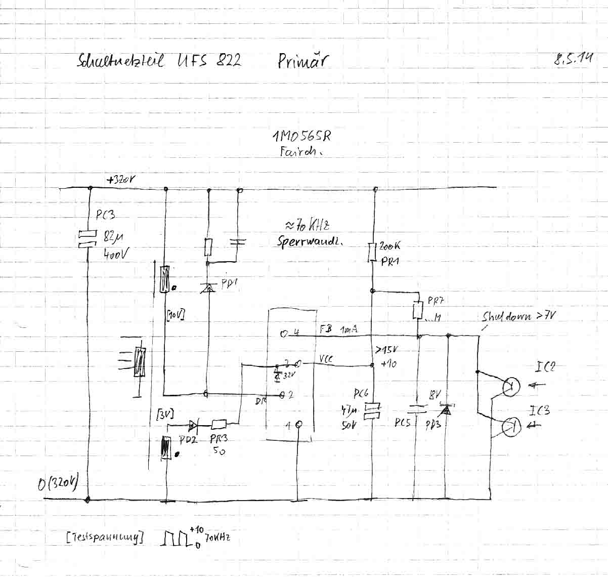

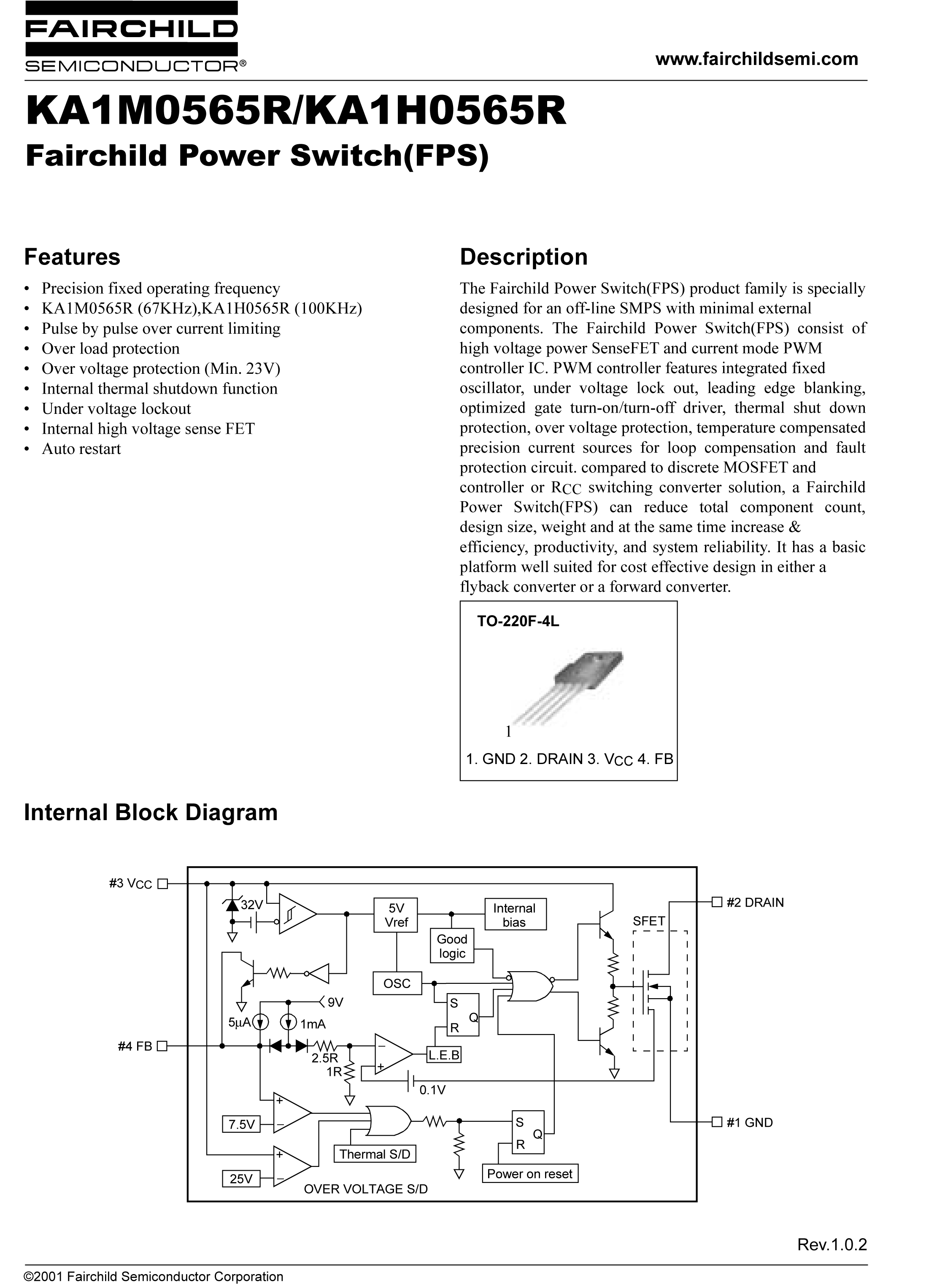

IC4 (SNT 2) - STR-A6252 in Standardbeschaltung (Datenblatt)
IC1 (SNT 1) - KA1M0565R
Die Regelung auf dem 3V-Zweig ähnelt der des funktionierenden 5VS-Zweigs
(KA431LZ).
23V und -28V werden scheinbar nur über Elko-Spule-Elko geglättet, ebenso
FL+ / FL- aus einer eigenen Trafowicklung.
12V und 5V werden irgendwie mit den beiden unbekannten Halbleitern
(rechte Kühlkörper) erzeugt.
Auf den beiden linken Kühlkörpern sitzen Dioden, von oben nach unten:
D4 -  FL+  - klein
D7 -  23V  - groß
D3 - -28V  - klein, rechts daneben
D2 -  12V  - auf Kühlkörper
D5 -   5V  - auf Kühlkörper
D1 -   3V  - groß
D8 -   5VS - beim kleinen Trafo
Kann mir jemand helfen?

Nimm dir nacheinander die Dioden auf der Sekundärseite heraus und prüfe
auf Funktion. Das wird wahrscheinlich eine bunte Mischung sein aus
schnellen Dioden und Shottkies. Und eine davon hat jetzt vielleicht Null
Ohm....
Diese Trafos von Schaltreglern haben sekundär nur ganz wenige Windungen,
du wirst in der Regel Widerstände von wenigen mOhm haben - unterhalb der
Auflösung eines normalen Meßgerätes.

Was mir noch eingefallen ist: Die Spannung VCC am Schaltregler liegt im
normalen Bereich, irgendwo bei 10-20V...

Mein "Verdacht" wäre, der Regler, der Schalttransistor, und der Tafo
arbeiten gegen eine defekte Diode an.
Nach meinen (begrenzten) Reperatur-Erfahrungen in der letzten Zeit, ca.
70% tote Elkos, ca. 20% tote Dioden, Rest bunte Mischung. Da die Elkos
nicht geplatzt aussehen, könnte höchstens einer nen Kurzschluß
verursachen - eher wenig wahrscheinlich.

Hallo, bei mir ähnliches Problem. Primärseitig PC3 defekt (82uF, 400V,
keine Kapazität mehr) plus diverse Elkos Sekundär aufgebläht. Alles
ausgetauscht, jedoch keine Funktion des Netzteiles. Wahrscheinlich
Sperrwandler IC1, Fairchild 1M0565R, defekt. Gibts offensichtlich noch
zu kaufen - danach weitere Versuche.

Laut einer anderen Quelle im Internet sind die Elkos C2 und C10 original
mit
4700u/10V bestückt. Sie schreiben, bei Ihnen wären 2200u/25V bestückt,
stimmt das tatsächlich so?
Dann gäbe es ja auch noch abweichende Bestückungen des Netzteils.
Was ich noch dringend wissen müsste ist, was C13 für eine Spezifikation
hat.
Habe hier nämlich ein defektes Netzteil MAS822WA liegen, da wurde u.a.
C13 schon einmal getauscht, daher weiß ich jetzt nicht mehr, was dort
ursprünglich einmal verbaut war.
Danke falls jemand helfen kann!

Wobei ? Dein "Schalttransistor" ist der ganze Regler-ID und kaputt.
PR1 eventuell auch (messen) und falls es dann immer noch nicht geht,
auch die anderen primären Bauteile nach dem Siebelko und sekundären
Elkos (die sehen aber nicht so schlecht aus).

Wenn also jemand zufälligerweise weiß, was als C13 ursprünglich/original
einmal bestückt wurde, wäre das super.
Veilleicht kann auch jemand das Rätsel um Cc und C10 aufklären (was
wurde
wirklich original bestückt oder gab es tatsächlich so große
Bestückungsunterschiede)?

Alter Beitrag - neues Problem, passt trotzdem zusammen.
> mit
Gehe von den 2200 µF aus. Es folgt ja noch ein Elko.
470 µF nehmen und gut ist. In der 25V Ausführung ist die Bauform größer
und damit der ESR geringer.
(für alle zu wechselnden Elkos 105°C/ LowESR nehmen)

Gast #5985156
Danke für den Reengineeering Schaltplan
DAS hat GEFHOLFEN  !!
Und wieder !!
Lausige Kondensatoren im Kathrein..
einer Durchgeschlagen, 3 geblähht.
Einer OHNE µF. Gar nichts.!!
