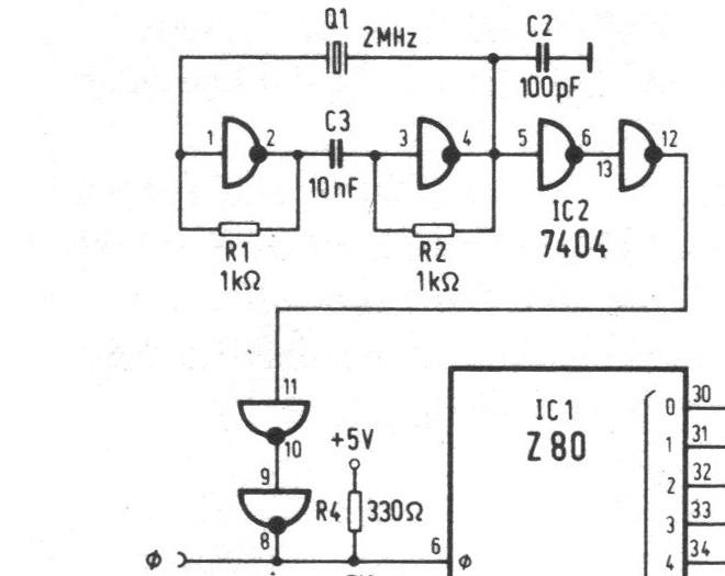

Eine im Buch abgebildete Schaltung gibt mir allerdings Rätsel auf
(Anlage): da sind nach der Oszillatorschaltung 4 Inverter in Reihe
geschaltet. Der Zweck ist mir schleierhaft. Hab schon mal einen
Bekannten mit guten Grundlagenkenntnissen gefragt - der meinte ein
Inverter macht Sinn weil es die Flanken des Taktsignals steiler macht
und verhindert dass der Oszillator überlastet wird. Die 4 Inverter in
Reihe konnte er sich auch nicht erklären.

Gelegengheit macht Liebe, sechs Stueck im Gehaeuse.
Bot sich wohl einfach an, da nicht an anderer Stelle benoetigt.

Ist eine Standardschaltung aus der Steinzeit. Die Dimensionierung ist
für TTL. Mit modernen Invertern musst du deutlich hochohmiger sein. Die
Inverter 1-2 und 3-4 arbeiten durch die Widerstände als halbwegs analoge
Verstärker und bilden den Oszillator. C2 soll verhindern, dass der Kram
sehr hochfrequent schwingt. Die Inverter 5-6 und 13-12 machen dann aus
dem Signal ein Rechteck.
