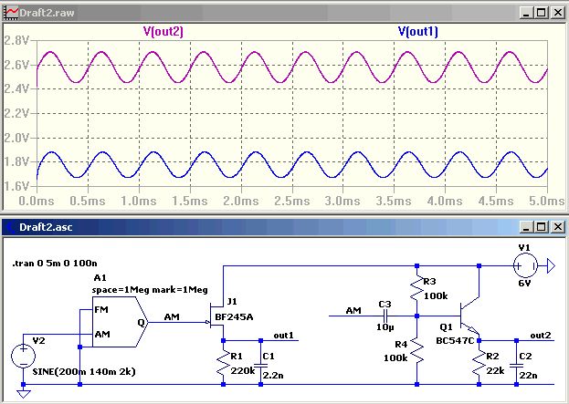

Hallo Rudi
Vergleich mal die 250 Ohm mit dem Xc des Kondensators bei 1 MHz, denn
der C=10nF soll innerhalb weniger Schwingungen des Trägers auf den
Spitzenwert aufgeladen werden. Das geht, indem du die Impedanz an der
Kathode deutlich erhöhst. Dann wird aber der Ausgangswiderstand des
Demodulators sehr hochohmig und kann kaum belastet werden.
Deshalb nehm ich an der Stelle lieber einen Bipolartransistor wie z.B.
den BF547. Dessen Innenwiderstand am Emitter liegt im einstelligen
Ohm-Bereich. Allerdings sollte bei der angehängten Schaltung der Ri der
HF-Quelle <2k betragen, sonst nehmen die Verzerrungen wieder zu. Der
Klirrfaktor beträgt so ca. 2%.
Gruß, Bernd
OP #3313258
Ja, das ist die Krux. Mit 100K //1nF ist die G-S Kapazität schon stark
merkbar. Mit 3k9 ist die Steilheit klein.
Na ja, BF245 und dann BC547 werde ich versuchen.
Will aber schon 20 mVpp demodulieren.

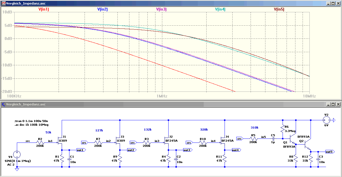

OP #3314252

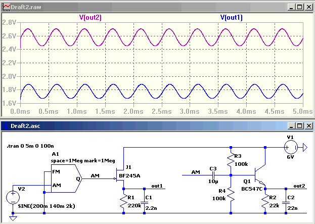

B e r n d W. schrieb:
> Hallo rulixa
> hier sind meine aktuellen LTspice Simulationen. Die Version 1 ist schon
> vor ca. 2 Jahren entstanden.
Danke, muss erst das Spicemodell für den BF245 suchen oder einen
passenden JFET raussuchen.
Habe Version 4.19c mit crossover erfolgreich in Ubuntu installiert.
Möchte deine Schaltungen noch analysieren.
Wie bist du auf den Kathodendetektor gekommen?
LG Rudi

Noch eine Frage, soll die Schaltung so empfindlich als möglich
detektieren und das bei hochohmigem Eingang? Oder soll sie einfach nur
demodulieren, wobei das Ausgangssignal max. der Hüllkurve entsprechen
darf. Gibt es bei den Detektor-Empfängern verschiedene Disziplinen, auch
mit Hilfsenergie?
Dann gibt es noch die Möglichkeit, einen Richtverstärker in
Emitterschaltung zu verwenden, der gleichzeitig 20 dB verstärkt.
Nachteil: Der Klirrfaktor steigt auf ~10% an. Zusammen mit dem JFet in
Source-Schaltung würde die Gesamtverstärkung auf 30 dB steigen.
> Ich will nur eine "hochohmige Detektordiode" für kleine HF-Spannungen.
Also eher mit wenigen Teilen eine ideale Diode erzeugen. Man kann z.B.
eine Schottkydiode vorspannen oder auf 125 °C erwärmen, dann geht die
Schwellspannung fast auf Null runter.

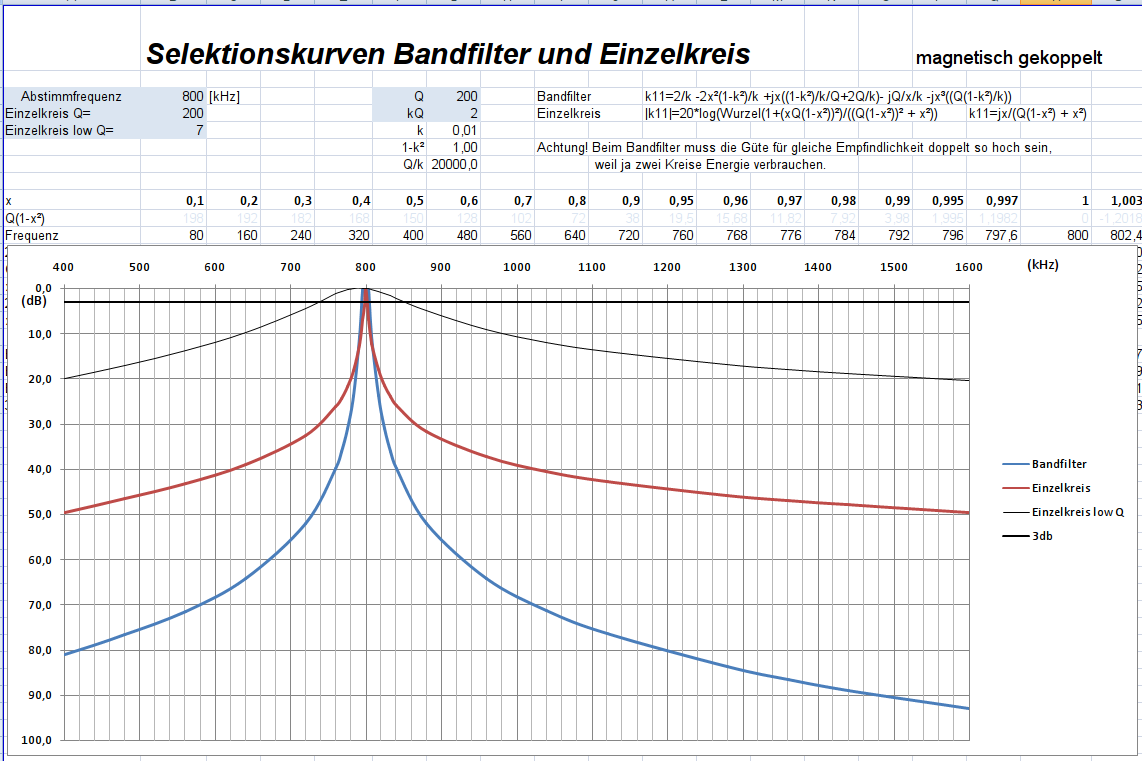

Der Einkreiser hat selbstverständlich im Weitabselektionsbereich ca noch
40 db Nachteil gegen einen Zweikreiser. Aber ich will zuerst einmal eine
einfache Bedienung, nicht so aufwendig wie s.o.
Hab extra die Selektionskurven abgeleitet.

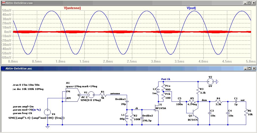

#3315669
Das sieht dann ungefähr so aus. Anstatt R3 könnte auch gleich ein
hochohmiger Hörer (4000 Ohm) verwendet werden. Dann kann man sich das
weitere NF-Filter sparen.
Die Schaltung wird schon ab 10mV übersteuert, weshalb ein Poti von
Vorteil wäre. Das Poti hat absichtlich nur 1 kOhm, um die Drossel zu
bedämpfen. Der Puffer-Verstärker könnte sonst ins Schwingen geraten. Es
soll ja kein Rückkoppelempfänger werden.

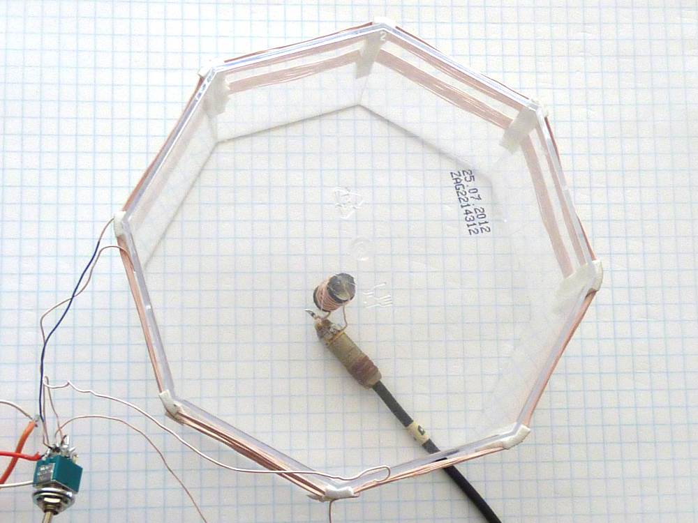

Ich habe die Detektorspule mit 100 mm Durchmesser gemacht, was etwa die
Empfindlichkeit von 2 Ferritstäben ergibt, bei µr=50, was schon hoch
ist.
Das sollte am Abend auch antennenlosen Empfang ermöglichen.

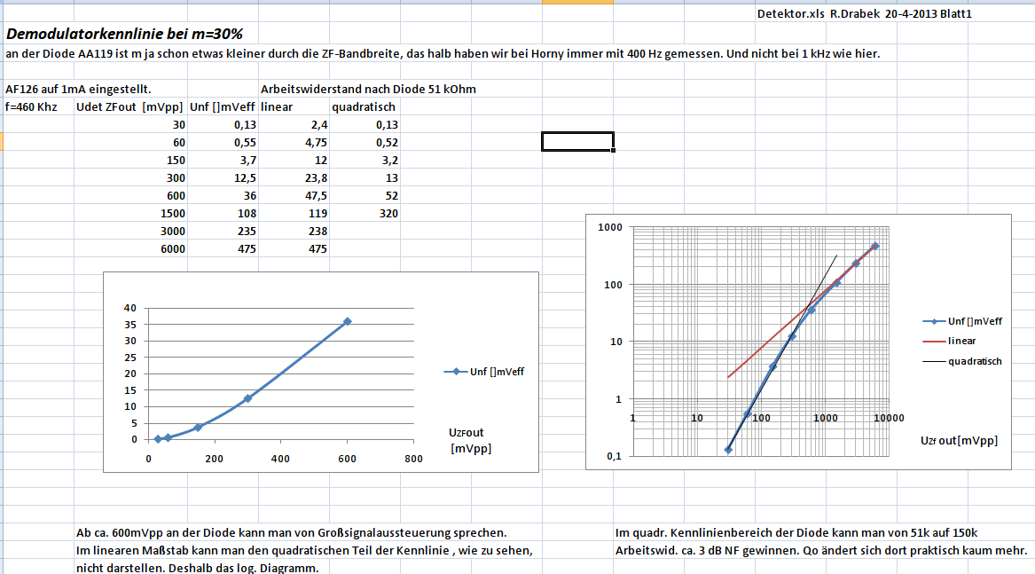

Anbei ein Foto einer Diode AA119 mit deutlichem Knick, wo die Kennlinie
quadratisch wird.
Aber wie OM Bosch schreibt: EIn Detektor ist was Hochtechnologisches bei
eingehenden Studien.
LG Rudi

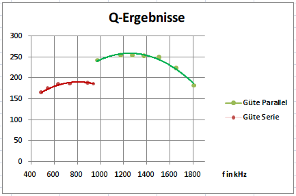

OP #3316492
Die EInzelspule bei mir hat 77 µH.  In Serie 214, // 53,5 µH
27x0,04 Litze. Qo= 170-250 auf Polystyrolkern= Mozartkugelbehälter, also
wird der Detektor Mozartkugel heißen.
2 Bereiche 500-1000 bzw. 1000-2000 kHz

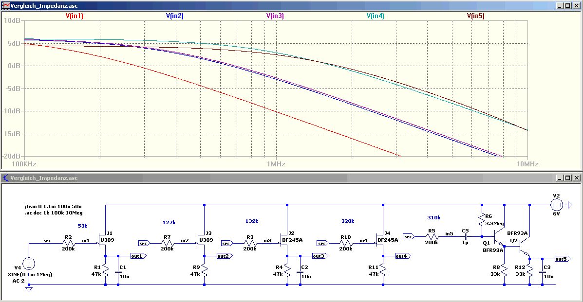

> FET infinite impedance detector
Infinite Impedanz gilt korrekterweise nur für NF. Schon bei ein paar MHz
sinkt die Impedanz soweit ab, dass Bipolar-Transistoren wieder mithalten
können (Siehe Anhang). Die Eingangsimpedanz bei 1 MHz hab ich jeweils
danebengeschrieben, aber der Fairness halber muss jede Variante an einem
Ri=200k zeigen, was sie kann.
