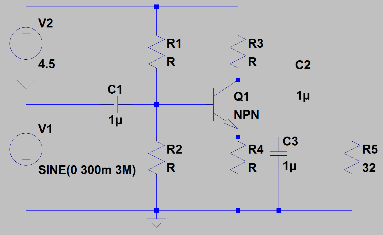

Ich möchte ein Signal 3MHz mit einem BC547B verstärken.
Dafür habe ich mit LTSpice eine Schaltung gezeichnet, doch noch nicht
alle Parameter bestimmt. Nun Soll also mein Signal durch die Kapazität
(Impedanz etwa 0.05 Ohm) eingekoppelt, durch den Transistor verstärkt
und wieder durch eine Kapazität an meinen Lastwiderstand R=32Ohm
ausgekoppelt werden.
Der Verstärkungsfaktor A_V soll 10 betragen.
Meine Fragen sind nun:
1.) Kann ich bei 3Mhz den BC547B durch ein kleinsignal ESB ersetzen?
2.) Soll ich die Koppelkapazitäten geringer wählen um noch eine kleinere
Impedanz zu erzielen?
3.) Ist eine Emitterschaltung überhaupt geeignet oder sollte ich eine
Basisschaltung wählen?
4.) Wie soll ich meinen Strom I_E wählen? Ich will ja möglichst wenig
Strom durch meinen Transistor und ein stabiles Ausgangssignal mit einer
Verstärkung von 10?
5.) Den Widerstand R_4 muss dient doch als Stabilisierung für
Temperaturschwankungen und der Gleichstromspannungsabfall muss etwa 1V
betragen?

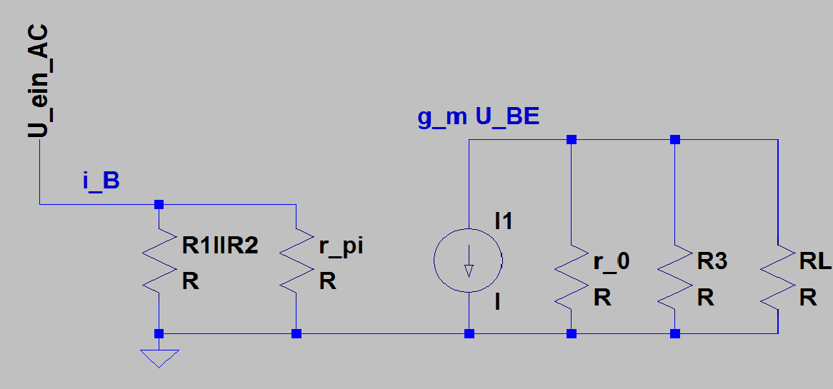

Ich habe mal das Wechselsignal ESB (C = kzschl.) gezeichnet und den
Transistor durch sein kleinsignal ESB ersetzt.
Zur Notation:
Die Spannungsverstärkung wäre dann doch:
 Da R_L viel kleiner als r_0 und R_3
Kann ich g_m einfach als
 wählen?
Kann ich bei 3MHz die Transistorkapazitäten des BC547B vernachlässigen?
Gruss Bernd

Das Verhältnis von R3 zu R4 bestimmt den Verstärkungsfaktor. Zum
Beispiel R3=1000 Ohm und R4=100 Ohm.
C3 sollte gar nicht vorhanden sein, denn er würde bewirken, dass die
Verstärkung Frequenzabhängig ist. In realen Schaltungen findet man
gelegentlich C3, um die Verstärkung für hohe Frequenzen anzuheben, um
andere nicht-linearitäten auszugleichen. Aber das sind dann wenige pF,
nicht 1µF.
Die Last wirkt parallel zu R3.
In der Unterhaltungselektronik wählt man den Ausgangswiderstand (R3)
möglichst klein (z.B. wenige hundert ohm) während die Last hochohmig ist
(z.B. 50 Ohm). So verändert die Last den Verstärkungsfaktor nur minimal.
Es gilt annäherungsweise:
V=R3/R4
[c/code]
Aber bei hochfrequenteren Systemen, z.B. TV/Video Signalen muss der Ausgangswiderstand dem Eingangswiderstand der Last entsprechen. Also 75 Ohm Ausgangswiderstand und 75 Ohm Eingangswiderstand bei der Last. Macht zusammen (parallel gerechnet) 37,5 Ohm. Die Last muss bei der Berechnung des Verhältnisses unbedingt mit einbezogen werden, denn sie belastet den Verstärker maßgeblich:
[code]
V= 1/(1/R3+1/Rlast)/R4
Gast #3313815
Sorry war verwirrt. Liegt bei mir daran, dass der Emitterfolger auch
Kollektorschaltung genannt wird.
Ganz klar richtig, die Schaltung ist das was in deutsch Emitterschaltung
genannt wird.
Ich kann zumindest mit Sicherheit sagen, dass sie bei 15Mhz Nutzsignal
nicht vernachlässigbar sind. Für TV/Video Signale nutze ich C3, um das
zu kompensieren. Der Transistor an sich ist schon Ok.
Gast #3313850
@Stefan, danke erstmal.
Ich bin ein bisschen verwirrt bei der Spannungsverstärkung:
Wann ist die Spannungsverstärkung
 und wann ist sie
Gruss Bernd
Gast #3314080
Kann es sein, dass die Spannungsverstärkung vom Kondensator C3 abhängt:
Wenn C3 vorhanden folgt: Wechselspannungskurzschluss und es gilgt:
V_u = -g_m *R_L
Falls C3 nicht vorhanden:
V_u = R_C / R_E
#3314530
Conny G. schrieb:
> warum das?
Was genau ist dir unklar? Dass ein Verstärker in der skizzierten Form
für 32Ohm Last viel zu hochohmig ist? Dass der Kondensator über dem
Emitterwiderstand sinnvoll ist? Dass ein Emitterfolger niederohmig im
Ausgang ist? Oder, dass man das alles in Spice hervorragend simulieren
kann?
