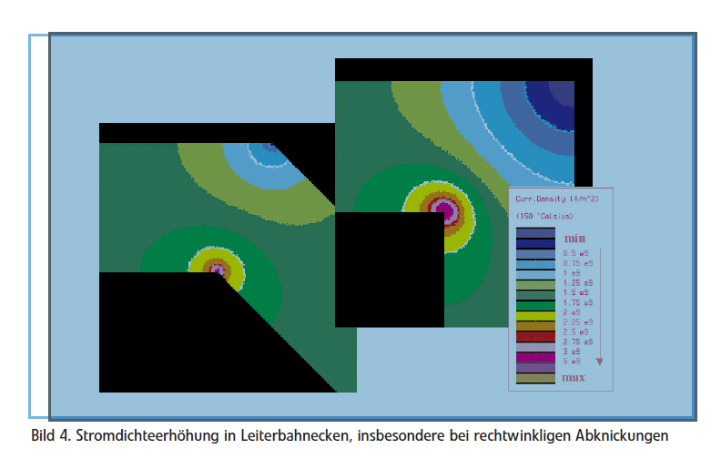

#3314926
Ich würde dir aber Empfehelen deine Platine nochmal neu zu Routen.
Und am Besten per Hand Routen und nicht mit dem Autorouter.
Du hast auch noch reichlich Platz auf der Platine um deine Leiterbahnen
noch Breiter zu machen und du solltet keine Rechten winkel machen
sondern generell nur 45°. Einmal aus dem grund der Wärmeentwickelung der
Leitung und aus EMV technischen Gründen.

#3316604
Richtiges Designen von Platinenlayouts
> 90° oder spitze Winkel beim Routen von Leiterbahnen. Entgegen der weit
> verbreiteten Annahme hat das nur sehr wenig Auswirkungen auf die HF-
> Eigenschaften. Es sind mehr mechanische (Ablösung von Ecken) und
> ästhetische Gründe (Aussehen, Packungsdichte der Leitungen). Mehr dazu im
> Artikel [[Wellenwiderstand.]]
