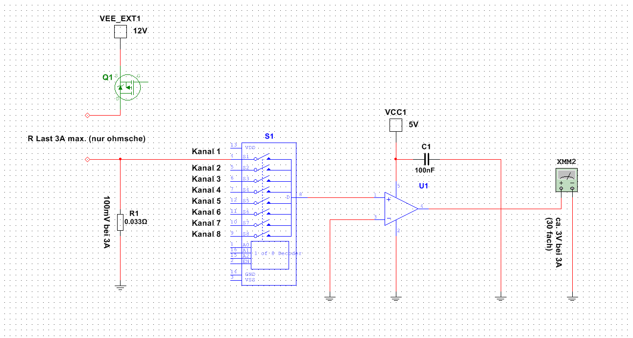

Hallo Gemeinde,
da ich nicht der 100 prozentige Profi in Analog-Technik bin, bräuchte
ich Euren wertvollen Rat.
Meine Problemstellung ist folgende:
Ich muss eine Strommessung auf 8 Kanälen im Demultiplex Verfahren
erzeugen.
Abtastfrequenz max. 1 KHz.
Versorgungsspannung 12V DC Gleichspannung, daran eine Last mit max. 3A,
das wären also 4R Lastwiderstand.
Geschaltet werden die Kanäle über ausreichend dimensionierte P-Kanal
Mosfets.
Die Schaltfrequenz ist nur EIN / AUS also kein PWM oder ähnliches.
Ich möchte nun an der jeweilen LOW Side mit einem Shunt Widerstand von
0.033R
über den Spannungsabfall den Strom messen. Genauigkeit ist hier nicht so
extrem.
Bei 3A und 0.033R kommt etwa ein Spannungsabfall von 0.1V Zustande und
der Widerstand müsste etwa 300mW verbraten.
Meine Frage ist nun, wie kann ich dieses Signal sinnvoll demultiplexen
und am Ende mit einem OP auf ein sinnvolles Niveau verstärken?
Nach dem OP käme eine MCU (5C) mit AD Eingang zur Messung!
Welche Bauteile wären hier geeignet.
Wie verhält sich ein Analog Schalter (Demultiplexer) bei einem so
geringen
Spannungshub und wird das Signal auf der Ausgangsseite dadurch sehr
ungenau
oder ist störanfällig.
Die ganze Schaltung sollte natürlich nicht zuviel kosten, da hier ein
ziemliches Limit gesetzt ist.
Wäre Euch dankbar für Eure Vorschläge.
Dirk
von Dirk (Gast)
Im Anhang mal ein Schema, wie ich mir das vorstelle.
Dimensionierung, Beschaltung, Typen etc. fehlen, weil ich genau damit
noch ein Problem habe.
Dirk
von Timm T. (Gast)
> 0.033R
> extrem.
Wirf mal einen Blick auf den INA138, da kannst Du high-side messen und
das Signal direkt an den Eingangsbereich des AD-Wandlers anpassen.

von Amateur (Gast)
Wenn ich davon ausgehe, dass Du einen nicht invertierenden OP dahinter
setzt, brauchst Du auf keinen Fall einen Schalter mit 0,X Ohm
Durchlasswiderstand. Wichtig ist nur, dass die Schalter halbwegs gut
"öffnen".
Grundsätzlich: wäre es nicht sinnvoller, wenn Du jedem Shunt seinen
eigenen OP spendierst und erst dahinter umschaltest? Dann wird der
Umschalter fast völlig unkritisch.
von Dirk (Gast)
Hallo Amateur,
das habe ich bereits getan.
Jeder Kanal hat seinen eigenen INA138, danach gehts auf einen analogen
8:1 Demultiplexer Richtung AD Wandler.
Das bereits verstärkte Signal hat weniger Abweichung als 0 - 100mV
zuvor.
Wichtig ist hier, Typen die wirklich verfügbar sind und nicht einer
Abnehmerbranche unterliegen.
Dirk

von Joe (Gast)
Meine damalige Lösung für das Problem war ein CMOS 4051 .
Joe
von Amateur (Gast)
Der CD4051 mit einem Leckstrom von ca. ±100pA und einem
Durchlasswiderstand in der Größenordnung von 125Ω ist auch heute, für
viele Anwendungen genug.
So auch für die Obige.
