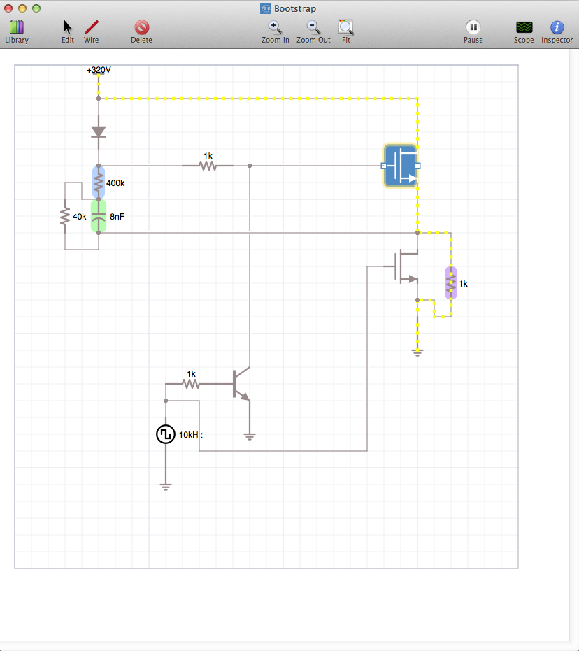

von Jan R. (Gast)
http://upload.wikimedia.org/wikipedia/commons/3/34/Gegentaktwandler_vollbrücke.svg
Hi habe hier einen mit vollbrücke. Würde diese Brücke aus p und n Chanal
aufbauen. Da meine frage. Gibt es Transistoren die auf der Gate Source
Strecke 230V aushalten. Denn wenn ich den oberen beispielsweise mit 5V
ansteuern würde, wäre er ja in drainschaltung und würde um die 226v
(307v) fressen. Gibt es Transistoren mit zwei unabhängig - Polen einmal
Minuspol an Substrat und einmal an Source.

von Sascha (Gast)
An sich ist das möglich, das macht man aber mit vier N-Kanal-FETs oder
NPN-Transistoren. Welche Leistung soll das Netzteil liefern? Vollbrücke
lohnt sich erst ab vlt 1kW, darunter tut es auch eine Halbbrücke, wie
sie oft in PC-Netzteilen verwendet wird. Ich habe schon ein Netzteil aus
den (umgewickelten) Trafos eines PC-NTs gebaut, trotzdem hat es mir
einige Halbleiter zerlegt.

von MaWin (Gast)
> Gibt es Transistoren die auf der Gate Source Strecke 230V aushalten.
Nein.
Der Weg zu einer funktionierenden Vollbrücke scheint noch weit.
Erstens mal weil es nicht 230 sondern 320V sind.
Dann weil von diesem Prinzipschaltbild bis zur betriebssicheren
Schaltung noch ungefähr 100 Bauteile fehlen die nicht in Wikipedia
stehen.
Vielleicht hilft das
http://www.irf.com/technical-info/refdesigns/irsolwib.pdf

von ftz (Gast)
>Welche spannung muss zwischen gate/base ---------> GND liegen.
hängt vom Transistor ab -> RTFM  - Datenblatt
bei Fet U gs üblich so +/- 20V max.,je nach Transistor, typ. reichen 10V
zur Vollbrücke - potentialgetrennte Ansteuerung der High Side
Transistoren zwingend erforderlich
bei den vorhandenen Kenntnissen reicht es sicher nur zum schnellen
ableben der Transistoren
was bei 30V grad noch so geht muss nicht auch bei 230V funktionieren!

von Gerhard W. (gerhard86)
Jan R. schrieb:
> Galvanische Trennung?
Ja, oder ein Treiber mit Levelshifter. Es gibt da diverse Fertig-ICs.

von hoderlump (Gast)
Jan R. schrieb:
> Wichtig für mich aber dennoch: wie steuert man die transistoren am
> besten an?
Mit einer Bootstrapschaltung. Kannst du googlen, es gibt Bausteine
dafür.

von Johannes E. (cpt_nemo)
Jan R. schrieb:
> ... wir sind uns
> doch einig, dass der obere transistor einen Emitterfolger bildet.
Das sehe ich nicht so, das hat überhaupt nichts mit einem Emitterfolger
(=Kollektorschaltung) zu tun.
Der obere Transistor wird in Emitterschaltung betrieben, das bedeutet,
der Gate-Treiber hat als Bezugsmasse das Emitterpotential und gibt
einfach ca. 10 - 15 V aus, um den Transistor anzusteuern.
Johannes E. schrieb:
> ... der Gate-Treiber hat als Bezugsmasse das Emitterpotential und gibt
Hab erst jetzt gesehen, dass du nach Bipolartransistoren gefragt hast.
In diesem Fall hat man einen Treiber, der den Transistor mit dem
passenden Basis-Strom versorgt. Es ist aber trotzdem so, dass der
High-Side Treiber eine floatende Bezugsmasse hat, das bedeutet, dass die
BE-Spannung unabhängig davon ist, auf welchem Potential der Emitter
liegt.

von Jan R. (Gast)
Habe hier mal ne Bootstrap mit 14V Ugs Highside.
könnte man das so machen?

von miep (Gast)
An sich steht alles hier:
http://de.wikipedia.org/wiki/Bootstrapping_%28Elektrotechnik%29
Angesteuert wird der Transistor weiternin nur mit ~10V zwischen Gate und
Source. Bei 230V liegt das Sourcepotenzial maximal auf 325V, das
Gatepotenzial muss dann halt auf 335V liegen. Es gibt Treiber-ICs dafür
die das alles für dich regeln.
von Magic S. (magic_smoke)
IR2110/IR2113.
Kannst Dir ja mal ein PC-Netzteil anschauen, die älteren Typen mit dem
bekannten TL494 sind alles Halbbrücken-Gegentaktwandler.
