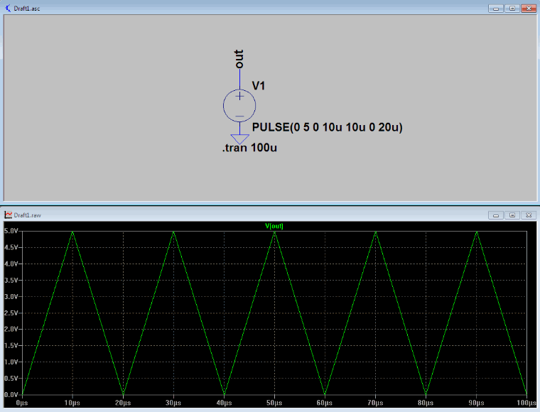

in zusammen hang mit meinem letzten Projekt bin ich auf LT-Spice
gestossen.
Is ja mla nicht schlecht das Prog, wenn das English besser wär.
Aber nun meine Frage ich möchte eine Spannungsquelle simulieren,
wo mal von 0 - 6v und dann wieder nach 0V, das alles in einer
simulation.
Bisher funk das ganze in getrennter Simulation.
Geht sowas, google grachte mich nicht weiter, vieleicht habe ich auch
falsch gesucht.
Füge das Element "voltage" ein. Dann auf dessen Eigenschaften und auf
"Advanced". Und dort kannst du dann alles einstellen, was du willst.
Gleichspannung, eine Wechselspannung beliebiger Frequenz und Amplitude
(auch ganz langsam), Pulse mit verschiedenen Anstiegs- und Abfallzeiten,
selbstdefinierte Spannungsverläufe und alles, was du dir vorstellen
kannst.
Dreieck macht man auch mit Pulse-Quelle, hier ein Beispiel:
PULSE(0 5 0 10u 10u 0 20u)
Das Beispiel erzeugt einen Dreieck mit 50kHz und einer Amplitude von 5V.
Ich sehe gerade, du wolltest ein Dreieck-Signal von 0..6V haben. Hier
mal ein Beispiel mit 1 Sekunde Periodendauer:
PULSE(0 6 0 500m 500m 0 1)
Und das Simulationskommando kann dann heißen:
.tran 5
Damit werden 5 Sekunden simuliert, also 5 Dreieckschwingungen.

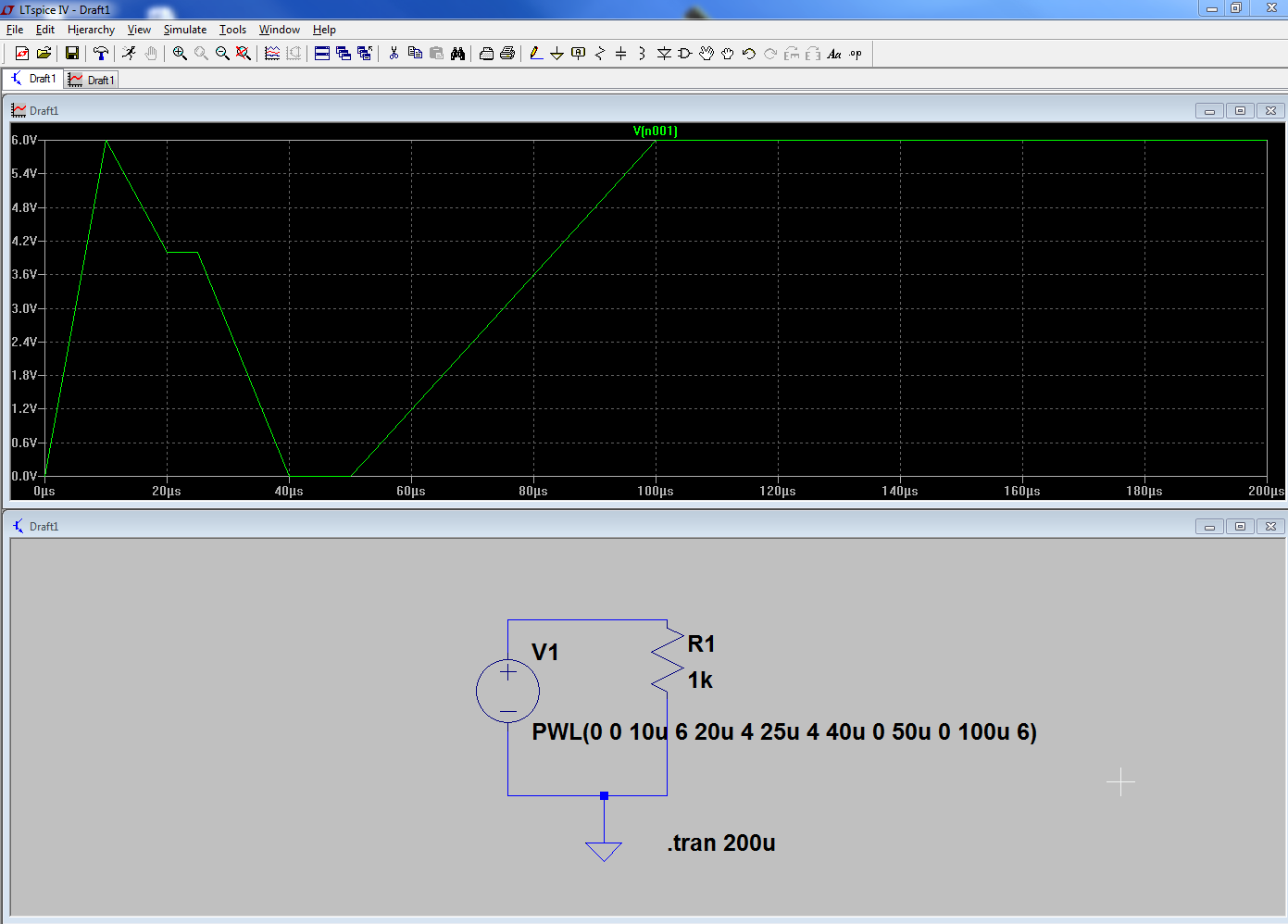

Eine Funktion, die man für solche Sachen benutzen kann ist PWL (auch
unter Advanced zu finden). PWL steht für PieceWise Linear.
Da gibst du den Zeitpunkt an, zu dem ein bestimmter Wert erreicht werden
soll.
Mi PWL sind beliebige Kurvenformen möglich, siehe Beispiel im Bild.
Im Kommando steht
0 0 -> zum Zeitpunkt t=0 0V
10u 6 -> zum Zeitpunkt t=10µs 6V
20u 4 -> zum Zeitpunkt t=20µs 4V
25u 4 -> bis zum Zeitpunkt t=25µs 4V
40u 0 -> zum Zeitpunkt t=40µs 0V
50u 0 -> bis zum Zeitpunkt t=50µs 0V
100u 6 -> zum Zeitpunkt t=100µs 6V
Danach ändert sich der Wert nicht mehr und bleibt konstant auf 6V.
