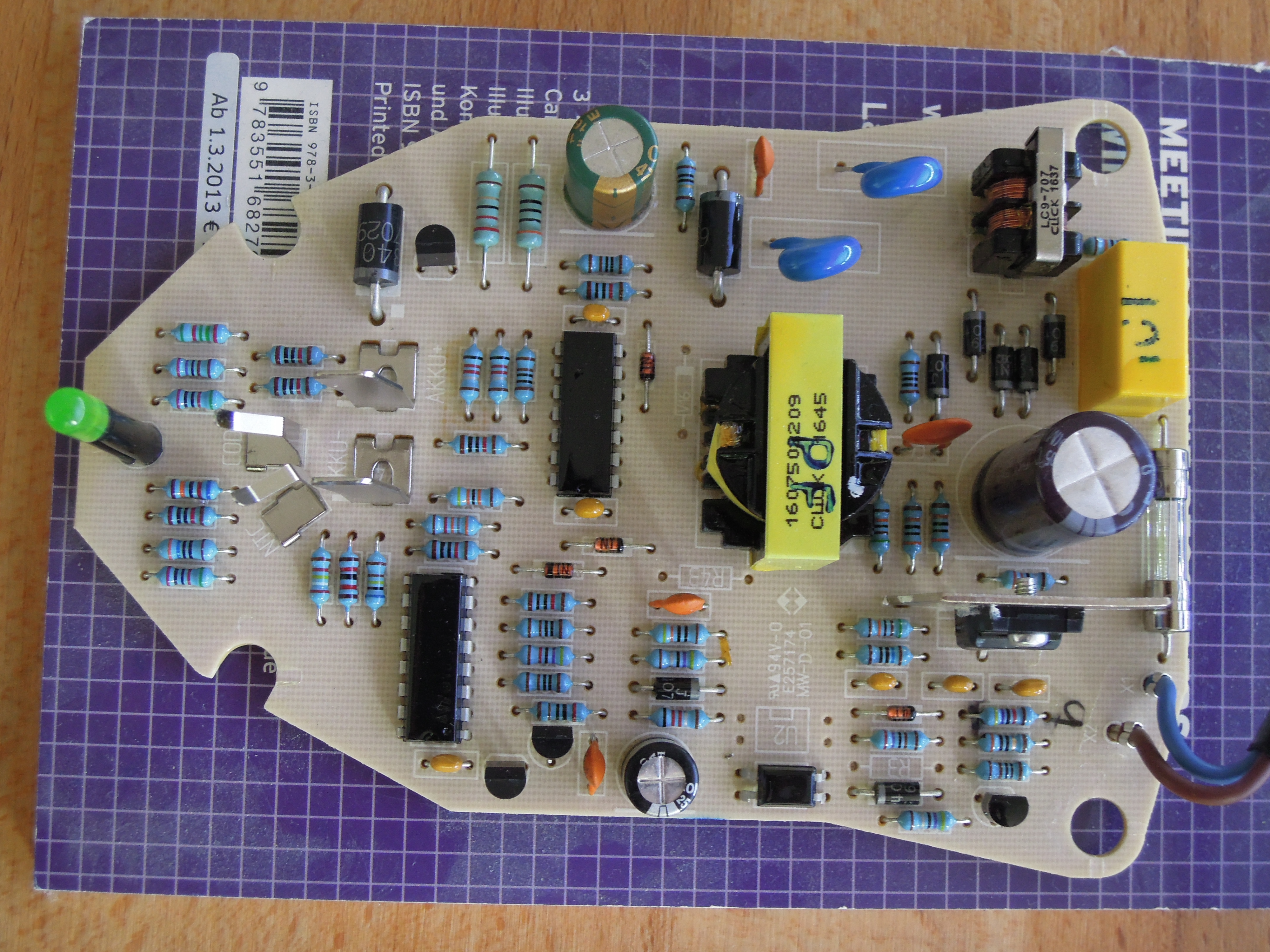

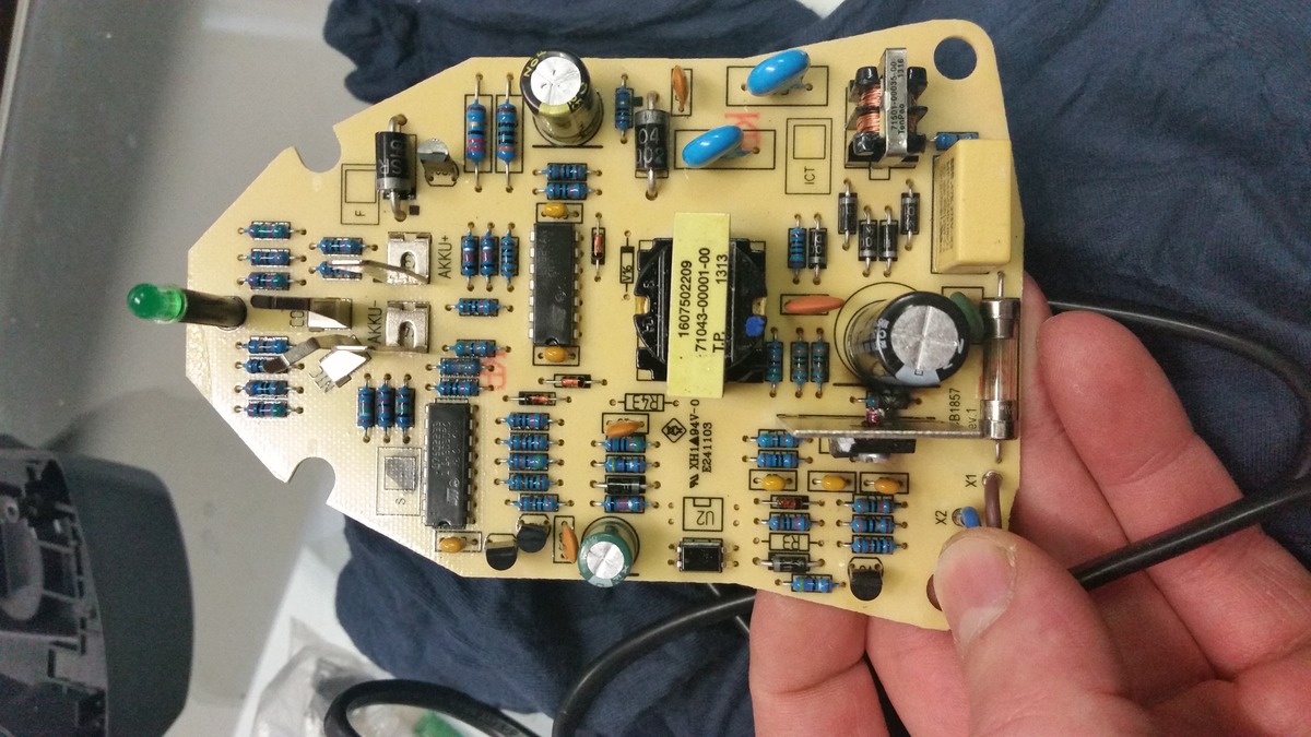

Hallo
Ich versuche gerade ein Bosch AL1115 Ladegerät zu reparieren. Ist nur
ein Versuch, wenns nicht klappt ist kein Problem.
Meine Recherchen haben schon ergeben das es sich um ein verbreitetes
Problem handelt, aber in anderen Foren wurde die Frage nie brauchbar
beantwortet, ich hoffe mal auf mehr Erfolg;-)
Transistor ist ein 2N3904, über ebay leicht zu kriegen, und ein
Widerstand (Unbekannt) und die Sicherung (1.25A, L, 250V) ist
durchgebrannt.
Bild im Anhang. (komplette Platine von oben, falls jemand den Wert eines
anderen Widerstandes sucht ;-))
Anderes Bild (nicht von mir):
http://obrazki.elektroda.pl/4521689000_1343206646.jpg
Aber der Widerstand gibt mir gerade zu denken... Vorne ist er rot,
hinten braun, dazwischen ziemlich schwarz;-)
Gemessen habe ich 2.5k, aber ist geschmolzen.
Weiss jemand den Wert? Der Widerstand ist der Vorwiderstand des 2N3904.
mfg Andreas
von Georg A. (georga)
2k4 könnte bei einem Vier-Ringer schon hinkommen
(=rot-gelb-schwarz-braun). Aber der dicke Transistor am Kühlkörper war
sicherlich die Ursache dafür, dass die Sicherung überhaupt raus ist. Von
daher hat's den vermutlich auch zerlegt.
Wenn der Knall unabhängig vom Alter passiert, ist wohl was leicht
unterdimensioniert ;) Ansonsten würde ich mal alle Elkos
tauschen/nachmessen, auch den auf der Primärseite, selbst wenn er nicht
aufgebläht ist.

von oszi40 (Gast)
Eine kaputte 1,25A-Sicherung?
Prüfe mal den dicken Transistor auf dem Kühlblech gründlicher. Wenn der
krank ist, wäre Dein kleiner 2N3904 nur eine Folgeerscheinung
(Ansteuerung).
von Andreas B. (andreasb)
oszi40 schrieb:
Meine bisherige Prüfung war nur optisch...
Aber hast du wohl recht, auch ohne Datenblatt anzuschauen halte ich es
für unwahrscheinlich das alle 3 Pins in beide Richtungen kaum Widerstand
zeigen...
> Wenn der
> (Ansteuerung).
Du hast Recht.
Besten Dank! Muss mal schauen ob ich den auch noch ersetzten will, oder
ob ichs lasse...
mfg Andreas

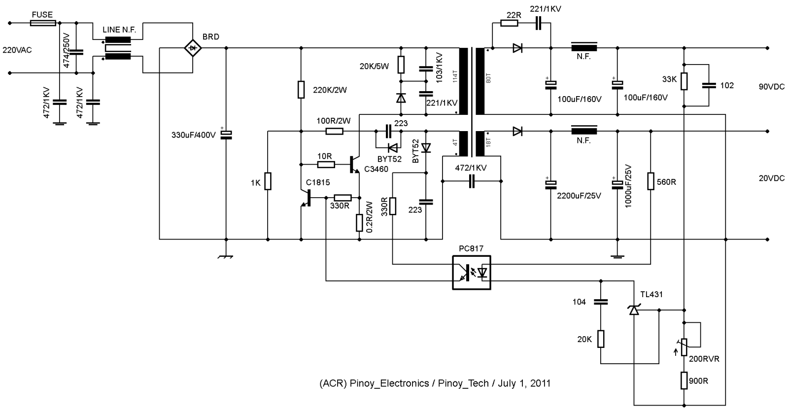

von hinz (Gast)
4dgva34g schrieb:
> Zeichne doch erst mal den Schaltplan.
Das ist ein simpler selbstschwingender Sperrwandler, in etwa so wie im
Anhang.
von 4dgva34g (Gast)
Wenn das so simpel ist, dann bitte den richtigen Schaltplan.
Vielleicht bringt das dann auch mehr Verständnis für die Schaltung
beim Zeichnen der Schaltung.

von hinz (Gast)
Andreas B. schrieb:
> grosse ist ein f3nk80z
STF3NK80Z
von 4dgva34g (Gast)
Nochmal. Der Transistor wird nicht einfach so kaputt gehen.
Es wird wahrscheinlich ein Folgefehler sein.

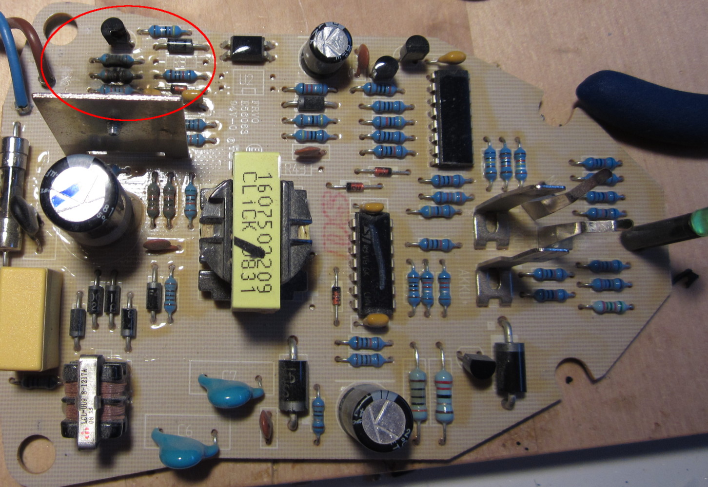

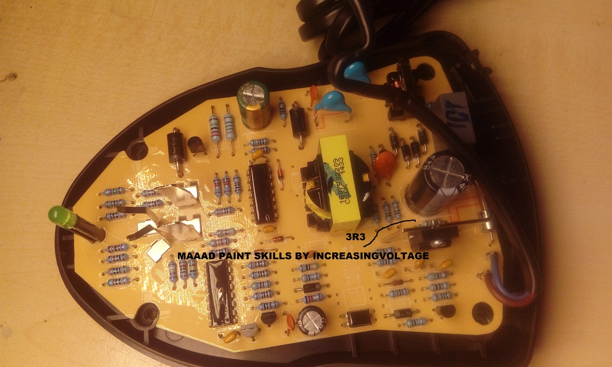

von IncreasingVoltage .. (increasingvoltage)
Hab bei mir mal rein geschaut. Ist zwar von Dremel aber als ich Deine
Leiterplatte gesehen habe, kam die mir sehr bekannt vor.
von Anmerker (Gast)
Es wäre gut, wenn Du auch noch die Dremel-Bezeichnung des Ladegerätes
mitangeben würdest, denn dann fände es der nächste "glückliche Kunde" im
Falle eines Falles per Suche auch unter diesem Dremel-Namen, und nicht
nur als Bosch AL 1115.
Das ist das Ladegerät von einem Dremel 8200. Konnte leider nicht
herausfinden, wie sich das Dingen genau nennt.
Dremel Ladegerät, Dremel 8200, Dremel 8220, Dremel 8300, Dremel 10,8V,
Dremel 12V
Evtl. hilft das ja bei der google-suche.

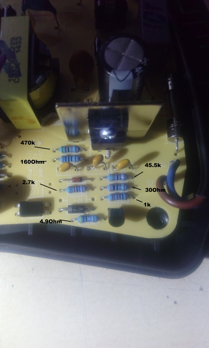

von Philipp H (Gast)
Okay, nur weil ich der absolute Grünschnabel bin, der Farbcode wäre
demnach braun, silber, schwarz, orange, orange? Nicht dass ich jetzt was
Falsches da einlöte. :D Und hier wurde vermutet, dass zuerst der
Transistor beim TE die Biege gemacht hat? Bei mir kam erst das Wölkchen
und dann der Knall. Ich vermute demnach hat zuerst der Widerstand die
Gärtchen gemacht, worauf hin der Transitor überhitzt ist? Sehe ich das
richtig, dass dieser mit Wärmeleitpaste auf dem Kühlkörper sitzt?
Den Farbcode kann ich nicht lesen, da ich farbenblind bin, deswegen habe
ich die Werte dabei geschrieben. Bei manchen müsste man noch auf den
richtigen Wert nach E-reihe runden.
Es kann auch sein, dass der Widerstand erst abgeraucht ist, weil der
Transistor hin ist, und dann hat sich ein Lichtbogen am Widerstand
gezündet, der den Knall erzeugt.
https://www.youtube.com/watch?v=fVW7PX248No
Nachtrag: Bei so 'nem kleinen mini Kühlkörper würde Wärmeleitpaste
keinen Sinn machen, da stören ein paar Kelvin pro Watt mehr nicht
wirklich.
von spencer100 (Gast)
Es ist ein Metallfilmwiederstand 1,1 Ohm br. br. sw. silber rot

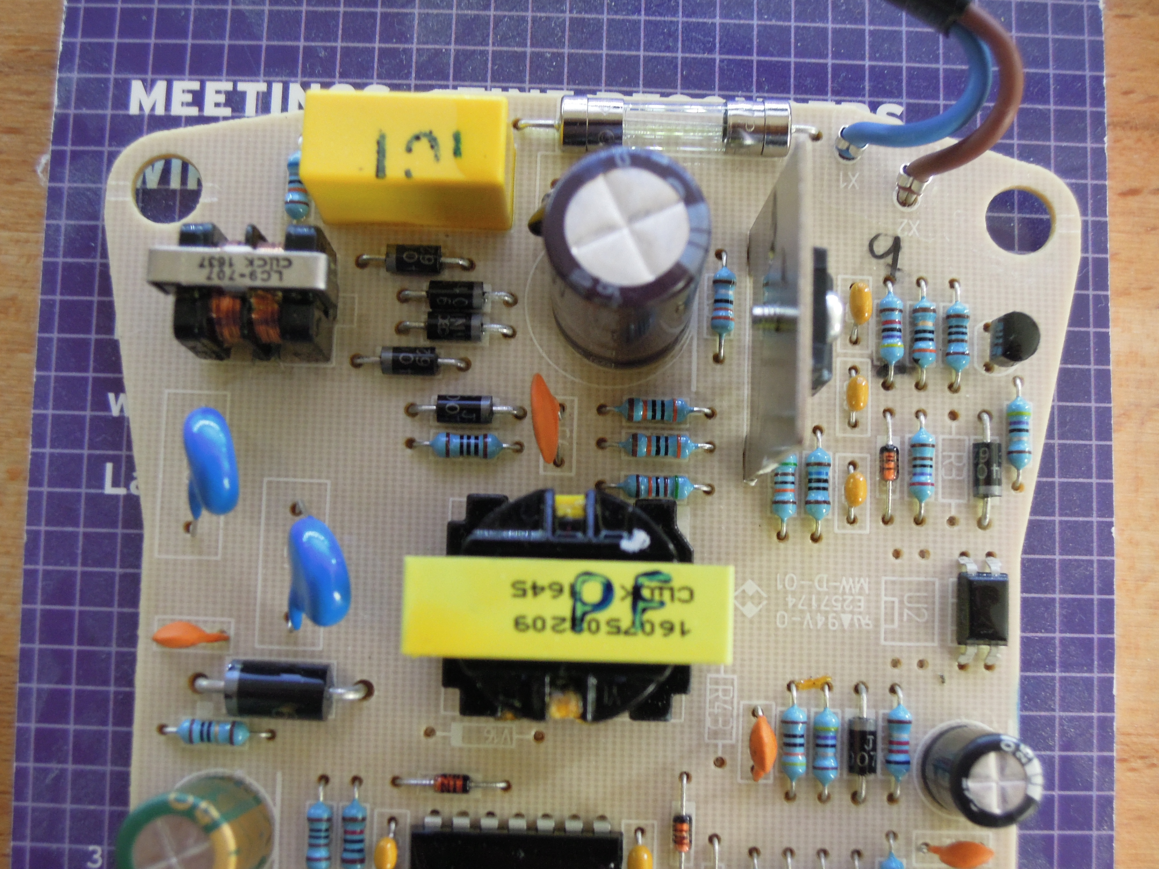

von Hans P. (hansiii)
Bei meinem Skil Akkuschrauber 2321 ist ebenfalls das Ladegerät in Rauch
aufgegangen (s. Bild). Rein optisch und von den technischen Daten ist es
ja mit dem AL1115 identisch und da Skil und Bosch ja irgendwie
zusammenhängen, hab ich mir auf Verdacht das AL1115 bestellt, da das
originale Skil nicht mehr verfügbar ist.
Laut dem Kundenservice sind beide nicht kompatibel, aber in der Praxis
sind sie's schon. Ich kann den Skil Akku (1,5AH) problemlos im Bosch
Ladegerät laden.
Aus interesse hab ich beide einmal aufgeschraubt und das Innenleben
verglichen. Das Layout, die Bestückung und auch die Widerstandswerte
sind identisch, also wieso sollten die dann nicht Kompatibel sein,
lieber Kundenservice?
Im Anhang sind noch Fotos vom funktionstüchtigen Bosch AL1115, für den
Fall, dass jemand einen Widerstandswert benötigt.

So, ich habe es endlich mal geschafft mir das Ladegerät anzusehen. Da
ein Nachbauladegerät 17€ kostet lohnt sich das natürlich extrem;)
Meins funktioniert jetzt wieder und ich will meine Erkenntnisse teilen.
- Den Schaltplan gibt es z.B. hier:
http://mashyurniaga.blogspot.com/2017/12/repair-of-memory-of-screwdriver-bosch.html
- Alle Fehler lagen auf der Primärseite.
- Es waren defekt: der NPN-Transistor, FET, Diode 1N4148, einige
Widerstände. Daher also alle Widerstände prüfen.
- Den NPN habe ich durch einen BC548B ersetzt. Aber die Pinbelegung ist
anders als beim Originalen!
- Beim FET aufpassen: Ich habe einen ähnlichen im TO220 Gehäuse genommen
aber das Gehäuse dessen liegt auf Drainpotential. Der Kühlkörper ist mit
GND verbunden. Also entweder einen FET im Kunststoffgehäuse nehmen,
Glimmerscheiben verwenden oder das Massepotential vom Kühlkörper
entfernen. Außerdem hat der verwendete FET interne Z-Dioden um das Gate
zu schützen. Viele andere FET haben das nicht. Ich habe mich mit 15V
Z-Dioden extern beholfen.
Danach lief alles wieder.
