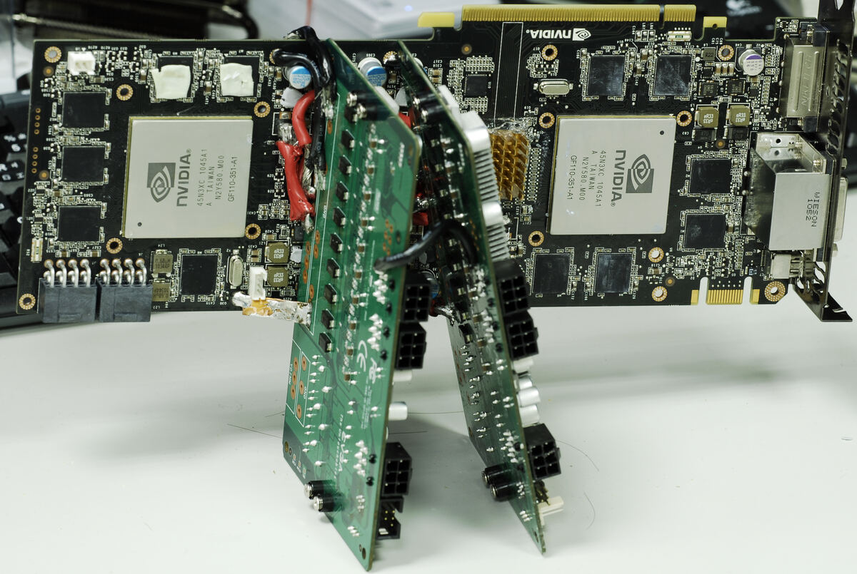

Ich habe die Absicht durch eine bessere DC Filterung der Versorgungen
(insbesondere PLL) des GPUs höhere OC Ergebnisse zu erielen.
Jetzt stellt sich die Frage (im Generellen) auf welche Frequenz die
Filterkomponenten ausgelegt werden sollen. Die PWMs arbeiten mit
200khz-1MHZ dafür eignen sich sicherlich einige grössere Y5R X7R.
Tieffrequenter evt. noch einige Tantals. Die Frage ist nun hauptsächlich
wie mit dem HF Noise umzugehen. Aufgrund des Aufbaus sind diese
Kondensatoren mindestens auf der Rückseite des GPU/PCB angebracht. Dabei
entsteht eine ordentliche Induktivität. Die Frage ist nun, ob es
überhaupt Sinn macht HF kondensatoren auf der Rückseite anzubringen -
oder ob die so gut wie nix bringen. Ich denke dabei an den
Frequenzbereich von 10-500MHZ. Wie wird das normalerweise
berücksichtigt? Kapazitäten innerhalb des GPU? Oder stelle ich mir die
Induktivität als ein zu gravierendes Problem vor und die Filterung bis
zu mehreren GHZ ist auf der Rückseite möglich?

WAS eine Materialschlacht:
http://kingpincooling.com/forum/showthread.php?t=2290
Ich komme gerade aus dem Staunen nicht mehr heraus!
Ich verstehe dein Problem nicht so recht.
Du meinst also, dass die Leiterbahn  Kondensator -> IC  zu induktiv
ausgeführt ist, da sich diese auf den gegenüberliegenden Seiten der
Leiterplatte befinden?
Die Platzierung direkt unter dem Bauteil ist, was diese Eigenschaft
angeht, eigentlich ideal. Durch die mehrfache Ausführung von DKs
(Durchkontaktierungen) kann die Leitung vom C zum Halbleiter hier so
niederohmig wie irgend möglich ausgeführt werden. -> Besser geht es
nicht.

Ja sogesehen ist Sie "Ideal". Nur habe ich bedenken, dass ideal in
diesem Fall nicht gut genug ist, und sie HF capazitäten direkt in ASIC
DIE haben. Die Frage ist nun, ob es etwas bringt, teure ATC
Kondensatoren usw. im höheren Frequenzbereich zu verbauen oder ob diese
dank der parasitären Induktivität nutzlos sind. Konkret lautet die
Frage: Bis zu welcher Frequenz lohnt sich eine Filterung auf der
Rückseite des PCBs?

Auf dem BGA Interposer der GPU  (die kleine Platine wo das Die drauf
sitzt) sind ja schon kleine Kapazitäten drauf.
Die kleinen Teile rings um das Die herum sind das:
http://www.xdevs.com/evga/epower2/grz2.jpg
Zusätzlich die Kapazitäten zwischen den Power Planes im Interposer und
on Chip.
Klar kannste versuchen da weitere Kondensatoren auf der Unterseite drauf
zu löten, aber bei HF Störungen im GHz Bereich hilft das wohl eher weni
denke ich mal. Da sind die oben genannten Kapazitäten viel viel besser
für.
Gast #3318401
Danke für deine Einschätzungen Gredel. Denkst ihr es würde was bringen
noch einige ATC auf den Interposer zu löten? Falls ja welche grösse? Bis
zu welcher frequenz ist eine Filterung auf der Rückseite des PCB
sinnvoll?
