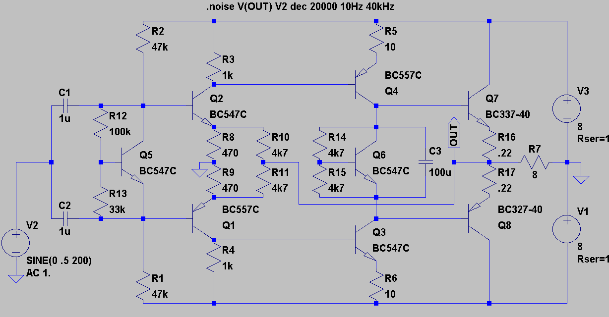

Nu mal was ganz dummes. Ich mach heut das LT-SPICE an und kriege Updates
geladen.
Ich hab ein kleines Modell zusammengestrickt und wollte mir die
Verzerrungen ausrechnen lassen. Früher (kann auch länger her sein..)
ging das glaubich mit dem FOUR Kommando. Jedenfalls das hab ich auch
hier http://preamp.org/elektronik/klirrfaktor-simulieren-mit-ltspice so
wiedergefunden.
Jetzt steht in der aktuellen Hilfe drin, das geht nicht mehr. Man soll
NOISE nehmen. Also hab ich NOISE genommen. Nur ich kann der Ausgabe
nicht glauben. Das Geräuschgerät im Anhang macht NIEMALS -210dB.
Da der Fehler ja meistens vor dem Computer sitzt - was mach ich falsch??
Hilfe, bitte!

Zitier doch mal die Hilfe, wo steht das genau?
Ich habe es gerade mit der aktuältesten Version (September 2013)
probiert, scheint mir mit .four bei .tran immer noch THD auszurechnen,
so wie immer seitdem ich es benutze...
Nebenbei, die auf der angegebenen Website angestrebten Werte haben doch
weiter unten eh nur noch ästhetischen Wert, oder? Nicht dass ich sowas
nicht auch manchmal zu schätzen wüsste ;-)

Ich woll nur gern in der Simulation rausfinden, ob ich nun 0.1 oder 10%
Dreck produzier.
In der Hilfe unter four_dot_command steht (hab ich wohl falsch
aufgefaßt), legacy command. Dumm nur, ich sage Start Berechnung und es
passiert... gar nix. Der Rechner ist sofort wieder bereit.
Wenn das bei dir funktioniert, vielleicht hab ich mir ja das Programm
zerschossen..?? Weil NOISE sagt bei mir ja auch so abstruse Werte..??

Rechner neu gestartet, Prog neu geladen, und
.OPT plotwinsize=-1
.FOUR 1k 12 -1 V(OUT)
.tran 100m
in die Simu eingegeben. Es läuft!! :) Erzeugt erstmal Wartezeit und
Plattenlärm, zeigt dann aber irgendwann das gewünschte an! freu

> .OPT plotwinsize=-1
Eigentlich heißen diese Kommandos:
.options plotwinsize=0
und
.four 1k V(out)
oder z. B.
.four 1k 12 1 V(out)
Groß- oder Kleinschreibung ist in LTspice egal.
Helmut
