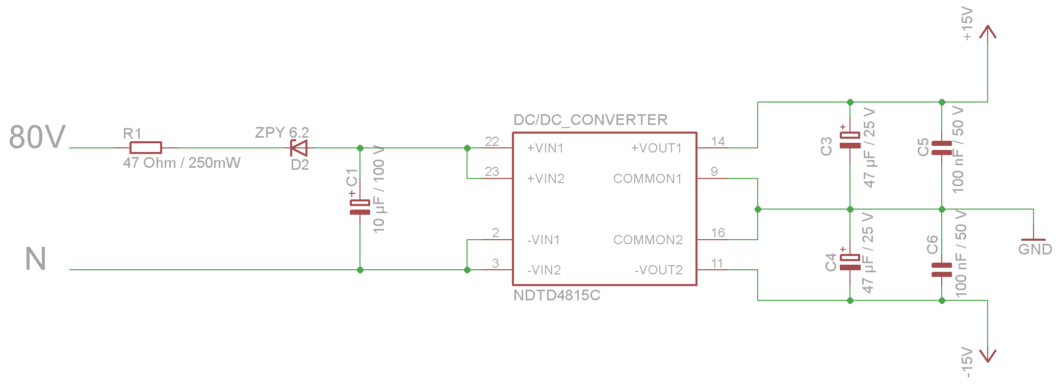

ich habe so eine Schaltung. Es geht um ein DC/DC converter Typ
NDTD4815C.
ich Soll am Ausgang +/- 15V bekommen. Aber nach meinen Messungen bekomme
was anders raus. und zwar bei +Vout habe ich 14,84V und bei -Vout habe
ich -16,15V.
Die Frage ist, was tun, um genau +/- 15V zu haben?
Danke
Einen Bauteil suchen, der das wirklich kann!
Schau die die Spezifikationen deines DC/DC an. Stichworte Line- Load
Regulation, Set point Accuracy, Minimum load.
Dann überlege dir mit welcher Genauigkeit du +/- 15V benötigst.
Laut Datenblatt müssen mindestens +/-25mA Last am Ausgang anliegen...
... und max. 75V Eingangsspannung. Da ist die Lösung mit der Z-Diode und
dem Widerstand nicht wirklich toll, bzw. wird es der Widerstand und die
Z-Diode wohl nicht lange machen!
