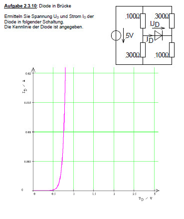

Hallo Leute,
ich hänge gerade an einer Übungsaufgabe zu einer Diode in einer Wheaton
brücke. Ich hab leider absolut kein Plan wie ich die Aufgabe angehen
soll. Vielleicht kann mir von Euch einer einen Lösungsansatz verraten
(keine komplette Lösung)?
vielen Dank.
#3317079
Mal kurz nachdenken: Die Spannungsteiler sind 1:3 bzw 3:1, d.h. wenn man
sich die Diode noch wegdenkt, hat man an dessen Anode 3.75 V und an der
Kathode 1.25 V, d. h. eine Differenz von 2.5 V.
Was macht die Diode dann, d. h. in welchem Teil der Kennlinie ist man?
Wie groß ist dann die Spannung über der Diode?
Was begrenzt den Strom?

J. K. schrieb:
> Netzwerk modelliern mit idealer Spannungsquelle+Innenwiderstand!
Erst auftrennen in zwei Spannungsversorgungen (links und rechts):
      -------100R--o--->|--o--300R-----
    5V           300R     100R         5V
      -------------o-------o-----------
Dann die beiden Spannungen mit Teiler umrechnen in
Ersatzspannungsquellen (Parallelschaltung):
      -------??R------->|----??R-----
    ??V                             ??V
Dann die Spannungen und Widerstände zusammenfassen (Addition und
Subtraktion):
      -------??R------>|--
    ??V                   |
Und anschließend die grafische Lösung im Kennlinienfeld mit der
Widerstandsgeraden über die Leerlaufspannung und den Kurzschlussstrom.
Ergebnis nach Ablesen des Schnittpunkts:
Diodenstrom knapp unter 12mA, Spannung ca. 0.73V
