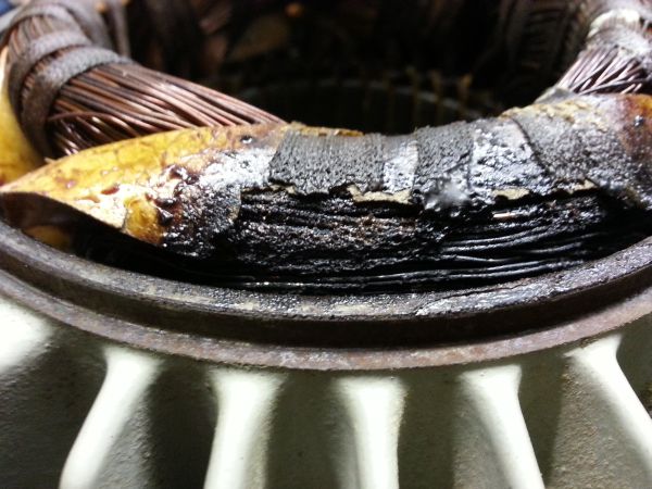

Hallo Zusammen,
Ich suche ein Ersatzmotor für eine Kreissäge, da Wicklungsschluss (siehe
Bild)

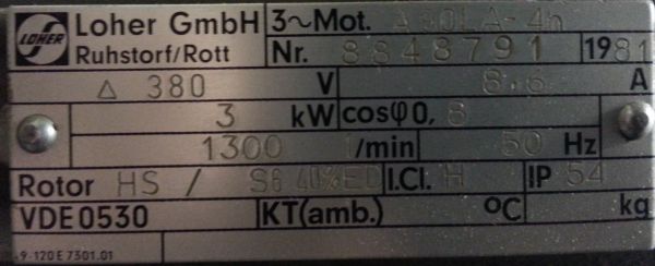

Baugröße müsste 90L sein
Bauform IM B3 / IM 1001
Sonstige Daten siehe Typenschild

Was meint ihr finde ich dafür passenden Ersatz oder muss ich einen
kaufen und die Welle nachbearbeiten.
Oder lohnt sich gar den alten Motor neu wickeln zu lassen?

Preis kann ich nichts dazu sagen, aber 3kW/4-polig lässt sich mit
etwas gutem Willen in 24h in einer guten Wickelei machen.
Komplett, nicht nur wickeln. Vielleicht gibt es in der Nähe eine
kleine Wickelei die was zum Üben für den Lehrling braucht?
mfg
