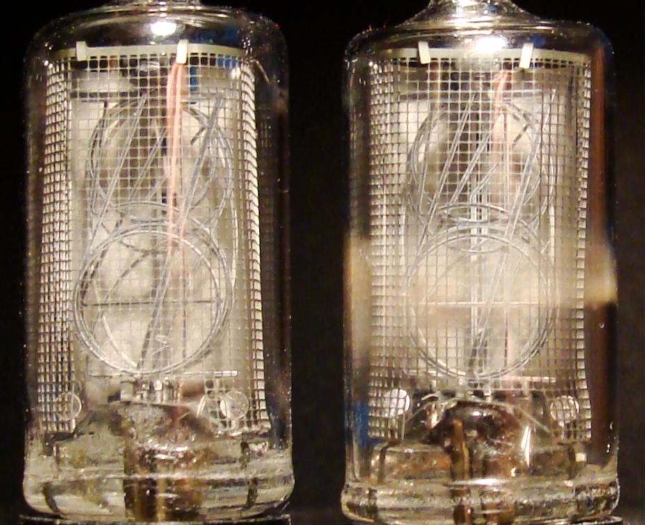

vor einigen Monaten habe ich eine Uhr mit Nixie-Röhren aufgebaut.
Kürzlich bemerkte ich, dass sich bei einigen der 6 Röhren auf der
Glasinnenseite ein Niederschlag absetzt, der das Glas trübt (siehe
Anlage). Der Niederschlag tritt nur bei den Röhren auf, die im Betrieb
die Ziffern > 5 (also nahe der Ablagerungen) verwenden.
Ich verwende für meine Uhr die Nixie-Röhre B5870. Die Anodenspannung
beträgt +170V. Jede Röhre ist mit einem 10k Widerstand mit der
Anodenspannung verbunden. Die Anzeige ist nicht gemuxed, jedoch verwende
ich eine PWM Ansteuerung zum dimmen der Helligkeit.
Frage: Wodurch könnte die Eintrübung der Röhren verursacht werden? Falls
es an meiner Ansteuerung liegt, wie sollte es richtig sein?
Besten Dank im Voraus.

#3318513
@ Ole Pp (ole_pp)
Das ist praktisch das gleiche. Der Strom wird mit relativ hoher Frequnez
unterbrochen und die Röhren müssen immer neu zünden. Das verbraucht die
Elktroden, besonders die Anoden, das Material verdampft und lagert sich
wieder ab. Hey, du hast das Sputtern erfunden!
Lineare Dimmung durch veränderliche Anodenspannung bzw. Anodenstrom.
Kleiner HV-Transistor als gesteuerte Konstantstromquelle.

Gast #3318552
Ist schon richtig, die Röhren sind einfach nicht zu dimmen ohne das es
auf ihre Lebensdauer geht. Ich habe mir hier schon die Gusche fusselig
gequatscht das man das nicht macht, da nur sehr wenige Röhren für
Multiplexbetrieb zugelassen sind. Jede Menge Leute waren viel klüger als
ich.
Jetzt erzählt hier endlich mal einer seine Erfahrungen damit.
Multiplexing, dimmen, Überblenden, Helligkeit durch PWM regeln, Alles
das Selbe. Und ja, bei jeder Zündung entlädt sich die Kapazität der
Schaltung schlagartig über eine Bogenentladung die danach in eine
Glimmentladung übergeht, was zum versputtern der Elektroden führt.
Deine Uhr ist leider mit der PWM eine Fehlkonstruktion die die Röhren
mordet.
Gruß,
Holm

OP #3319956
@holm
Habe die Dimming-Funktion zunächst einmal deaktiviert. War ein nettes
Gimmick, doch offensichtlich von destruktiver Natur für die Nixies.
Vielleicht läßt sich auf Basis der obigen Vorschläge noch eine
praktikable Lösung entwickeln.
Grüße
Ole
Gast #3320397
Elektrisch: Nein.
Die Röhre will ihren Mindeststrom. Du solltest weder per
Konstantstromquelle (oder Spannungsquelle mit Vorwiderstand) diesen
Strom unterschreiten, noch per PWM diesen Strom zerhacken.
Es gibt nicht umsonst extra multiplexfähige Nixieröhren.
Einzige Möglichkeit, wenn es Dir zu hell ist: Mach eine graue oder
farbige Folie davor.
