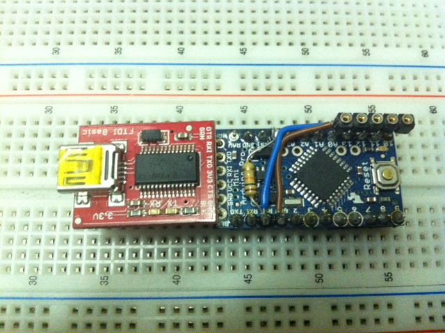

Gast #3318889
Ich bin damit recht zufrieden:
Arduino Pro Mini für ca. 10,00 EUR
FTDI RS232 Board für ca. 12,00 EUR
Auf den Arduino habe ich eine 5 pol. Sockelleiste für die Programmierung
gelötet. Programme schreibe ich in C/C++ mit AVR Studio 4.

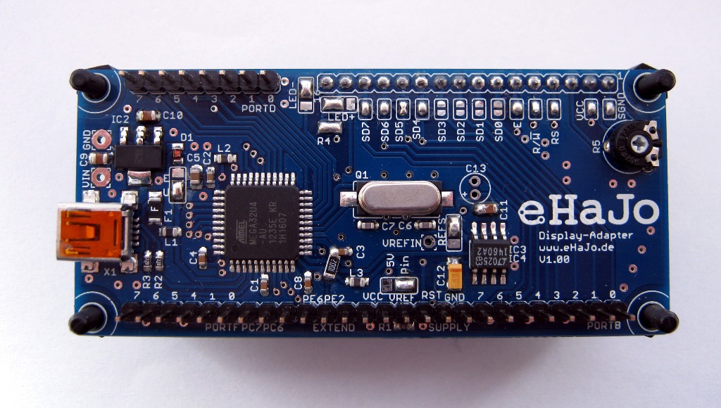

#3318903
nur zur Vollständigkeit kann dieses Board auch in ein Breadboard
atMega32u4 gesteckt werden. Oder auch direkt eine LCD oder OLED Anzeige
installiert werden.
http://www.ehajo.de/themes/kategorie/detail.php?artikelid=152
http://www.ehajo.de/themes/kategorie/detail.php?artikelid=116

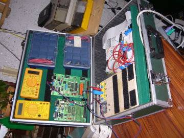

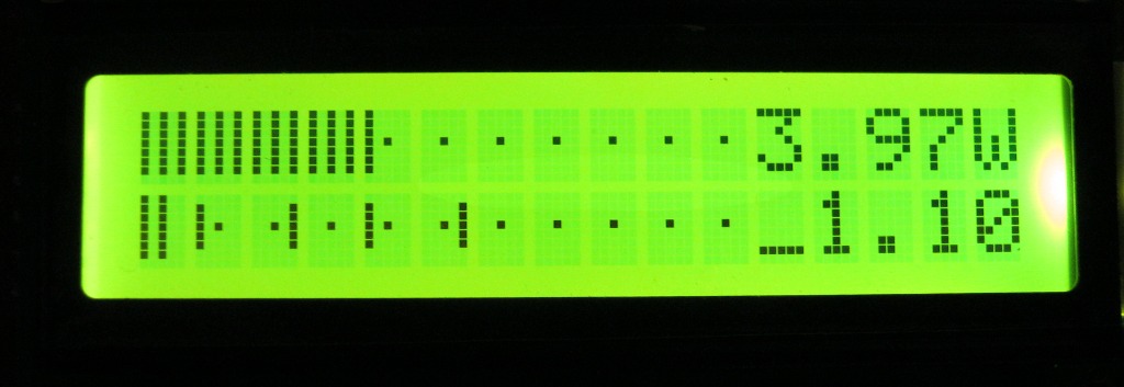

Anbei ein Bild von meinem Aufbau, bzw. mit Expansionssteckern und ein
Bild von meinem SWR Meter für kleine Leistung (QRP).
Man sieht die Ausgangsleistung zur Antenne und ein Bargraph skaliert bis
max. 10 Watt und das gemessene VSWR incl. Bargraph von bis 3 mit
Unterteilungen bei VSWR: 1,0; 1,1; 1,2; 1,5; 1,75 und 2,0 .
