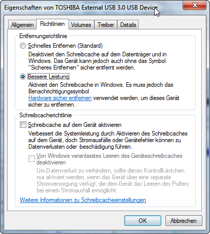

Zum Kopieren der Festplattendaten unter WinXP hängt an der USB3-Schnittstelle eine neue Medion-Festplatte HDDrive 2Go mit 1 TB. Ein Dateiordner ist 216GB gross und enthält auch viele kleinere Dateien. Der Kopiervorgang mit TeraCopy dauert nun schon viele Stunden. 96GB (44.6%) sind kopiert und 242000 Dateien. Für die restlichen ca 180000 Dateien wird eine Restdauer von 1-109 Tagen angezeigt. Wenn ich es stattdessen mit dem TotalCommander probiere komme ich auf eine Zeitangabe von ca. 78 Stunden. Ist das normal daß so etwas so lange dauert? Gibt es Möglichkeiten das deutlich zu beschleunigen?
#3319799
> Ist das normal daß so etwas so lange dauert? Ja. Falls du noch 3 Virenscanner eingeschaltet hast, diese mal abschalten. > Gibt es Möglichkeiten das deutlich zu beschleunigen? Weniger Dateien, also z.B. vorher ZIP-Archive anlegen (deren Anlagen natürlich genau so lange dauert).
Matthias W. schrieb: > Gibt es Möglichkeiten das deutlich zu beschleunigen? Du hast doch schon eine gefunden: > Restdauer von 1-109 Tagen angezeigt. ... > TotalCommander probiere komme ich auf eine Zeitangabe von ca. 78 Stunden. Ansonsten: Nachschauen, ob das Gerät wirklich als USB3 erkannt und verwendet wird, oder ob nur das Kabel eine andere Farbe hat... Und bei vielen kleinen Dateien wie bei dir: Schreibcache erlauben. Dann aber nicht mehr einfach so "Stecker ziehen", sondern immer sauber auswerfen.

Viele kleine Dateien dauern generell länger als Große (Overhead, IOs, Zugriffszeiten...) Aktiviere mal den Schreibcache des Datenträgers (sofern noch nicht geschehen), das hilft schon etwas.
Timmo H. schrieb: > Aktiviere mal den Schreibcache des Datenträgers (sofern noch nicht > geschehen), das hilft schon etwas. das mache ich. Danke Timmo ! Fast Copy will ich auch mal testen. Oder Rich Copy.

das Problem bei WindowsXP ist auch der Explorer. Wenn man größe Dateimengen mit dem Explorer kopiert geht das häufig in die Hose. Dann darf man ALLES nochmal kopieren. Ich hab mit Teracopy http://codesector.com/teracopy gute Erfahrungen gemacht. Das hängt sich in den Explorer und führt ein Protokoll mit. Geht was schief, kann man an der Stelle der unterbrechung weitermachen oder alle nicht kopierten Dateien anzeigen und nochmal versuchen...
