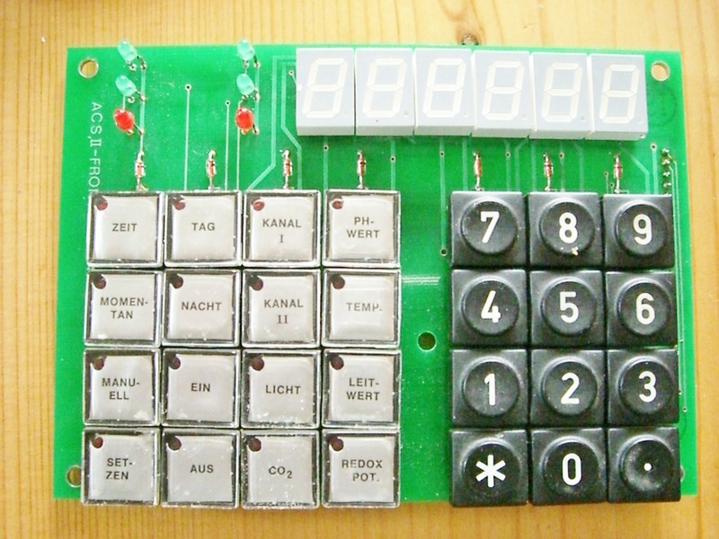

Das Gerät hat eine Tastermatrix 0-9 plus * und einen Punkt(.). > 12 Stk.
Daneben sind nochmal 16 Anwahltasten zum Aufrufen bestimmter Funktionen.
Ich vermute, alle 12+16 Tasten werden als Gesamt-Matrix abgefragt.
Der Punkt ist, dass die Zahlen-Eingabe Fehler macht.
Statt der "1" kommt die 3, statt der 7 die 9.
Mit der * Taste kann man die Anzeige löschen > geht aber nicht mehr.
Insgesamt hat das Gerät 6 Stk. 7-Segmentanzeigen, die wohl gemultiplext
werden.
Bei der 3. von rechts flackern Segmente auf, die lt. Zahl nicht
angesteuert werden. Soweit so gut.

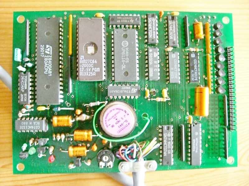

Auf der Platine finde ich 2 Stück 78378, ein Zähler 4017, einige Gatter,
und Monoflop 74123.
Unter anderem auch ein SDRAM, ein Mikroprozessor (mit UV-Fenster) und
ein Z80a.
Ausserdem auch in der Nähe der Tastatur 9 Transistoren.
Ich fürchte, dass die Matrixabfrage über den Z80 läuft.

Wie werden die 7 Segment Anzeigen eigentlich angesteuert ?
Die Pins a-g hängen doch alle parallel...
Wie kann es dann sein, dass alle 6 Anzeigen etwas unterschiedliches
anzeigen ?
> anzeigen ?
es wird jeweils nur eine Stelle eingeschaltet und die zugehörige
Information ausgegeben, dann die nächste usw.

OP #3320915
ich habe jetzt mal ein Foto der Hauptplatine gemacht.
Ein weiteres Foto der Tasterplatine habe ich hier nicht mehr
reinbekommen.
Das sind im Prinzip auch nur die Taster, 6 LEDs und 6  7-Segmentanzeigen
drauf, also nix aktives.
Nach dem Total Ausfall heute morgen ist es bis jetzt trotz Aus und
wieder Einschalten ruhig geblieben, alles läuft.
 Gibt es was auf der Platine, was verdächtig wäre ?
Ich habe schonmal überlegt, ob der Festspannungregler (auf der
Rückseite) unstabil sein könnte.
Was meint ihr ?

(Firma: matzetronics) #3321139
Für mich sieht das so aus, als würden sie den 4017 als Spaltentreiber
mit 9 Spalten benutzen. Unten am Steckverbinder zur Front sind dann die
Segmentausgänge (der 74HCT374?) und die Eingänge von den Taster (auf dem
nicht lesbaren 20-Beiner neben dem 374?). Verdächtig sind natürlich die
Betriebsspannung und die kleinen gelben Tantalkügelchen, die leider ab
und zu mal auf Kurzschluss gehen oder Kapazität verlieren.
Sitzt der Z80 und der EPROM fest im Sockel? Tauchen währen des Fehlers
noch Clock Impulse am 4017 auf? Das runde Teil in der Mitte ist ein
Piepser?
Der Eprom ist übrigens mit geeigneten Mitteln les- und kopierbar.

OP #3321366
Markus: Deswegen hatte ich ja den 7805 erwähnt.
Mathias: Das sind zwei 74374.
Einmal links ein SN und rechts der MC.
Scheinbar ein TTL und der andere CMOS.
Der Z80 ist verlötet, das Eprom steht auf Sockel.
Die Tantal-Kügelchen könnte ich ja mal erneuern.
Der Piepser ist eine Pufferbattrie, allerdings musste ich den neu
verlöten, des wegen das grüne Kabel. (Leiterbahn war defekt). Das ist
schon viele Jahre so. Die aktuelle Batterie ist recht neu, hält etwa 3-4
Jahre.
Ich meines auch zu wissen, dass ein löschon etc. per Tageslicht nicht so
ohne weiters geht. Dann wäre der auch per Abdeckung geschützt.
Ich habe das Gerät jetzt eben nochmal eingeschaltet, alles ok soweit.
Ich werde mal einen neuen 7805 einsetzen und die Beschaltung dessen
erneuern.
Vielleicht schwingt  die Versorgungsspannung.
An einen Bauteldefekt glaube ich derzeit nicht, ausagenommen die
Kondensatoren.
Das Programm auslesen wäre genial.
Gäbe es Risiken dabei ?
Gruss
Heinz
(Firma: matzetronics) #3321384
Eigentlich nicht, du brauchst aber ein EPROM Leser/Schreiber, der bis
vor ein paar Jahren in Mode war, heute aber von vielen Leuten schon zum
Schrott gebracht wurde. Ich musste mir deswegen kürzlich einen simplen
Leser/Brenner bauen, um alte EPROMs auf neue zu kopieren:
http://www.qsl.net/iz7ath/web/02_brew/17_eprom/english/pag01_eng.htm
Haken: Läuft nur bis WIN98 wg. direktem Ansprechen des LPT Ports und
deswegen hier auf einem uralten Notebook.
> erneuern.
Gut, viele Konstrukteure haben übrigens damals die Regel nicht
beherzigt, zumindest an den Ausgang des Reglers direkt einen 100nF gegen
Masse zu schalten. Wenn das bei dir auch der Fall ist, bau diesen gleich
mit an den Regler. Als nächstes ist der Elko vor dem Regler ein
Austauschkandidat.
Die Sch**ss Tantalelkos haben mir immer so viele Probleme bereitet, das
ich diese gnadenlos wegschmeisse (Sondermüll, genaugenommen) und durch
Standardelkos ersetze.
Die 374 sind also die primitiven I/O Ports, einer für die Segmente
(Schreiben) und einer für die Signale vom Keyboard (Lesen). Im
Fehlerfall ist aber interessant, ob der 4017 noch getaktet wird (Pin 14
ist Clock, Pin 15 ist Reset) und über die 9 Transistoren die Spalten der
Anzeige und der Tasten durchklingelt. Wenn da nichts mehr kommt, spricht
das m.E. für einen Fehler im Programm - das Eprom kippt ab und zu mal
ein Bit, was hier bei EPROMs von 1992 auch schon passiert ist.
Aber mach erstmal die Versorgung und teste das.

Nicht nur die, die steinalten Elektrolytkondensatoren solltest Du auch
erneuern. Die sind zwar nicht ausgelaufen, aber sie werden nur noch
einen Bruchteil ihrer ursprünglichen Kapazität haben.
Bei den Tantal-Kondensatoren würde ich drüber nachdenken, ob man die
nicht durch Keramikkondensatoren ersetzen kann; die damit möglichen
Kapazitäten sind in den letzen 20 Jahren doch etwas gestiegen. Als
SMD-Brocken könntest Du dir direkt auf die Lötaugen auflöten, sofern der
Abstand stimmt.
Und das EPROM solltest Du abkleben. Sofern Du Zugang zu einem
Programmiergerät hast, wäre ein Backup sinnvoll. Das Gerät scheint
Anfang der 90er gebaut worden zu sein, die garantierte Lebensdauer der
Daten in programmierten EPROMs liegt wenn ich mich recht erinnere bei 10
Jahren ...
Funktionieren kann so etwas auch 30 Jahre lang, das hängt auch davon ab,
wie "sauber" das Programmiergerät gearbeitet hat, ob der
Programmieralgorithmus eingehalten wurde oder ein eher zeitsparenderes
Verfahren verwendet wurde.
Und wenn die Daten weg sind, sind sie weg; ich nehme nicht an, daß der
Hersteller noch existiert und eine Kopie liefern kann.

Könnte auch sein daß dein "Rumgemache" an den Platinen etwas bewirkt
hat, und sich Kontaktprobleme (angelaufene Silberkontakte)/Staub in der
Fassung von selbst behoben haben.
Das Eprom tät ich nicht auslesen, es bringt eigentlich nix (mir wäre für
die heutige Zeit der Aufwand zu groß).

Gast #3322713
Hi
Bei einem so teuren Gerät würd ich auch nicht gleich den Mülleimer
öffnen... also, die Kondensatoren sind bei mir auch Favoriten des
versagens. Wenn du eine Chance hast, den EProm zu kopieren, dann tu das.
Die Daten sind nicht ewig drauf. In unseren Anlagen war es zur Zeit der
EProms noch Vorschrift, diese nach 5 Jahren neu zu brennen. Und wenn da
mittlerweile 20 Jahre vergangen sind, könnt es schon an der Zeit sein,
die Ursprungsdaten zu sichern. Neu Beschreiben würd ich nicht unbedingt,
es sei denn, es liegt ein weiterer "frischer" EProm vor. Vielleicht gibt
es auch ein thermisches Problem. So könnte sich eine "kalte" Lötstelle
gebildet haben, einfach nur aus Erwärmung und Erkaltung eines bestimmten
Bereiches. Der sporadische Ausfall deutet zumindest auch auf einen
solchen Fehler hin. Das es die Software ist, glaub ich auch nicht, aber
CMOS können auch schon mal ein wenig aus der Bahn geraten. Versuch mal
Datenblätter zu bekommen und vielleicht einen Schaltplan. Manchmal
helfen da 100 K Widerstände gegen VCC oder Masse. Auch ist denkbar, das
sich eine leitende Schicht irgendwo gebildet hat. Könnte z. B. die
Fehler der Anzeige erklären. Vielleicht mal mit Nagellackentferner
und/oder Kontaktspray reinigen. Spannungen messen und Stromaufnahme ist
vielleicht auch sinnvoll und gibt ein paar Hinweise.
Gruß oldmax
> Nicht um sonst hat er ja einen Systemfehler angemeldet, was er bei einer
> kalten Lötstelle wohl nicht getan hätte.
Ich denke nicht, dass die Software dazu in der Lage ist, einen Fehler in
der Software festzustellen. Das die Software allerdings einen Fehler in
der Hardware feststellt, ist wahrscheinlich und auch sinnvoll.
Ich rate auch dringend dazu, ein Backup vom EPROM zu machen, sehe den
Fehler aber ebenfalls in der Hardware.
Kondensator-Tabula-Rasa wurde schon genannt, ist Pflicht.
Solltest Du über ein Scope verfügen, solltest Du einfach mal an jedem
Pin von jedem Logik-IC schauen, ob dort auch Logikpegel anliegen. Ist
dem nicht so, hat dieser Pin eine spezielle Funktion (z.B. am Monoflop)
oder Du hast eine Unterbrechung in der Leitung. Idealerweise sollte der
Fehler auftreten, während Du misst.
Jobst
