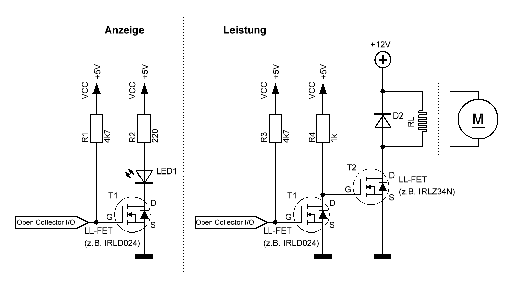

Hi, ich möchte mich mit etwas Schaltungstechnik beschäftigen. Ich nutze ein 48V Netzteil um eine Beleuchtung aus LEDs (in Reihe geschaltet, Last ist um die 0,6A) zu versorgen. Nun möchte ich einen PCA9533 nutzen. Vgs ist bei mir zu hoch - daher kann ich kein Mosfet verwenden oder?

Simon Matz schrieb: > Vgs ist bei mir zu hoch - daher kann ich kein Mosfet verwenden oder? Dann ist es vielleicht etwas ungünstig die 1,7 .. 3,6V LEDs für so eine Anwendung zu Strängen von 48V zusammenzuschalten ;-)

Simon Matz schrieb: > Vgs ist bei mir zu hoch - daher kann ich kein Mosfet verwenden oder? p.s. Was hat Vgs überhaupt mit der Versorgungsspannung zu tun? Der PCA9533 läuft doch auch nur mit 5V - und der steuert den FET.
Die LEDs sind "fertige" Module mit 12V. 4 Dieser Module hab ich in Reihe geschalten. Die Spannungsdifferenz (48V - 5V) von 43V ist höher als das Vgs der meisten Mosfet (die haben +/- 20V) - oder hab ich das falsch verstanden?

Vgs ist nur die Ansteuerspannung des Mosfet. Einfach ein Logik-Level Mosfet mit einem Pull-Up Widerstand an 5V. Signal ist dann natürlich invertiert. Allenfalls noch kehren mit einen kleinen zussätzlichen Transistor davor. Änhnlich wie hier im Bild http://www.mikrocontroller.net/attachment/115049/Open_Collector_MOSFET_Ansteuerung.GIF

Simon Matz schrieb: > Die Spannungsdifferenz (48V - 5V) von 43V ist höher als das Vgs der > meisten Mosfet (die haben +/- 20V) - oder hab ich das falsch verstanden? Mit N-Kanale Logik-FETs, Low-Side entsteht da doch überhaupt kein Problem, oder wie willst du die schalten?

Simon Matz schrieb: > Nun möchte ich einen PCA9533 nutzen. Damit kannst du die LEDs aber nicht vollständig unabhängig voneinander steuern, weil der PCA9533 nur gemeinsame verwendete PWM-Register besitzt.
