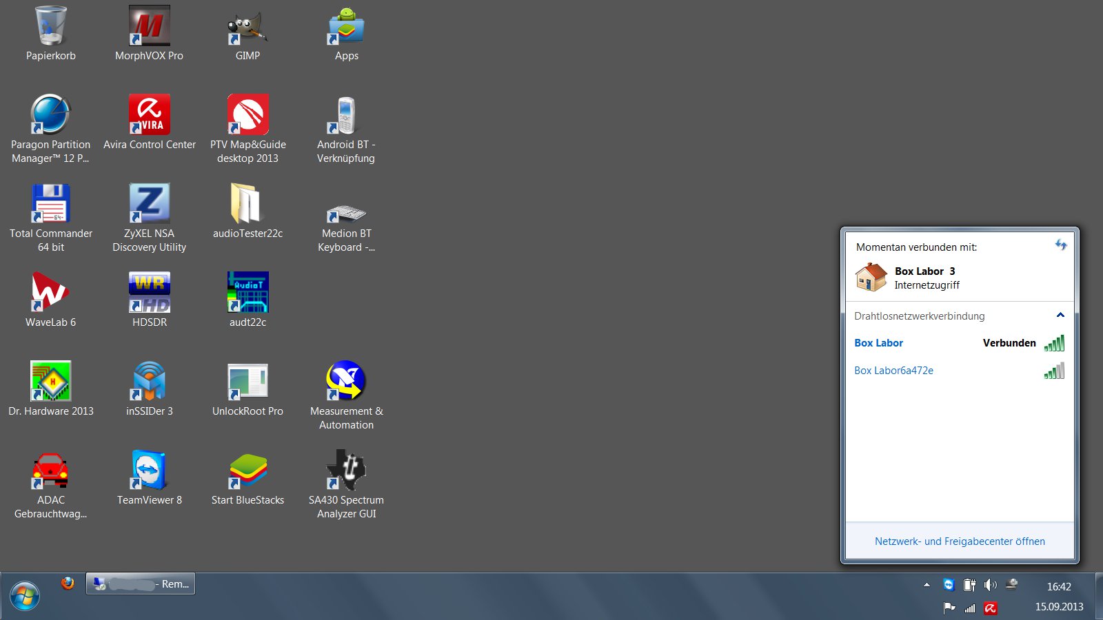

nutzt du den WLAN Manager von MS oder von einen anderen Hersteller?
Weiss ich gar nicht. Ich hatte mal den Treiber für das Wlan-Modul (Broadcom, irgendwas) installiert und dann hatte ich meine Wlan-Einrichtung.
#3321832
mache mal ein screenshot von dem W-Lan Manger.
Sorry, aber ich weiss nicht was ein Wlan-Manager sein soll. :-(
#3321851
Dave Trescher schrieb: > Sorry, aber ich weiss nicht was ein Wlan-Manager sein soll. :-( Das ding, wo die Verfügbaren W-LAN angezeigt werden. manchmal frage ich mich warum Leute die keine Ahnung von Computer haben, feste IPs haben wollen...
Peter II schrieb: > feste IPs haben wollen... Lange Geschichte, hängt mit meinem Vater zusammen dessen Router ich in unserem Haus mitbenutze. So, diese Bild meinst Du?
#3321867
Dave Trescher schrieb: > So, diese Bild meinst Du? ja, das meinte ich. Das ist das MS Tool. Leider kann ich jetzt auch nicht mehr weiterhelfen. Damit hatte ich noch nie solche Probleme.
