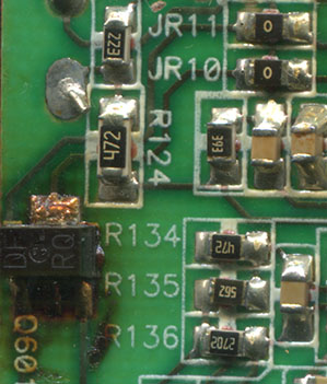

Guten Abend Liebe Foristen und Foristinen,
Vor Zwei Wochen hat mein LCD Monitor(HANNS G 281D) beschlossen langsam
das
Zeitliche zu segnen.
Anfangs war eine Einschaltverzögerung bemerkbar. Doch nur
eine Woche später ging dann garnichts mehr.
Im G**gle konnte ich angefangen von Repartaturkits
(Austauschkondensatoren)
nicht viel dazu finden.
Eine visuelle Kontrolle der Netzteilplatine(PSM217-404-H-R ) brachte
mich
auf das im Anhang abgebildete Bauteil. Die Kondensatoren auf der Platine
des Netzteils sind Optisch alle in Ordnung. Klarheit kann natürlich nur
ein
auslöten und Messen bringen.
Hat jemand eine Idee was das Verbrannte Vierbeinige Bauteil auf dem Bild
sein könnte?
Danke fuers Lesen
Hanns

...das ist ein Transistor, den man anhand des Codes bestimmen kann. Aber
vermtl ist das nicht der Grund, der brennt nicht so ohne weiteres ab.
Also gilt es die Ursache zu finden, aber vermtl reicht dein Erfahrung
dazu leider nicht ganz aus?

Klaus: An einen Transistor habe ich auch schon gedacht. Allein
mit den 2x2 Buchstabencodes konnte ich nichts ergoogeln. (DF RQ)
Hast du vielleicht nähere infos zum bestimmen des Transistors?
Was meine Erfahrung mit Elektronik betrifft hast du vermutlich recht.
Ein paar Bauteile auslöten und durchtesten schaffe ich aber gerade
noch ;)
Landser-Leser wissen mehr: Also vielleicht doch ein Kondensator
gestorben?
lg Hanns

hanns nogo schrieb:
> Allein
google: "SMD marking code"  --> 1. Link
DF gibt es 5 Möglichkeiten für DF. Gehäuseform ist weitere Indikator.
SOT223 dürfte das richtigere sein.
DF   BCW68F   SGS   N   SOT23   pnp 45V 0.8A hfe 100 min
DF   BF721   Mot   P   SOT223   pnp 1.5W 300V
DF   BFN21   Sie   P   SOT89   pnp 300V video o/p comp BFN20
DF   MMSZ4698   Vis   I   SOD123   zener 350mW 5% 11V
DF   MMBZ4698   Vis   C   SOT23   zener 350mW 5% 11V
dann vom genannten Hersteller Datenblätter auftreiben, und schauen ob
die Zusatzkennung RQ dort als Bauteilvariante aufgeführt ist.
Dann och ein bischen dei Schaltung analysieren und ein wenig spekulieren
was es wohl am ehesten sein könnte.
Ich würde auch auf einen BF721 tippen

Danke fuer die guten Tips! Nachdem ich nun 6 Datenblätter
von verschiedenen Herstellern des BF721 durch habe (ok Infineon hatte
nochmal das von Siemens) und noch kein Modell RQ gefunden habe
werde ich mal die andren Kandidaten durchleuchten.
Ich werde hier weiterschreiben wenn es Neuigkeiten gibt.

Das Gehäuse ist SOT89 und eine weitere Möglichkeit wäre der 2SD1898 von
Rohm.
Das RO bedeutet wahrscheinlich weitere Kennzeichnungen des Herstellers
wie Fabrikationsort, Datecode usw.
Diesem würde von den Grenzdaten und Gehäuse z.B. der BCX56 von NXP
entsprechen. Weiteren Datenvergleich bitte selbst durchführen.
