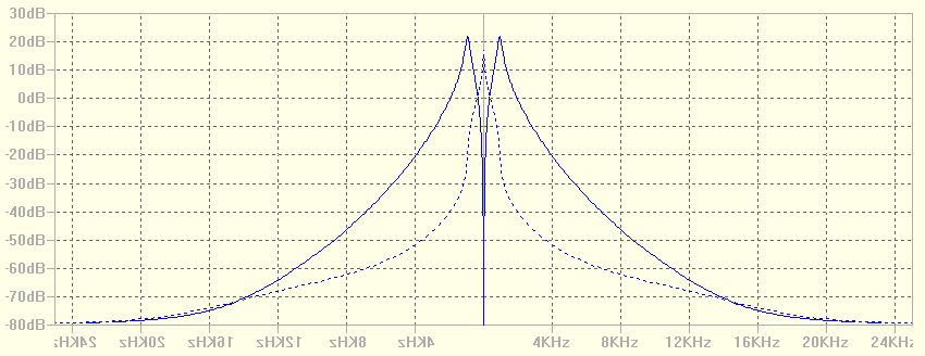

Hallo Dil
Dann sieht die Durchlasskurve ungefähr so aus (Anhang). Die Mitte liegt
dann irgendwo bei 14005 kHz. Mit einem Tiepass-Filter würden die Flanken
steiler abfallen, der Bereich zwischen den Maximas kann sowiso nicht
komplett unterdrückt werden. Es gibt auch Tiefpass-Varianten, bei denen
man eine Verstärkung vorgeben kann.
Das Maximum im NF-Bereich liegt bei 950 Hz, ist das so gewünscht? Evtl.
kann R2 auf 3.9nF erhöht werden, aber das ist Geschmackssache. Im
Prinzip geht das so, probiers einfach aus.
Gruß, Bernd
Gast #3387698
Hallo Bernd,
irgendwie ist deine Graphik gespiegelt und hat zwei Höcker, ist das
gewollt?
Nein, die 950Hz sind mir zu hoch, es war im Originalschaltplan so
gezeichnet.
Würde f(res) auf ca. 700 bis 750Hz senken.
Werde micht für den 2. OP noch nach einem echten TP umschauen, das
könnte sich lohnen.

Hallo Dil
Ja, das ist so gewollt, bei 14 MHz ist der Empfänger genau bei diesen
Höckern am empfindlichsten. In der Mitte wird der VFO-Träger zugesetzt
und 700 Hz links und rechts davon bei den Höckern wird empfangen. Mit
RIT kannst Du au den anderen Höcker wechseln und damit einem
unerwünschten Signal ausweichen
Bei einem Tiefpass-Filter sinkt die Empfindlichkeit zwischen den Höckern
weniger stark ab, aber an den äußeren Flanken dafür doppelt so steil.

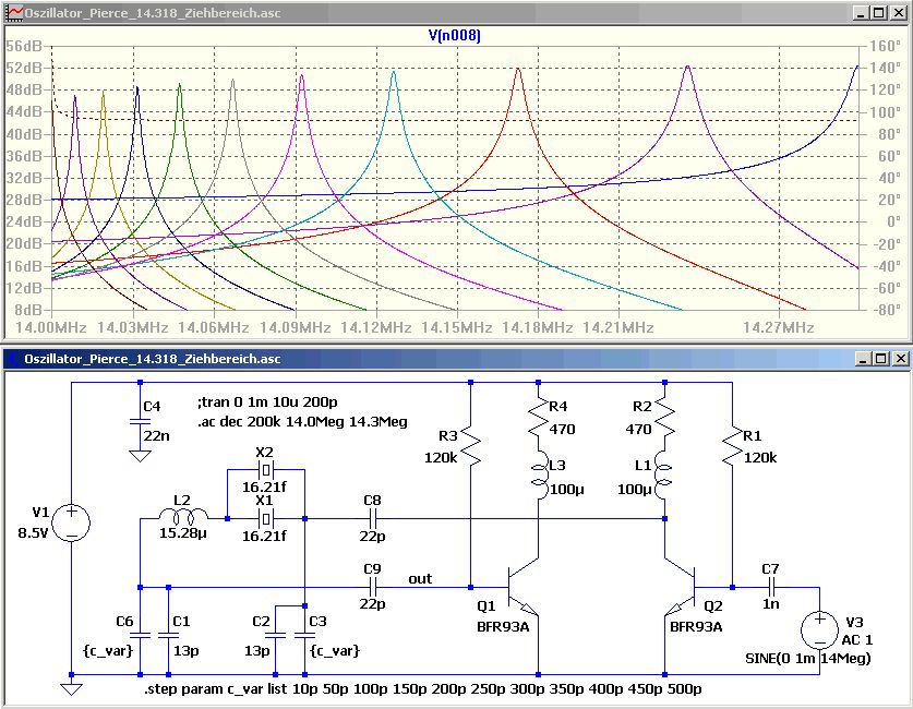

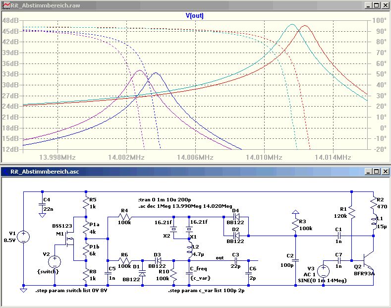

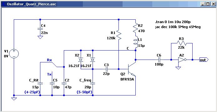

Habe übrigens mittlerweile eine kleine Testreihe in Bezug auf die RIT
gemacht, das Ergebnis ist leider etwas ernüchternd (hatte es mir fast
gedacht).
Steht der Quarzoszillator auf seiner höchsten Frequenz (14.017kHz), dann
verändert das Zuschalten von 2pF zum Drehko die Frequenz um volle
3300Hz.
Steht der Oszillator dagegen auf seiner tiefsten Frequenz(14.005kHz),
dann verändert das Zuschalten von 2pF zum Drehko die Frequenz nur um ca.
140Hz.
(die 2pF jeweils parallel zum Drehko)

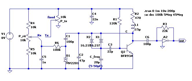

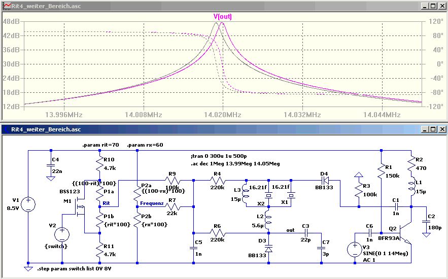

> bei 14.017kHz verändert das Zuschalten von 2pF zum Drehko
> die Frequenz um volle 3300Hz
> bei 14.005kHz verändert das Zuschalten von 2pF zum Drehko
> die Frequenz nur um ca. 140Hz.

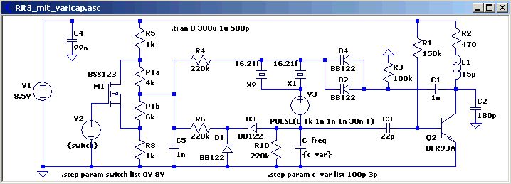

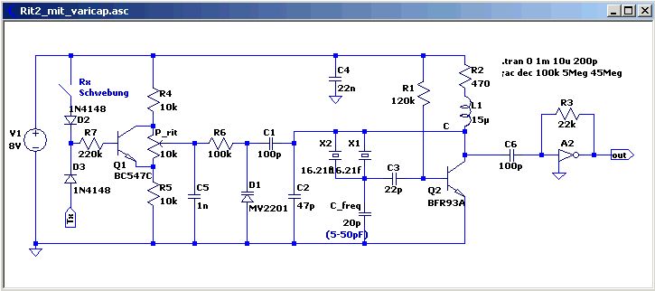

Für Rit würde ich über ein Poti eine Kapazitätsdiode ansteuern. Bei der
Rit-Stellung "Null" wird der Empfang mit der Abstimmung auf Schwebung
gebracht. Dann wird mit Rit um 700 Hz verstimmt. Mit einer festen
Kapazität wird das nicht gehen.

Hallo Bernd!
So war das ganze auch geplant. Die Festkapazität diente nur der
Abschätzung, wie weit sich in der Praxis die RIT bei Frequenzwechsel
verstellt.

#3394451
> verändert das Zuschalten von 2pF zum Drehko die Frequenz um ca. 140Hz.
Dann benötigt Rit einen Kapazitätsbereich von ca. 4-20 pF mit einer
Mittelstellung bei ca. 10pF. Bei Tx wird eine Festkapazität von 10pF
parallel geschaltet, bei Rx der Rit-Drehko. Bei der Variante im Anhang
sollte die Drehko-Stellung einen geringeren Einfluss auf den
Rit-Verstellbereich haben.
Kapazitätsdioden wären auch eine gute Alternative, da werden nur zwei
Potis benötigt und die Umschaltung.

Gast #3397228
Hallo Bernd,
Danke für den Schaltungsvorschlag (bin wie immer beeindruckt!).
Wie könnte man das in den oben gezeigten Schaltplan integrieren?
C_freq bleibt als Drehko erhalten und C2, C5 und C_rit werden als
C-Diode zusammengefaßt, wobei der Poti für die RIT versorgungsseitig
zwischen einer stabilisierten +Ub und Masse geschaltet werden kann?
Den RIT-Poti könnte man ja mit einem der "übriggebliebenen" Inverter
zwischen +Ub und Masse schalten, ein zweiter R würde die C-Diode
ebenfalls versorgen und bei abgeschaltetem RIT-Poti weiter auf 10p
halten.
(ich poste gleich noch eine kleine Skizze)

#3397418
> So würde ich es machen
Wenn S1 auf GND schaltet, läuft die Frequenz ziemlich stark weg. Oder
das Verhältnis R3/R6 muss angepasst werden.
Als Anstoss hab ich mal 2 Varianten angehängt. Die Nr.2 sieht man
häufiger in einfachen Transceivern. Wenn der Transistor schaltet, stellt
sich automatisch am Schleifer eine mittlere Spannung ein. Dabei ist die
Schleifer-Position egal.
Gast #3397644
Danke für die schnelle Antwort und Schaltbilder!
Stimmt, ohne weiteres geht das so nicht.
> Die Nr.2 sieht man
Interessantes Konzept! Wie soll denn zwischen Rx und Tx konkret
umgeschaltet werden und wozu sind die Dioden vor dem Basis-Vorwiderstand
R7 da?
Bei Rx soll die Basis von Q1 auf Masse/0V liegen, damit die RIT voll zum
Tragen kommt!?!
Bei Tx soll Q1 durchsteuern, um die RIT zu deaktivieren, also soll die
Basis von Q1 über die Diode und R7 auf +8V liegen!?!
Kann man das so sagen?
Viele Grüße!
Gast #3397770
...frage mich grade, ob für Q1 ein FET wie der BF245 besser geeignet
wäre, weil er keine Schwellspannung von 0,6V "übrigläßt" - liegt das
Gate über einen Vorwiderstand auf Masse, ist er (bei einem Source-R von
10k) hochohmig, liegt es auf +Ub, ist er niederohmig.
Oder man fügt um die Potianschlüsse a) und c) noch jeweils einen R von
10k ein - das müsste man dann in der Praxis testen.
#3397976
> Wie soll denn zwischen Rx und Tx konkret umgeschaltet werden und
> wozu sind die Dioden vor dem Basis-Vorwiderstand R7 da?
Während der Taster gedrückt wird, deaktiviert sich das Rit. So kann die
Sendefrequenz auf Schwebung gestellt werden, ohne zu senden. Es wird auf
Tx umgeschaltet, indem die Schaltspannung des Senders (~8V) auf die
Leitung Tx gelegt wird. Die Dioden entkoppeln das Tx-Signal vom Taster.
> damit die RIT voll zum Tragen kommt!?!
Es darf kein Basisstrom fließen.
> also soll die Basis von Q1 über die Diode und R7 auf +8V liegen!?!
Ja, jedoch darf der Basisstrom nicht zu groß werden, sonst wird durch
Ibe der Spannungsteiler zu stark beeinflusst. Andererseits soll der
Transistor voll durchschalten, damit über dem Poti nur die
Sättigungsspannung abfällt.
> ob für Q1 ein FET wie der BF245 besser geeignet wäre
Der BF245 ist selbstleitend. Er sperrt je nach Typ (ABC) erst bei <-5
Volt. IMO wäre ein kleiner MOS-Fet wie der BSS123, BSS138 oder 2N7000
bzw. 2N7002 besser geeignet.
Durch Verwendung eines PNP-Transistors oder eines P-Kanal MOS-Fets kann
die Funktion invertiert werden. Dann müssen die Dioden umgedreht und der
Taster gegen GND geschaltet werden.
Mit einem CMOS-Schalter wie dem 74HC4066 wäre es evtl auch möglich.

Gast #3399522
Hallo Bernd,
Danke für die Ausführungen und die Links zu den Schaltplänen!
Habe mittlerweile den Schaltplan Rit2_mit_varicap.gif  aufgebaut. Der
Oszillator läuft schon mal sehr schön :O) !!!
Er überstreicht mit einem Drehko von 5-30p ca. 5kHz.
Die RIT funktioniert allerdings von der f-Shift her kaum (verschiedene
C-Dioden-Typen ausprobiert, derzeit eine BB204 (beide Ds parallel) in
Benutzung).
Wenn man R6 (auf der 1nF-Seite) unabhängig von der Drehkostellung erst
auf Masse legt und dann auf +8,5V, wechselt die f nur um ca. 200Hz.
Ist die im Schaltplan benutzte MV2210 etwas spezielles unter den
C-Dioden?
(von der MV2210 finde ich leider kein Datenblatt)
Viele Grüße!
Gast #3399565
Der RIT-Umfang muss mindestens 2x 700Hz, also 1,4kHz betragen, um
zwischen beiden Seitenbändern wechseln zu können.
Wenn man statt der C-Diode (ohne den RIT-Poti und dessen "drumherum")
einen C von 500pF bis 1nF zuschaltet, sinkt die f grade mal um ca.
1,1kHz.
Vielleicht ist C1 zu klein?!?

#3399826
Hallo Dil
Hier ist jetzt eine simulierte Version. Der Verstellbereich ist unten
und oben nahezu identisch. Bei "Rit_Abstimmbereich.gif" ist das Rit-Poti
nicht bis zum Anschlag verstellt, sondern nur um 20%.
Gruß, Bernd
Einige Varicap Modelle, es sollte wnigsten das Kapazitätsverhältnis
stimmen. Die Kapazität CJO gilt für eine Abstimmspannung von 1Volt.
.model BB112 D(IS=10n TT=5U CJO=470P VJ=5 M=1.75843 Rs=2 Bv=10 Vpk=12
mfg=Infineon type=varactor)
.model BB122 D(IS=10n TT=5U CJO=30P VJ=5 M=1.75843 Rs=2 Bv=30 Vpk=30
mfg=Philips type=varactor)
.model BB132 D(IS=10n TT=5U CJO=78P VJ=5 M=1.75843 Rs=2 Bv=28 Vpk=30
.model BB133 D(IS=10n TT=5U CJO=48P VJ=5 M=1.75843 Rs=.9 Bv=28 Vpk=30
.model BB409 D(IS=10n TT=5U CJO=55P VJ=7 M=1.75843 Rs=.35 Bv=28 Vpk=30

#3402472
Hallo Dil
Es geht gut mit einem mechanischen Umschalter, Leitungen natürlich nicht
zu lang machen. Reed- und andere Relais verbrauchen halt dauerhaft
Strom, bei Netzbetrieb egal.
Mosfets haben meist noch eine recht hohe GS und GD-Kapazität, ein HC4066
20 Ohm Bahnwiderstand und ein paar pF Kapazitäten. JFets haben ebenfalls
20-50 Ohm Bahnwiderstand jedoch eine geringere Kapazität zum Gate.
Pin-Dioden sind geeignet, es geht sogar recht gut mit einer 1N4148. Im
On-Zustand müssen halt 1-2 mA durchfließen.
Aber versuch doch, den Ziehbereich nach oben und unten zu erweitern. Das
sollte wenigstens von 13.999 - 14.020 gehen. Dazu bin ich gerade am
Simulieren, ich möchte Frequenzabstimmung und Rit mit zwei Potis und
Kapazitätsdioden erreichen.

#3402578
Ich hab die Simulation nochmal angehängt zum selber probieren.
Verstellt wird die Frequenz bei .param rx=1 ... 100.
Und Rit bei .param rit=1 ... 100. Dabei entspricht rit=50 der
Neutralstellung.
Das Verhältnis zwischen R9 und R7 verändert den Frequenzbereich und den
Rit-Einfluss. Natürlich kann das erstmal ohne L3 probiert werden. Aber
zumindest in der Simulation kann man das bis >14050 kHz hochziehen.
Interessant wäre, wie weit man das treiben kann. Möglicherweise schwingt
die Schaltung irgendwann auf einer ganz anderen Frequenz. Dies müsste
dann durch eine Butler-Schaltung verhindert werden.
Die Kapazitätsänderung der Varicaps geht bei der BB133 von ca. 10...40
pF. Hier gibt es sicher noch Reserven. Bei 15V ginge die Kapazität noch
auf 3pF zurück. Manche Kapazitätsdioden sind extra für große
Kapazitätsverhältnisse bei niedrige Abstimmspannungen ausgelegt und
erreichen die minimale Kapazität schon bei 10-12 Volt.
> Wichtiger als ein großer Abstimmbereich ist mir eine
> gut funktionierende RIT und Tx/Rx-Umschaltung.
Wichtig ist auch eine kalibrierbare Skala. Stell Dir vor, Du drehst auf
14.001 und bist Dir sicher, es ist nicht außerhalb des Bandes.

Hallo Bernd,
raffiniertes Schaltungskonzept! Für L3 würde ich eine (wenn nötig)
umgewickelte Filterspule nehmen - wie schon erwähnt erfordert die
Einstellung in der Praxis sehr viel Feingefühl.
Klingt gut.
> Der machts mit einem Relais und 2 Drehkos:
> Youtube-Video "Upgrading an old homebrew QRP rig"
Zwischen zwei Drehkos zu schalten ist natürlich auch eine gute Idee,
wenn im Schaltmoment keine kurzfristigen Frequenzsprünge stattfinden,
die dann durch den Äther rauschen...
Ja! Der Oszillator muss natürlich stabil genug sein, um auch langfristig
und bei T-Drift mit der Skala übereinzustimmen.
> Der gleiche Typ nochmal mit einem Super-VXO:
> Youtube-Video "Super VXO shifts 80 kHz on 80 metres"
Im Anhang das Schaltbild. Kurios, dass bei solchen Aufbauten mehrere
kleine Induktivitäten in Serie verwendet werden müssen. Ob es etwas mit
der f_res von größeren Fest-Induktivitäten zu tun hat?
In jedem Fall drängt sich die Idee auf, das gleiche mit
14.318.180-Hz-Quarzen nachzubauen (Cs und Ls natürlich wertemäßig
angepasst).
#3403753
Ja, die parasitäre Kapazität ist viel kleiner und dadurch die
Eigenresonanz höher. Eher gibt es 3 schwächer ausgeprägte Resonanzen.
> Für L3 würde ich eine umgewickelte Filterspule nehmen
Und falls L3 reinkommt, wird R6 nicht benötigt.
Wobei ich ein richtiges Rit als praktischer empfinde, denn die richtige
Frequenz ist viel einfacher zu finden.
Zum Umschaltzeitpunkt darf noch keine Leistung rausgehen, das ist eine
Frage des Timings. Der bereits schwingenden Oszillator ist eher von
Vorteil.

> das gleiche mit 14.318.180-Hz-Quarzen nachzubauen
So weit wird sich das schwer ziehen lassen. Der max. sinnvolle Wert für
die Induktivität wird für 14 MHz bei ca. 20 µH liegen. Da muss man ein
wenig experimentieren. Dann lieber einen 14.060 MHz Quarz beschaffen,
der wird eher bis zum unteren Bandende reichen.
3.5795MHz -> 3.5000MHz => Ziehfaktor ca. 0,978
14.3182MHz -> 14.0000MHz => Ziehfaktor ca. 0,978
Wenn das eine geht, muss das andere auch gehen!

Die seriellen Induktivitäten addieren ihre ohmschen Widerstände, die
einzelnen parasitären Kapazitäten verkleinern sich dagegen durch die
Reihenschaltung.
HF-Esotherik oder praktisch gewonnene Erfahrung? Das ruft eigentlich
nach einer kleinen Versuchsreihe...

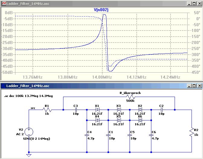

Was man alles machen kann, da muss man erst mal drauf kommen.
Mir kam neulich noch eine Idee zum Thema "Quarz-Ladder-Filter als
Preselektor".
Du meintest ja, dass ein Ladderfilter seinen Durchlassbereich
prinzipbedingt unterhalb der Nennfrequenz hat.
Wenn man aber jeweils zwei Quarze* parallel schalten würde, könnte man
vielleicht doch mit 14,000MHz-Quarzen einen Preselektor für den Bereich
irgendwo zwischen 14,000MHz und 14,010MHz bauen (reicht ja, wenn er nur
ein paar kHz breit ist).
*(schaltet man zwei Quarze in diesem Frequenzbereich parallel, erhöht
sich ja die f_res um ein paar kHz)
Viele Grüße!

> Quarz-Ladder-Filter als Preselektor
Du kannst zwei parallelschalten und zum Ziehen einen C in Reihe. So geht
das auch im Ladder-Filter weiter nach oben. Ein Russe hat das mal
gemacht, ich finde aber leider die Website nicht mehr.

Mir gefällt nach wie vor die Idee mit dem umschaltbaren Drehko sehr gut.
Habe hier zwei Drehkos, die in etwa den Bereich von 10p bis 500p
überstreichen.
Wenn man die irgendwie "linearisieren" könnte für einen Quarzoszillator,
wäre ich ein gutes Stück weiter.
Leider bildet die serielle Abstimmkapazität zum Quarz schon selber alles
andere als eine lineare Skala für den Frequenzverlauf - außerdem ist ein
C-Bereich von sehr klein bis groß gefragt (ab unter einem viertel pF
gehts, wenn man will, schon los).
Der zuvor verwendete UKW-Drehko mit ca. 4p bis 30p hatte auf jeden Fall
einen zu keinen Abstimmbereich.
#3415477
> überstreichen. Wenn man die irgendwie "linearisieren" könnte
Du könntest die zwei Achsen koppeln und zusätzlich den Stator des
Rx-Drehkos mit einem kleinen Hebel um ein paar Grad drehbar machen
(siehe Anhang).
> wie ich mir das Filter von der Art her vorstelle.
Die Frage ist, ob Du so viele Stufen brauchst. Für die
Großsignalfestigkeit reicht IMO eine Absenkung um >20dB aus. Pro Stufe
verlierst Du auch ca. 1dB Nutzsignal. Der Rest läßt sich leichter im
NF-Filter beseitigen.
Außerdem hat das Filter bei der 3fachen Frequenz seine erste
Oberwellenresonanz. Gerade bei dieser Frequenz kann aber der DC-Receiver
durch die Harmonischen des VXO Signale empfangen. Dieser Empfang bei der
Harmonischen kann jedoch mit einem LC-Filter vermieden werden

Die Idee ist gut! Im Moment treibt mich aber noch die Frage um, ob man
die besagten Drehkos so ans Quarz hängen kann, dass ein möglichst
linearer Verstellbereich entsteht.
Meine, ich hätte mal irgendwo eine Seite gesehen, auf der man solche
Berechnungen durchführen kann (dann wird ein C parallel und ein C in
Serie zum Drehko geschaltet).

> Wenn man jetzt noch kleine Cs parallel zu den Quarzen schalten würde,
> würde die f noch etwas weiter nach oben rutschen?
Nein, der Ziehbereich wird kleiner und die Frequenz etwas niedriger. Cp
muss neutralisiert werden, was durch Parallelschalten einer Induktivität
geht. Die Resonanz der Beiden muss ubngefähr bei 14 MHz liegen.
Verschwindet die Parallelrsonanz des Quarzes, ist der Weg nach Oben
frei. Gleichzeitig wird auch das Ziehen linearer.
> dass ein möglichst linearer Verstellbereich entsteht.
Mit den Kapazitätsdioden ging das relativ gut, weil sich die
Nichtlinearität der Varicap und des Quarz-Ziehens zumindest teilweise
aufhebt.
Typische Drehkos sind so aufgebaut, dass sie den MW-Bereich in einem
LC-Schwingkreis möglichst linear abdecken. Für eine Banspreizung kann
der Abstimmbereich recht gut linearisiert werden, für das Ziehen eines
Quarzes passt das leider nicht richtig.
Erstmal sollte der Bereich des Drehkos nicht größer sein als nötig. Um
die Kapazität zu reduzieren, könnten beim Rotor 3/4 der Platten entfernt
werden, um auf ca. 100pF zu kommen.
> geht.
Warum steigt, nebenbei gefragt, bei Quarzen eigentlich die f_res, wenn
man sie parallelschaltet?
> aufhebt.
Das waren aber auch spezielle C-Dioden-Typen.
Bei den Teilen geht das leider nicht, es sind welche in so einem
weiß-durchsichtigen Plastikgehäuse.
Eventuell kann man solche "frequenzrichtigen" variablen Cs auch
irgendwie selber basteln, z.B. als Schiebeversion mit
Gewindestangenvortrieb. Wenn man sie aus Platinenmaterial baut, kann man
das Kupfer entsprechend einer e-Funktion (oder wie auch immer sie
geformt sein sollten) in Form bringen. Dazwischen müsste noch eine
definierte Isolierschicht.
Was für eine Funktion beschreibt denn einen frequenzrichtigen C zum
Quarzziehen?

macht ein Digit an der hintersten Kommastelle der Ziehinduktivität schon
1 kHz aus. Da kommt es also schon auf 100ppm Stabilität an.
Beim Drehko ist es nicht so kritisch. Die Linearität sieht auch nicht
mal so schlecht aus, das könnte mit der Drehko-Charakteristik hinkommen.
Jetzt gibt es noch ein Problem mit dem Umschalten. Vermutlich ist der
Quarz in Richtung Kollektor unempfindlicher. Deshalb würde ich nur
dieses Drehko-Packet umschalten.
Eine Alternative wäre, zwei Oszillatoren vorzusehen, den Rx-VXO
durchlaufen zu lassen und den Tx-VXO nur bei Bedarf einzuschalten.
Gast #3419075
Danke für das simulierte Schaltbild!!!
So ganz blicke ich noch nicht durch, wie es funktioniert und wofür Q2
und V3 da sind (und ob/wie es umgeschaltet werden soll).
> Sind bei 500pF die beiden Packete parallelgeschaltet oder hat der Drehko
> 2 x 500pF. 2 x 250pF wäre schon deutlich angenehmer. In der Simulation
Es sind Einzeldrehkos mit echter 6mm-Achse. Habe hier aber auch noch
irgendwo Rundfunkdrehkos mit Doppeldrehkos inside (UKW und KW/MW - die
mit den "angeschliffenen" kurzen Achsen mit Innengewinde)). Da könnte
sogar noch einer mit ca. 2x120p dabei sein.
Zwei Oszillatoren wäre ok, aber die müssten dann beide zumindest auf der
Oszillatorebene durchlaufen, weil sporadisch (also vom Keyer)
geschaltete Tx-VXOs einen Anlaufzirp haben.
Oder zurück zum AD9850/51 - der gibt alles (zumindest relativ) bis aufs
1/10 Hz genau aus. Oder ein temperierter LC-Oszillator mit C-Dioden. Das
ist aber beides für einen "Schmalband"-CW-TRx letztlich oversized...
#3419138
> wofür Q2 und V3 da sind
Es kann nichts umgeschaltet werden. Ich hab die Rückkoppel-Schleife des
Oszillators aufgetrennt, um den Verlauf der Resonanzen zeigen zu können.
V3 wird für die AC-Simulation benötigt und Q1 wird als Last hinten
drangehängt. Out befindet sich jedoch schon an der Basis von Q1.
Schwingbedingung für einen Oszillator ist:
Bei der Phase 0° eine Verstärkung > 1. Die Schaltung scheint ziemlich
schwingfähig zu sein.
Der große Ziehbereich wird erreicht, weil beide Kapazitäten vor und nach
dem Quarz gleichzeitig variiert werden.
> Da könnte sogar noch einer mit ca. 2x120p dabei sein.
Für zwei Oszillatoren werden dann auch zwei identische Drehkos benötigt.
Aber für den ersten Versuch reichts mal.

Hallo Bernd!
Ach so, hatte schon gerätselt, ob es eine Art
Differenzverstärker-Oszillator sein könnte...
Kannst du näher erklären, warum das so ist? Wirkt die Verwendung von
zwei variablen Kapazitäten auch linearisierend?
Da ist der Knackpunkt - zwei gleiche Drehkos mit einer C von ca. 2 x
100p - muss mal die Altbestände durchsehen, ob sich noch etwas in der
Richtung finden läßt.
Ansonsten, wenn beide Drehkos unabhängig voneinander einstellbar sind
(was mir auf jeden Fall reichen würde), müsste der Empfangsdrehko den
Bereich vom Sendedrehko überstreichen -+750Hz, wenn ich es richtig sehe.
Viele Grüße!
>> und nach dem Quarz gleichzeitig variiert werden.
> Wirkt die Verwendung von zwei variablen Kapazitäten auch linearisierend?
Andersrum wirkt die Verwendung einer festen Kapazität begrenzend, wie
bei der Bandspreizung. Die Induktivität wirkt linearisierend. Mit einem
kleineren Drehko und einer größeren Induktivität wird es noch etwas
linearer.
Dann wird evtl. doch diese Variante interessant (Rit):
Beitrag "Re: einfacher 20m-CW-Sender mit AD9850 und MOSFET"
Ich meine eine Mischung der beiden Schaltungen. Von der einen das Rit,
von der anderen die beiden Drehko-Packete und die Zieh-Induktivität.

Das müsste man mal überlegen.
Wenn es darum geht, noch kleinere Kapazitäten zu nutzen, hätte ich noch
zwei UKW-Drehkos mit jeweils 2x 2p-28p
Ist die Simulation oben eigentlich mit 14,000MHz-Quarzen oder mit
14,318MHz-Quarzen durchgeführt?
Viele Grüße!
