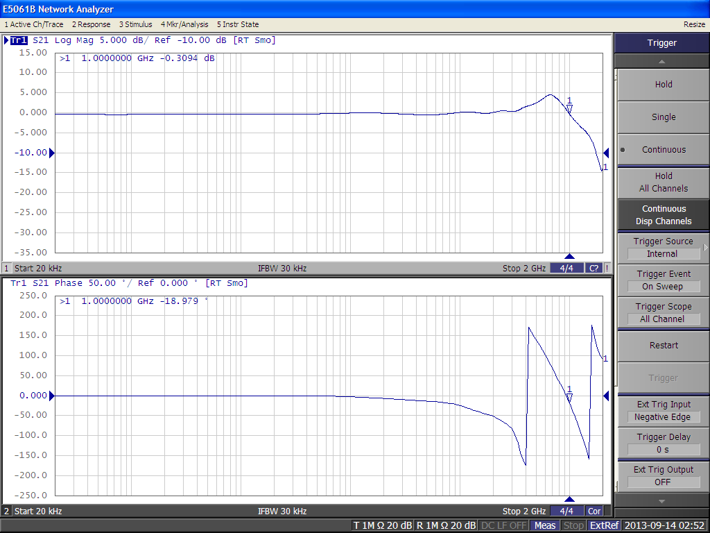

Hallo liebe Leute,
auf der Suche nach einer Vorstufe (Impedanzwandler) für einen
AD-Wandler, der Messsignale bis 1 GHz aufnehmen soll, bin ich auf den
ADA4817 gestoßen. Die technischen Daten passen perfekt zu meiner
Anwendung. Ich habe also einfach mal ein Testboard aufgebaut und mir das
Übertragungsverhalten angeschaut. Siehe Screenshot anbei. Der
Amplitudenverlauf sieht hervorragend aus. Sorgen bereitet mir der
Phasengang. Ich verstehe den Sprung bei 400 MHz leider nicht... Kann
sich das jemand erklären?
Beste Grüße
Chris
Der Sprung ist nur ein Anzeigeproblem. Dein Programm mapped alles
innerhalb +/-180°.
In Wirklichkeit geht es a bei -180° weiter, also den nächsten Abschnitt
um 360° nach unten verschieben. Beim übernächsten Abschnitt dann um 720°
u. s. w. .
Übrigens hast du die Phasendrehung durch die Kabellaufzeit und
Boarddurchlaufzeit mitgemessen. Die musst du erst noch abziehen.
Ok, das mit der immer weiter fallenden Phase macht so natürlich Sinn...
Den Kabeleinfluss hatte ich durch eine Thru-Kalibrierung eigentlich
eliminiert?
>eliminiert?
Der ADA4817 hat bei 400MHz fertig. Betrachte "figure 33" des
Datenblatts. Alles darüber sind Resonanzen und Geklingele. Und bei
400MHz darf er kräftige Phasendrehungen haben.
Deine Messungen bestätigen die übliche Designregel, daß ein OPamp zehn
mal schneller als die höchste Signalfrequenz sein soll. Bis 40MHz ist
das Verhalten nämlich vorbildlich. Aber als 1GHz-Verstärker taugt ein
400MHz OPamp natürlich überhaupt nicht. Dazu bräuchtest du schon einen
10GHz-OPamp..
Ja und da gehen die Probleme leider los. Ich brauche folgendes:
- Unity Gain
- Hohe Eingangsimpedanz
- Einganskapazität möglichst <1 pF
- DC bis 1 GHz
Und da sah der ADA4817 eigentlich gut aus :/
