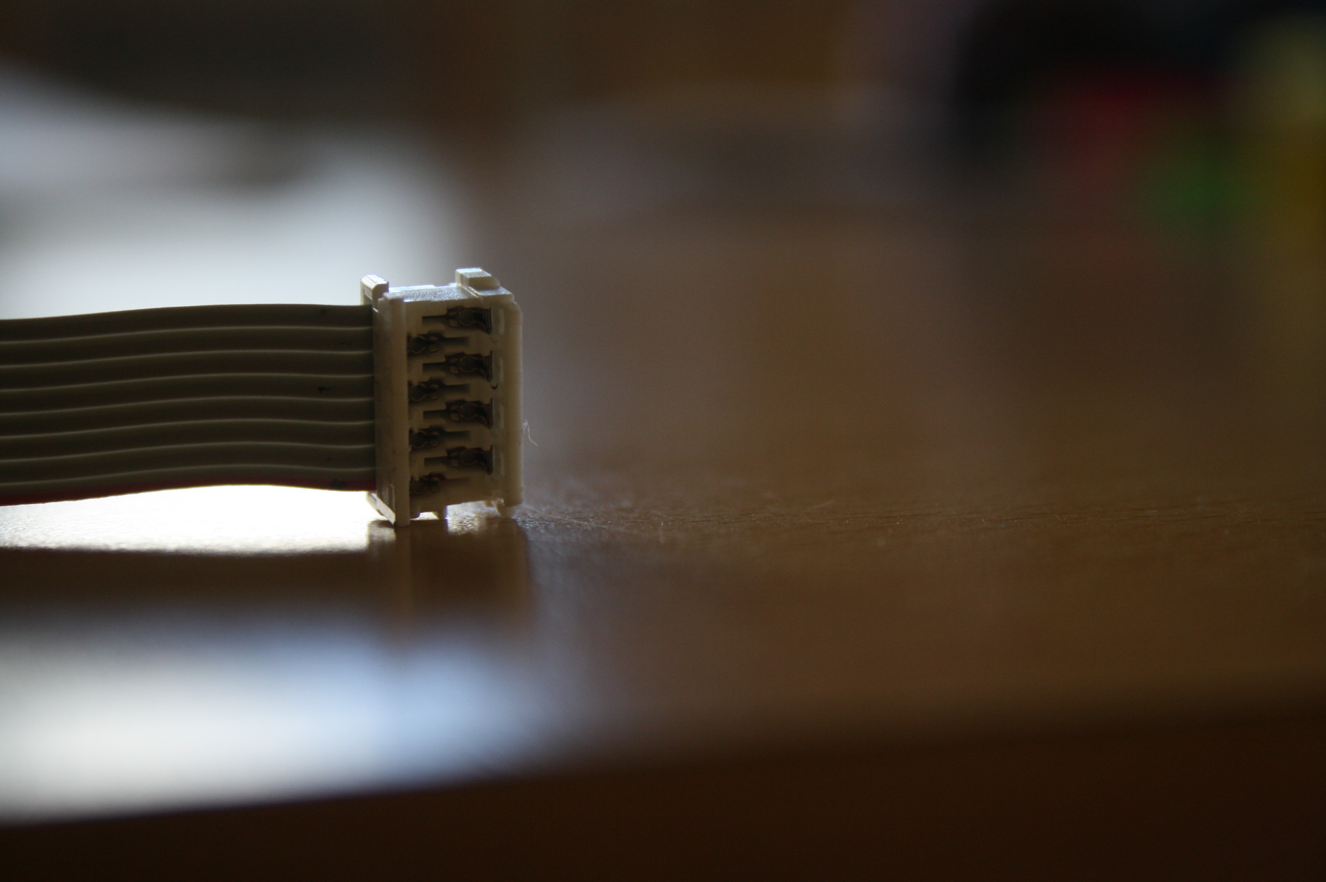

Andreas T. schrieb:
> ich bin auf der Suche nach der Steckerbezeichnung, welcher im Anhang zu
> finden ist.
> Ich benötige das Gegenstück.
> Hat jemand eine Idee?
Ich würde es mit einer Micromodul-Messerleiste, RM 1,27/2,54, 8-polig
probieren
(http://www.reichelt.de/Micromodul-Verbinder/MICS-8/3//index.html?ACTION=3&GROUPID=5217&ARTICLE=34800&SHOW=1&START=0&OFFSET=500&;)
Das Gegenstück sieht so aus:
http://www.reichelt.de/Micromodul-Verbinder/MICA-8/3//index.html?ACTION=3&GROUPID=5217&ARTICLE=34791&SHOW=1&START=0&OFFSET=500&;
Grüßle,
Volker.
Gast #3325520
Das Ding heißt MICS und ist von Lumberg.
Solltest Du auch das Kabel neu brauchen, ruf' bei Lumberg an und frag
nach, ob sie Dir ein Kabel konfektionieren können oder Dir jemanden
sagen können, der das für Dich machen kann.
Die Crimpzange, die Du zur Montage zwingend brauchst, kostet über 1000€.
(Firma: L-E-A) #3326320
Das "zwingend" war jetzt ironisch gemeint, oder? Ein gewöhnlicher
Klein-Schraubstock für unter EUR 10,-- funktionierte für mich
einwandfrei -- man sollte nur nicht zu grobmotorisch an die Sache
herangehen...
Grüßle,
Volker.
OP #3327030
> probieren
> Grüßle,
> Volker.
super das ist genau das was ich gesucht habe. Vielen dank für die
reichlichen Antworten :-)
