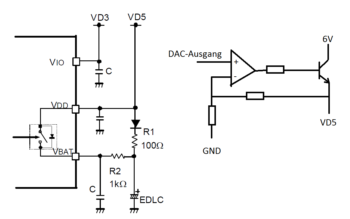

@Kai Klaas
VDD soll variiert werden zwischen 0 und 5 Volt (Der Eingang benötigt
zwischen 1,6 und 5,5V zum normalen arbeiten) und der benötigte Strom ist
maximal 7 uA.

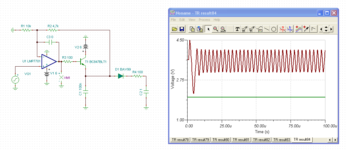

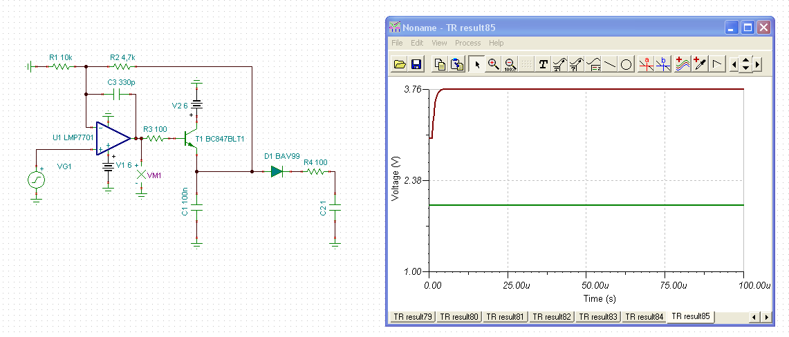

Der Anhang zeigt, wie man das mal ausprobieren könnte.
In der Tat besteht Schwinggefahr, wenn man die "phase lead" Kompensation
wegläßt. Allerdings habe ich hier den Supercap nicht korrekt modelliert.
Die Ersatzschaltung ist ja wesentlich aufwendiger als meine simple
Annahme. Ist ja auch dein Projekt...
Achja, das Eingangssignal ist ein instantaner Spannungsprung von 1V auf
2V.
>Das habe ich erst auch übersehen, weshalb ich nachgefragt habe. Was
>dabei am Ende herauskommen soll, habe ich trotzdem nicht ganz
>verstanden, aber vielleicht habe ich auch einfach nur ein Brett vor dem
>Kopf.
Die Schaltung soll wohl einfach nur "akkugepuffert" werden, mit einem
Supercap.
Jap genauso siehts aus. Ist nur ein Backup, wenn VDD ausfällt.
Habs mir grade auch mal in Spice aufgebaut und werd mal ein wenig
ausprobieren ;)
