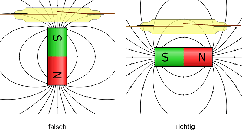

Ich möchte einen Reedkontakt mit einem Neodym-Magneten  (ca. 8mm x 8mm x
4mm) betätigen.
Problem ist, daß der Hub des Magneten etwa 25mm beträgt, der
Kontakt ist 14mm lang und der Abstand zwischen Magnet und Kontakt etwa
5mm ist.
Bringe ich den Magneten oberhalb des Kontaktes an, so zieht der Kontakt
sofort an.
Ich kann aber eine Stellung des Magneten finden, derart, daß die Mitte
des Magneten über der Kontaktmitte liegt.
Dann ist der Kontakt offen (obwohl der Magnet seine größte Nähe zum
Kontakt hat) - wahrscheinlich Feldaufhebung zw. Nord- und Südpol.
Bewege ich den Magneten nun weiter zum Kontaktende hin, so schließt der
Kontakt (gewünschter Effekt).
Eine Bewegung nach oben, würde ebenfalls ein Schließen auslösen, ist
aber mechanisch nicht möglich.
Meine Frage: Ist diese mittige Anordnung des Magneten dauerhaft
geeignet, oder kann es passieren, daß der Reedkontakt selbst, durch
Magnetisierung oder Entmagnetisierung durch den starken Neodym-Magneten
seine Eigenschaften verändert, so daß mein "Arbeitspunkt" wandert und
der Kontakt möglicherweise schon in Ruehestellung der Anordnung auslöst?

Ein Bild sagt mehr als 1000 Worte.
Dazu gibt es ein schönes Dokument von Meder.
http://www.meder.com/fileadmin/meder/pdf/de/Technische_Dokumente/Reedschalter_und_Magnet.pdf

Dann ist aber dein Kontakt in Ruhestellung geschlossen!
Schau doch mal in das PDF von Meder!
Seite 2, Abb. #24
So willst du es sicher NICHT haben!
Du willst eher Abb#30 auf Seite 5. Dazu brauchst du einfach einen axial
magnetisiertern Rundmagneten, aka Scheibe. Gibt es überall preiswert.
Ahhh, ich sehe gerade, du hast ja schon diese Anordnung, nur halt mit
einem Quadermagneten.
Möglicherweise ist es besser, den Magneten fest zu montieren und in den
verschiebbaren Stahlwinkel ein passendes langloch zu machen, siehe
Abb#22.

Im Moment ist die Anordnung so wie die, die in Johns (Gast) reed.png im
linken Teil als "falsch" beschrieben ist.
Der Scheibenmagnet (quaderförmig) ist in der dort abgebildeten
"falschen" Richtung magnetisiert. Es ist aber tatsächlich so, daß der
Kontakt in der Stellung aus ist. Möglicherweise, weil die Feldverläufe
durch den einseitigen Eisenweg anders sind. Kurz und gut, Stabmagnet
sollte das Problem lösen und ich werde nicht diese - zwar scheinbar
funktionierende aber instabile - Anordnung wählen.

Nein, so wie in  neodym.jpg funktioniert es sicher.
 > aber die wäre u.U. labil
Nein, der Magnet genau mittig und stabil ists.
>> Seite 2, Abb. #24
Ja. Das ist aber nicht falsch, sondern eine Möglichkeit von vielen.
Denn dabie ist der Kontakt OFFEN, wenn der Magnet genau darüber liegt.
So wie du es haben willst.
Das wird auch eindeutlich so im PDF beschrieben. Siehe man letztes
Posting!
Nein, weil die Feldlinien senkrecht durch den Reedkontakt laufen und er
dadurch nicht anspricht. -> PDF
Hast du mein Posting verstanden? Wenn du dort einen Stabmagneten
ranbaust so wie im Bild reed.png auf der rechten Seite, ist dein Kontakt
GESCHLOSSEN, wenn der Magnet genau davor ist.Dann musst du den Magneten
nach oben schieben, was aber kein Problem sein sollte.

OK, alles klar.
Abb. 30 besagten PDFs ist die Anordnung, die ich mit den existierenden
Magneten realisieren kann.

Ich hatte mal ein ähnliches Problem und hab das durch eine Anordnung von
2 kleinen Magneten gelöst.
Wenn man die in der Null-Lage symmetrisch oberhalb und unterhalb des
Reed-Kontakt platziert mit entgegengesetzter Polarität, dann löschen
sich die Felder am Reed-Kontakt gegenseitig aus, zumindest was die
Feldkomponente in Längsrichtung des Reedkontakts betrifft.
Die Magnetisierungsrichtung der Magnete ist dabei in Längsrichtung des
Reed-Kontakts.
Wenn sich die Lage der beiden Magneten verschiebt, dann kommt der
Kontakt aus dem "feldfreien" Bereich heraus und schaltet an.
Das ist im Prinzip ähnlich zu deiner Anordnung mit einem großen
Magneten, alllerdings kann man durch den Astand der Magnete zueinander
die Länge des "feldfreien" Bereichs beeinflussen.
