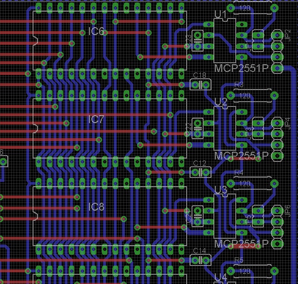

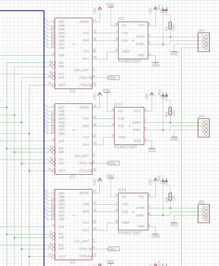

Moin Moin, Platinen routen ( mit eagle 5.7 ) mache ich schon lange. Bisher jedoch alles hübsch mit !SMD Bauteilen. Inzwischen sind einige moderne Bauteile nur noch als SMD oder zumindest schwer als DIL zu beschaffen. Aktuell möchte ich fünf SJA1000 mit PCA82C251 mal testweise in SMD routen. Dabei ist das Routen der Busverdrahtung mein Problem. In DIL kann man ja simpel zwischen den PAD´s routen sodaß ein BUS einfach in horizontale und vertikale Leiterbündel routbar sind. Wie sieht die Strategie mit SMD für so einen Fall aus? Beste Grüße Karsten

Mit Vias durch und dann auf der Unterseite routen. Da sind ja jetzt keine Pads mehr wie bei THT.
Deine Pads sind ziemlich breit für ein SO-Gehäuse. Wenn du dünnere nimmst, kannst du auch dort Leiterbahnen zwischen durch ziehen.
Moin Moin O.K. danke für die Hinweise :-) Ich war der Hoffnung, dass es eine allgemeinere Regel für SMD bus routing gibt. Zwischen SMD-PADs hindurch geht sicherlich mit Feinstleiter und industrieller Bestückung. Ich muss das aber noch irgendwie per Hand machen bevor ich davon tausende ( Kicher! ) herstellen lasse. Die vielen Vias und schmalen Leitebahnen lassen eine Home-Ätzung nicht mehr zu. Damit sind die Kostenvorteile von SMD auch gleich wieder verspielt. Aber es übt ganz gut.. :-) Herzlichen Dank für eure Tips! Karsten
Karsten K. schrieb: > Zwischen SMD-PADs hindurch geht sicherlich mit > Feinstleiter und industrieller Bestückung. Naja, 150 µm (Leitbahnbreite und Isolationsabstand) ist mittlerweile bei den preiswerten Platinenherstellern mehr oder weniger Standard. Da man außerdem noch Stopplack bekommt, ist das auch problemlos mit der Hand zu bestücken. 1,27-mm-SOs sind da ja noch richtig grobschlächtiges Zeug. ;-) > Die vielen Vias und schmalen Leitebahnen lassen eine Home-Ätzung nicht > mehr zu. Ja, ganze Busse machen bei selbstgeätzten Platinen dann wohl keinen Spaß mehr. 0,8-mm-TQFPs (bspw. die entsprechenden AVRs) mit nur mäßig vielen Durchkontaktierungen (keine ganzen Busse) habe ich aber auch schon selbst geätzt. Ich habe auch schon Platinen geätzt, auf die dann ein QFN-64 mit 0,5 mm Padabstand kam :), aber das war nur ein einfacher Test, und ich musste nicht alle Pads anlöten. > Damit sind die Kostenvorteile von SMD auch gleich wieder > verspielt. Schau dir mal im Marktforum den „Platinensammler“ an (Jakob Kleinen). Bei ihm bekommt man einigermaßen preiswert industrielle Platinen. Der wesentliche Vorteil ist, dass man bei ihm keine Mindestbestellmenge hat (wie wenn man selbst bei den Herstellern in Auftrag gibt), sodass man auch sehr kleine Platinen fertigen lassen kann. Wenn du dann deine Vorgabe umdrehst, statt „SMD nur, wo's nicht anders geht“ also „THT nur, wo's nicht anders geht“, bekommst du die Platinen schön klein und doch wieder preiswert. Bauteile mit 0,5 mm Raster vermeide ich auch, wenn's geht, aber alles größere kann man problemlos mit der Hand löten.

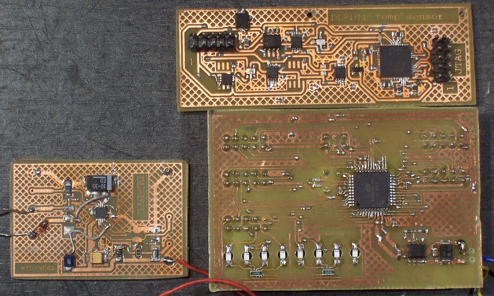

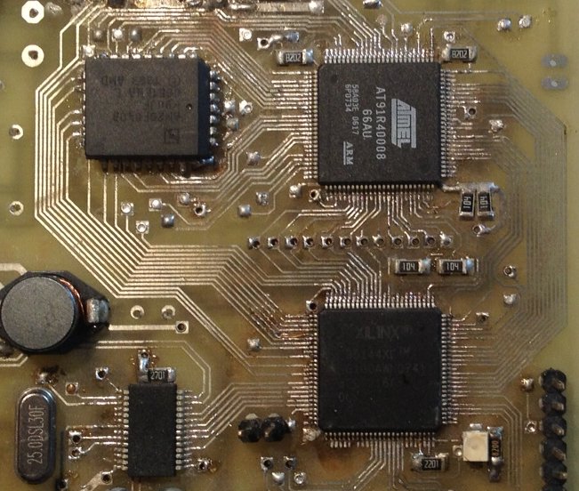

Jörg Wunsch schrieb: > 0,8-mm-TQFPs (bspw. die entsprechenden AVRs) mit nur mäßig vielen > Durchkontaktierungen (keine ganzen Busse) habe ich aber auch schon > selbst geätzt. Ich habe auch schon Platinen geätzt, auf die dann ein > QFN-64 mit 0,5 mm Padabstand kam :), aber das war nur ein einfacher > Test, und ich musste nicht alle Pads anlöten. Siehe Bild.

0.5mm Raster geht auch mit ganzen Bussen auf einer selbst geätzten Platine. Nur das Bohren der vielen Vias ist lästig.
Ich hätt gedacht, dass der Kupferdraht, der die unterbrochene Leiterbahn verbindet, lästiger ist.
#3332495
Da war ein Via unter dem CPLD kaputt. Beim Auslöten des CPLD hat sich leider das Pad gelöst. Das Bohren der Vias hat viel länger gedauert als das Einlöten von dem einen Draht.
Markus schrieb: > Das Bohren der Vias hat viel länger gedauert als das Einlöten von dem > einen Draht. Außerdem muss man das überstehende Zinn unter den QFPs ja noch abfräsen. Ja, so richtig Spaß macht das mit vielen Vias nicht mehr. ;-) Ich mach' es daher nur noch für Prototypen, die ich möglichst schnell brauche, und dann eher minimalistisch. Lieber nur das, was ich jetzt gerade wirklich so schnell haben muss, und dann noch eine „richtige“ Platine bei Jakob Kleinen bestellt, auf der dann alles drauf ist, die eben nur länger braucht, bis sie verfügbar ist.
