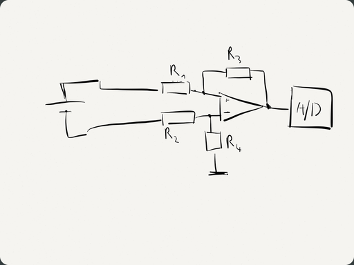

Hallo, ich möchte eine Batteriespannung messen, die maximal 5V beträgt. Meine Referenzspg des ADC ist auch 5V. Meine Frage ist jetzt, ob meine Schaltung richtig aufgebaut ist und wie ich die Widerstände dimensionieren muss ? Als Opamp nehm ich den MCP601. Danke schonmal für eure Hilfe !

Den OP-Amp kannst Du Dir sparen, du kannst die Batterie direkt an den Eingang des ADC anschließen. > Meine Frage ist jetzt, ob meine Schaltung richtig aufgebaut ist Nee, denn Du hast einen Schmitt-Trigger aufgebaut, nicht einen Verstärker. > und wie ich die Widerstände dimensionieren muss ? Das ist ein Grundlagen Thema. Lies den entsprechenden Artikel in der Artikelsammlung. Wenn ein Mikrocontroller seine eigene Versorgungsspannung messen soll, nimmt man die 2,56V Referenz und halbiert die Batteriespannung mit einem einfachen Spannungsteiler:

gasdsdäddenbedreiber schrieb: > Ja, mach doch. Wenn ich zum Beispiel vier 100kohm Widerstände nehme, sollte es passen, oder ?

Danke dir Stefan, ich versorge den controller nicht mit der batterie und da meine referenzspg auf 5v liegt, kann ich mir den spgsteiler sparen, oder ?
Frank L. schrieb: > ich versorge den controller nicht mit der batterie und da meine > referenzspg auf 5v liegt, kann ich mir den spgsteiler sparen, oder ? Ja. Der Minuspol von der Batterie kommt an GND von der µC SChaltung. Und mit dem Pluspol der Batterie gehst du direkt an den ADC. Wo liegt da jetzt das große Problem?

Sicher daß die Batterie nicht evt. doch mal ein Volt mehr als 5V haben kann? Falls ja mach einen Spannungsteiler. Karl Heinz Buchegger schrieb: > Und mit dem Pluspol der Batterie gehst du direkt an den ADC. Ich würde zumindest mit einem 1K den Strom im Fehlerfall begrenzen.
Was wenn die Batterie gleichzeitig geladen wird ? Kann ich dann den Minuspol immernoch auf GND legen und den Plupol (+ Vorwiderstand) an den ADC ?
Frank L. schrieb: > Was wenn die Batterie gleichzeitig geladen wird ? Wenn die Ladespannung <= deiner Referenzspannung des A/D Wandlers ist UND Wenn die Masse des Ladegeräts mit der Masse deiner µC Schaltung verbunden werden darf (gleiches Potential) DANN Ja.
Udo Schmitt schrieb: > Wenn die Ladespannung <= deiner Referenzspannung des A/D Wandlers ist > UND > Wenn die Masse des Ladegeräts mit der Masse deiner µC Schaltung > verbunden werden darf (gleiches Potential) > DANN Ja. Danke für deine Antwort, die Massen können leider nicht verbunden werden, was nun ?

Dann brauchst Du eine Messeinrichtung MIT gemeinsamer Masse, welche den Messwert potentialfrei (z.B. seriell über Optokoppler) an die Zielschaltung überträgt.
Stefan schrieb: > Dann brauchst Du eine Messeinrichtung MIT gemeinsamer Masse, welche den > Messwert potentialfrei (z.B. seriell über Optokoppler) an die > Zielschaltung überträgt. Würde das mit einem Differenzverstärker auch gehen ?
Frank L. schrieb: > Würde das mit einem Differenzverstärker auch gehen ? Aber ganz ohne Potenzialbezug zwischen Batterie und ADC geht es auch nicht, dann ein Differenzverstärker hat auch nur einen begrenzten Eingangsspannungsbereich in Bezug zu seinen Versorgungsspannungen. Damit kann man dann lediglich einen Spannungsunterschied beider GNDs in einem bestimmten Bereich erlauben. Oder Du hast einen Verstärker mit Potenzialtrennung -> teuer! Gruß Dietrich
Frank L. schrieb: >> Wenn die Ladespannung <= deiner Referenzspannung des A/D Wandlers ist >> UND >> Wenn die Masse des Ladegeräts mit der Masse deiner µC Schaltung >> verbunden werden darf (gleiches Potential) >> DANN Ja. > > Danke für deine Antwort, die Massen können leider nicht verbunden > werden, Warum nicht?
Sorry, hab mich falsch ausgedrückt, sie sind nicht miteinander verbunden. das ladegerät lädt einzelne zellen und dazwischen will ich was bauen, was die zellspannung misst. Wie würde so ne schaltung mit optokoppler aussehen ?
Frank L. schrieb: > Sorry, hab mich falsch ausgedrückt, sie sind nicht miteinander > verbunden. > das ladegerät lädt einzelne zellen und dazwischen will ich was bauen, > was die zellspannung misst. Wie soll den das "was" versorgt werden? Wenn da ein eigenes Netzgerät dran ist, kannst Du diesen GND ohne weiteres mit dem Minus der Zelle verbinden. Erzähl doch mal, was dann mit den Messdaten passieren soll, d.h. wie das ganze "System" aussieht einschließlich Versorgung, Masseverhältnisse ... Dann kann man eher sehen, ob eine Potenzialtrennung erforderlich ist, und wenn ja, wo und wie sie am einfachsten realisiert werden kann. Gruß Dietrich
