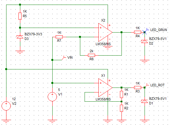

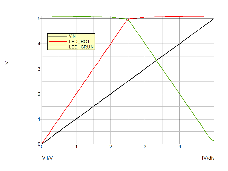

(Firma: fritzler-avr.de) #3327671
Hat mich jetz mal in Fingern gejuckt das zu machen.
V1 ist die Steuerspannung und die Opampschaltung macht daraus nichts
weiter als die 2 anderen Spannungen im Diagramm.
Die obere Opampschaltung ist ein invertierender Verstärker mit 3,3V
Offset und einer Verstärkung von -2.
Die untere Opampschaltung ist ein Verstärker mit Faktor 2.
Jeweils am Ausgang eine 5,1V Z Diode zum begrenzen der Steuerspannung.
Also kommen 0 bis ~5V als LED Steurspannung wieder raus, ohne die
Z-Dioden funzt das ganze natürlich nicht, iwas muss ja die Spannung
deckeln.
Wie man aus dem Audiosignal 0 bis 5V zu gewinnt sagt einem Google und
wie man eine PWM aus 0 bis 5V macht zum LED ansteuern auch.

(Firma: fritzler-avr.de) #3652591
Also meine Schaltung da macht nichts anders als eine Eingangsspannung
von 0 bis 5V auf grün bis rot abzubilden.
Der Eingangswiderstand dürfte bei etwas unter 1k liegen.
Aber es muss ja eh noch die Gleichrichtung und Logarithmierung als
Eingangsstufe davor gebaut werden.
