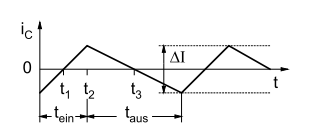

Es geht um die Berechnung des Kondensatorstroms in einem Buckconverter
(Kondensator im Tiefpassfilter 2. Ordnung). Dazu habe ich eine
Herleitung gefunden, die besagt, dass am Punkt t1 die
Kondensatorspannung am geringsten und am Punkt t3 am größten sein soll.
Siehe Anhang.
Hm, das geht nun leider an meinem (Anfänger)Wissen zum Kondensator
vorbei.  Es verhält sich doch allgemein gesagt so, dass beim Kondensator
Strom hoch = Spannung tief und Strom tief = Spannung hoch. Und am Punkt
t1 ist doch der Strom wie am Punkt t3 =0…?!?
Also den Kondensator-Stromverlauf in einem Tiefpassfilter 1. Ordnung
kann ich ja noch nachvollziehen (entspricht ja genau dem Grundlegenden
Verständnis eines Kondensators), aber mit dem gezeigten Stromverlauf
komm ich nicht klar. Wenn der Kondensatorstrom negativ wird, heißt das,
dass dieser die Richtung wechselt? Aber der Spulenstrom geht doch im
nicht lückenden Betrieb nie auf Null und somit dürfte doch der
Kondensatorstrom seine Richtung nicht wechseln...
Hoffe es kann mir jemand auf die Sprünge helfen!?
Besten Dank schon mal und viele Grüße
Jan

Nur weil der Strom im Kondensator sehr gering ist muss das noch nicht
zwangsläufig auch heißen, dass die Spannung da sehr groß ist. Ab Punkt
t1 wird der Kondensator geladen (Ladungsträger werden in den Kondensator
gepumpt) und zwar bis zum Zeitpunkt t3. Daraus folgt, dass die Spannung
zum Zeitpunkt t1 natürlich geringer sein muss als zum Zeitpunkt t3 da
bei t1 weniger Ladung im Kondensator ist als im Zeitpunkt t3. Ab dem
Zeitpunkt t3 ist der Strom negativ was bedeutet, dass Ladungsträger
wieder aus dem Kondensator heraus fließen und die Spannung damit sinkt
(Spannung ist Ladungstrennungsarbeit)

Hi Michael,
danke für Deine Antwort. Ich glaube jetzt weiß ich, wo mein Denkfehler
lag. Der Stromverlauf ist ja nicht gleich Ladungsverlauf... :) Ich
dachte, dass schon ab t2 die Ladung geringer wird...thx
Doch, eigentlich schon da Strom ja "nur" Ladung pro Zeit ist aber ich
weiß was du meinst ;)
Merke folgenden Grundsatz: Ströme, die in ein Bauteil/Knoten fließen
werden immer positiv gerechnet, Ströme die aus einem Bauteil/Knoten
fließen werden immer negativ gerechnet. ;)
