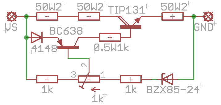

Hallo Allerseits,
ich suche Hilfe bei der Berechnung/Schaltung eines einfachen
Shuntreglers.
Meine Elektronikkenntnisse sind leider schon sehr eingerostet.
Vorhaben: meine PV-Solarmodule haben eine Leerlaufspannung von
~29V (im Winter ev.33V) der Wechselrichter hat aber eine
Obergrenze von 28V. Darüber läuft er nicht an und nimmt keine
Leistung ab. Im laufenden Betrieb liegt die Spannung bei ca.
23V und die Schaltung ist ausser Betrieb.
Mein vorhaben ist nun bei >27V die Solarzellen mit Strom
zu belasten (verbraten) damit die Spannung nicht weiter
als auf 27V Steigen kann bis der Wechselrichter die
Leistung abnimmt.
Der Kurzschlussstrom der Module liegt bei ca. 22A, bei
Pmax (23V) sind es 19A. Ich weis noch nicht auf welchen
Strom ich T2 auslegen soll aber ein MJ11016G (30A) sollte reichen.
Z-Diode mit ~24V ist auch klar, kann ich ja noch feinabstimmen.
Bei der restlichen Auslegung der Schaltung bin ich leider überfordert.
Vielleicht könnte jemand helfen.
Besten Dank,
Stefan

Für die Schaltungauslegung wäre eine Kennlinie der Module gut. Daraus
ablesen, wieviel Strom bei voller Bestrahlung und 27V höchstens fließt.
Das ist die Berechnungsgrundlage.
Angehängte Schaltung ist für dauerhaft 33V berechnet und macht ca 6A
nieder. Damit dürftest du das Modul vermutlich in den Arbeitsbereich
deines Umrichters runterziehen können. Vergleiche das mit der Kennlinie
deiner Module.
Vorsicht zusammen max. 165W braucht ordentlich Kühlung!

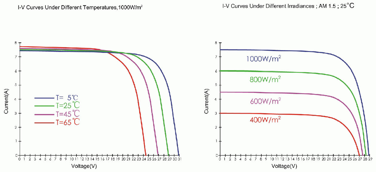

hier mal die Kennlinien,
wenn ich sie richtig lese kann es vorkommen dass ich wirklich bis zu 20A
verheizen muss (Modul kalt und max Einstrahlung). Kommt eigentlich nicht
vor, aber die Schaltung sollte dafür ausgelegt sein.
Für welche Spannung muss ich die Schaltung auslegen - eigentlich doch
27V - dann sollte sie ja gegensteuern damit die Spannung nicht weiter
steigt.
Beste Grüße
Stefan

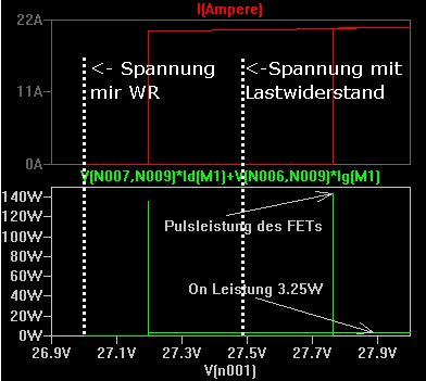

Gast #3329320

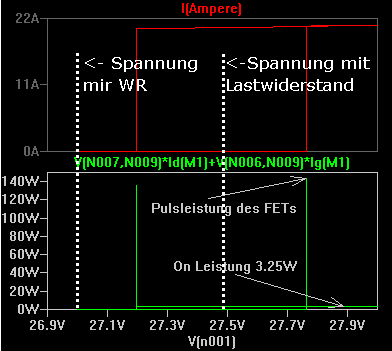

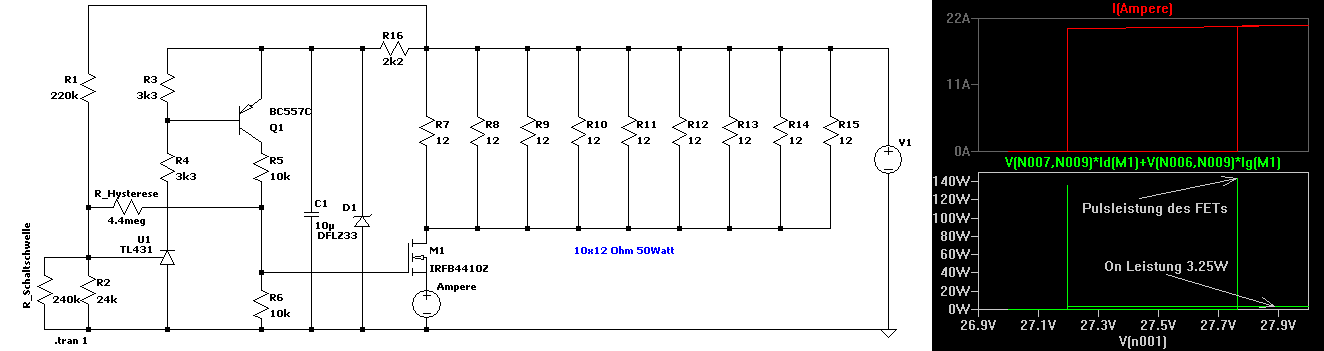

da es ausreicht die Spannung zwischen 12 und 28V zu halten, würde ich
keine Leistung in einem Transistor verbraten.
Einfach mit einem FET Lastwiderstände einschalten und fertig.
Die Schaltung im Anhang ist, in dieser Dimensionierung, aber nicht
praxiserprobt, deshalb keine Garantie für Rauch und Gestank.
Grüße
Gast #3329731
@Krangel
ein sehr interessanter Ansatz, so würde es auch gehen, mittels
Spannungsüberwachungsrelais und Lastwiderständen habe ich es
auch schon versucht, allerdings war die "Regelung" natürlich
viel zu langsam und hat die Spannung zu weit einbrechen lassen.
Deinen Vorschlag werde ich mal überdenken und einen Versuch starten.
Besten Dank - natürlich auch an alle Anderen.

Gast #3330116
HI,
Stefan schrieb:
> mittels
vermutlich waren die Schaltschwellen falsch gewählt.
Der Lastwiderstand muss so gewählt werden, dass die Spannung bei allen
Betriebsbedingungen zwischen der Hysterese liegt. Der Wechselrichter
muss die Spannung unter die untere Schaltschwelle ziehen. Tut er es
nicht, läuft der Shunt parallel zum Wechselrichter.
Zieht der Lastwiderstand die Spannung unter die untere Schwelle schwingt
der Shunt und wird abrauchen.
Grüße

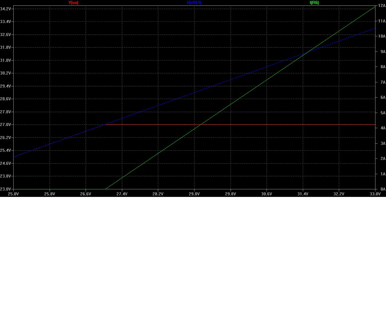

Gast #3330352
@Krangel
das mit den Lastwiderständen wird sich nicht machen lassen, wenn sie
Schaltung nicht "takten" darf wird das nicht funktionieren.
Solarmodule haben die Eigenschaft bereits bei wenig Licht volle
Spannung aber nur wenig Strom zu liefern.
Dann bin ich wohl wieder am Anfang mitm Transistor welcher regelt.

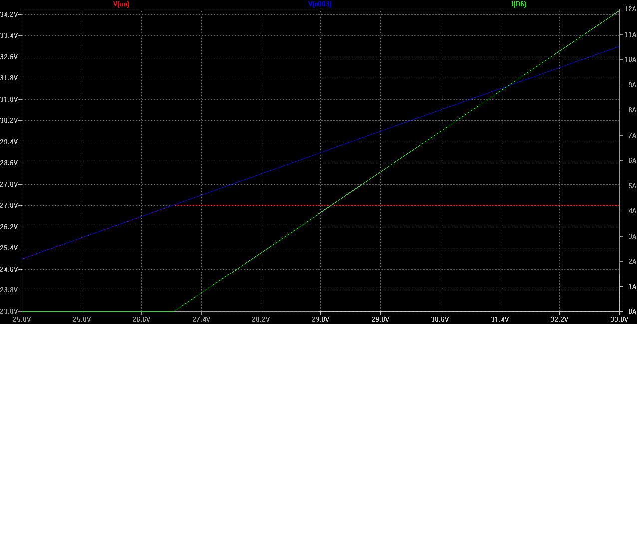

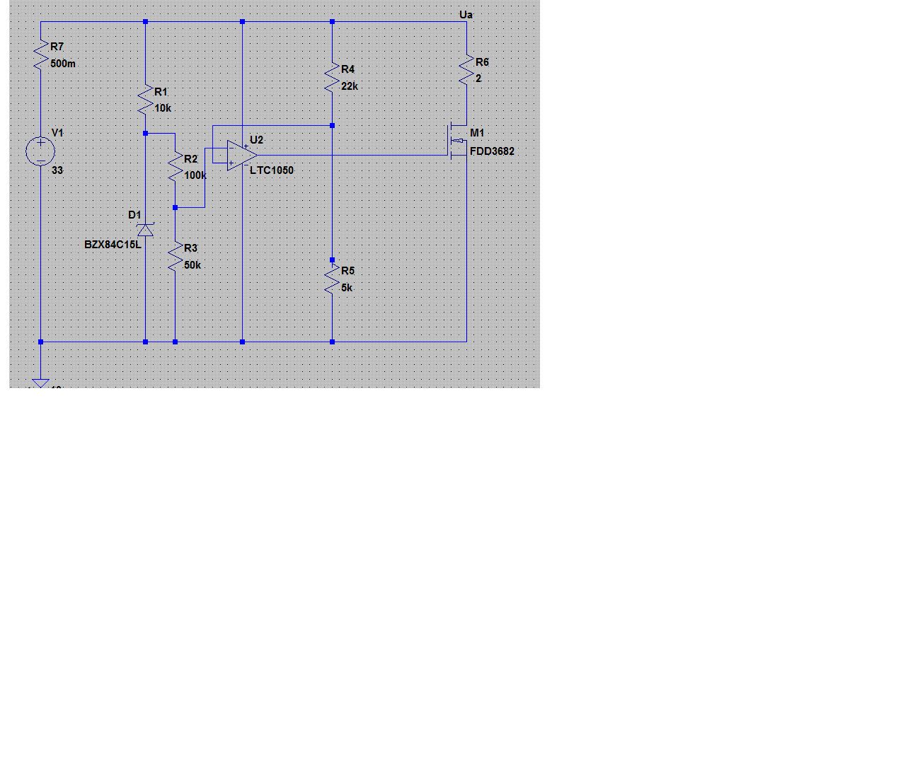

#3330412
Ich schmeiße auch mal ne Schaltung auf den Markt. R6 und M1 müssen noch
bezüglich der Leisung angepasst werden.
Damit werden die PV-Module ab 27V belastet damit die Ausgangsspannung
nicht weiter ansteigt. Unter dem Wert findet keine Belastung statt.
Vieleicht hilfts ja weiter.
Gast #3331103
Hab grad nachgelesen, da sind ja die Kennlinien. Also im Winter wäre die
höchstmögliche Belastung der Shunt - Schaltung bei konstanter
Sonneneinstrahlung. Da vor einiger Zeit in einem anderen Forum das Thema
MPP bei verschiedenen Jahreszeiten durchgekaut wurde, hier mal
Wikipedia: http://de.wikipedia.org/wiki/Sonnenschein und zum Vergleich:
Damals wurde gemessen südlich von München: Sommer max. 900W/m², Winter
unter 650W/m². Mit diesen Werten und der Kennlinie ergibt sich, daß du
vermutlich doch nicht ganz so viel Leistung verbraten mußt, wie die
Maximalwerte hergeben. Außer die Anlage steht viel weiter südlich oder
sehr hoch.
Trotzdem ist es natürlich notwendig, daß dein Regler notfalls diese
theoretische Maximalleistung verträgt. Man weiß ja nie.
Zu den Reglern, die hier vorgeschlagen wurden: Mir persönlich gefällt
die Schaltregler-Idee von Krangel sehr gut. Allerdings muß bei allen
schaltenden Reglern 'irgendwo' vor der Schaltung eine Pufferkapazität
vorhanden sein.
Ich hab vorhin mal ein wenig mit einer Zweipunktregler - Simulation
herumprobiert, bei 20A halte ich da mindestens 2000uF für sinnvoll. Ein
Teil dieser Kapazität kann allerdings schon durch deine Anlage gegeben
sein, da sowohl die Solarmodule eine Eigenkapazität aufweisen als auch
dein Wandler Kapazitäten verbaut hat.
