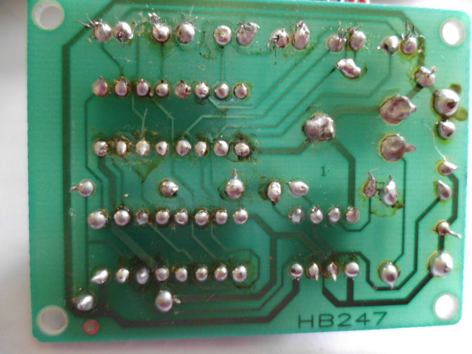

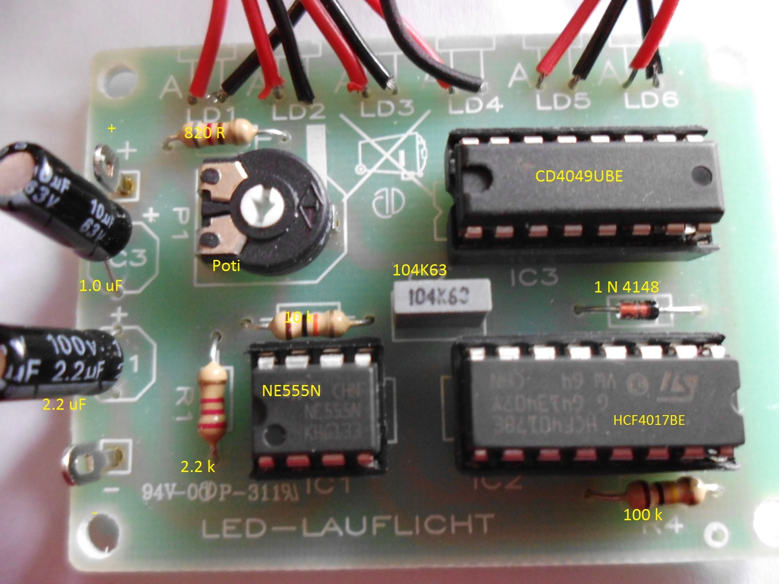

Anbei ein Bild von meinem gebauten lauflicht und von der Rückseite.
Vielen Dank im Vorraus Nico
Löte bitte einmal die Lötstellen noch einmal nach, insbesondere die,
welche um den 555'er liegen.
Es scheint nämlich, dass dein Takt nicht erzeugt wird, weil ein Pin
schlecht/nicht verbunden ist.
Der Trimmer sollte zumindest für erste Versuche auf Mitte stehen.
Das schwarze Kabel oben rechts, da stehen mehrere Litzen ab und machen
zumindest fast einen Kurzschluss zum roten.
Mehrere deiner Kabel haben kalte Lötstellen.
Da ich annehme daß keine Messmittel wie ein Oszi zur Verfügung stehen
wäre das einfachste wenn du jemand findest der in deiner Nähe wohnt und
sich das vieleicht mal systematisch auf Fehler untersucht.

Und beim Löten etwas sparsamer mit dem Lötzinn umgehen und
Wichtig!:
Die ICs vor dem Nachlöten vorsichtig aus der Fassung hebeln und auf was
antistatisches ablegen.

Etwas besser löten wäre schon nicht schlecht.
Wenn deine 7,2V sich nicht ändern, dann löte einmal Pin 6 nach, es
scheint, als ab Thereshold (Pin 6) keine Spannung erhält und dadurch den
Ausgang nicht auf GND setzt.

Versuche jetzt noch einmal (gerade wegen der etwas schlechteren
Lötstellen), alle Lötstellen, die mit dem Timer, genauer mit dem
Zeitglied zu tun haben, nachzulöten. Es kam schon einmal vor (in einem
anderen Thread), dort wurde eine Buchse für einen Programmieradapter
nicht richtig verlötet, so dass man dachte, wenn man direkt auf die
Lötstelle geschaut hatte, ist zwar nicht gut gelötet, aber von der Seite
konnte man erkennen, dass die "Lötstellen", kaum oder keine Verbindung
mit der Platine hatten.
Deshalb wäre es interessant, wie sich die Spannung am Ausgangspin des
555 verhält, wenn alle Pins, noch einmal nachgelötet wurden (es kann ja
eben sein, dass leider doch ein Pin keinen Kontakt zur Platine hat).
Stellt sich dann heraus, dass diesbezüglich (die Lötstellen) alles OK
ist/war, dann kann man sehen, ob nicht doch der 555 ein Problem hat
(Hattest Du einmal die Versorgung verpolt? Dann kann der 555 oder auch
andere Bauteile einen Weg haben, Ich könnte es mir zwar nicht
vorstellen, da sonst keine Funktion gegeben ist, aber hier bereitet nur
die Taktstufe Probleme)

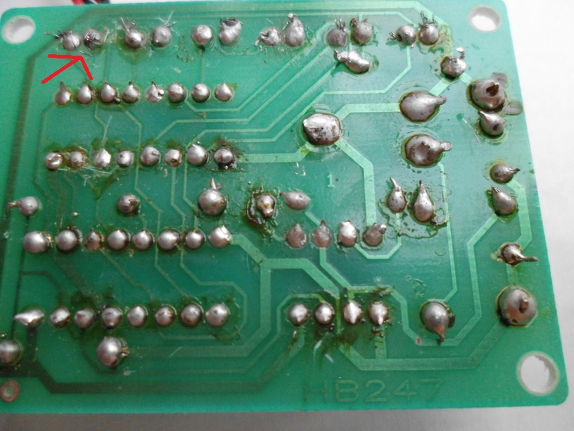

Sebastian H. schrieb:> Wie gut ist die Lötstelle des Pin4 am 555?
sollte gut sein habe sie extra abermals verlötet... ich sende noch n
bild von den lötstelen...

Thomas der Bastler schrieb:> den gesamamten Plan
Wenn du damit den bauplan meinst der ist im startpost im 2 ten link
Dort sind auch die polungen der ICs und ein schaltplan
(PDF Seite : 10,11,12) (Seiten der Bedienungsanleitung: 19,20,21,22)
ich hänge jetzt noch ein komplettes bild der rückseite an.

Da ist doch ein Kurzschluss auf der Platine. Sieht so aus als wenn sich
links oben im Bild ein kleines Drähtchen mit einem benachbarten Lötpad
verbunden hätte...
Siehe Anhang...
Thomas der Bastler schrieb:> Das wäre aber ein Anschluß von einer LED...Sein Taktgeber läuft> nichtmal, wenn ich es richtig verfolgt habe..
hm nicht verwunderlich. Da scheinen einige kalte Lötstellen zu
existieren.

Löten mußt du noch fleißig üben, aber die Kratzspuren
auf der Platine sind auch Fehlerquellen (Leiterbahnunterbrechung),
ebenfalls die vereinzelten Lötzinnreste.
Das stimmt das mit dem Löten muss ich leider wirklich noch üben...
Ich mache das ja nicht professionell bzw sehr lange... abgesehen
davon...
da die LED leuchten kann, ist es unwarscheinlich dass dort ein
kurzschluss vorliegt.. ich habe jedoch nochmal nachgeguckt... es
befindet sich kein kurzschluss an dieser stelle... das habe ich aus
einem ungünstiegen Winkel fotografiert...

Nico_R. schrieb:> Ich wäre dir sehr verbunden, wenn du mir sagen könntest wo diese sind...> Ich bin die ganzen lötstellen nochmal abgegenagen habe aber keine> gefunden.
Sieh dir das hier an,
http://www.kemo-electronic.de/de/loetkurs.php?page=17
und dann entscheide selbst welche deiner Lötstellen in Ordnung sind.

Nimm den 555 aus der Fassung raus
schalte die Versorgungsspannungen an
und tippe mit einem Widerstand so 4,7k bis 10k der mit einer
Kurzschlussstrippe (Draht) mit pin 3 der Fassung des 555 verbunden ist
abwechselnd + und - der Batterie an.
Das sollte den Rest der Schaltung dazu bringen sich zu bewegen( die Led
sollten dann irgend einen Effekt a la Lauflicht zeigen ) allerdings kann
die Anzeige sporadisch weiterschalten da durch prellen keine sauberen
Impulse erzeugt werden.
Wenn das so geht ist der Teil schon mal i.o. und die Suche beschränkt
sich auf den 555 und Umgebung.
MfG

Wenn das Weiterschalten der Leds mit dem Widerstand Erfolg hat, dann
kannst du mit einer Led und Vorwiderstand, ca. 1k, ein Bein an Minus,
das andere an Pin3 des 555 testen ob da was herauskommt. Sollte
eigentlich langsam blinken. Damit siehst du schon mal auf welchen Teil
der Schaltung du dich konzentrieren musst.

Gruß Dietrich
Die Spannungen am 555 damit du vergleichen kannst
1 0V
2 4,6V schwankend
3 7,6V schwankend
4 9V
5 6V
6 4,6V schwankend
7 4,6V schwankend
8 9V
Schwankend durch die Umladung des Elkos.
