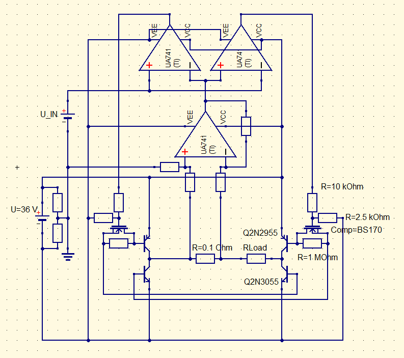

Hallo liebes Forum!
Ich schlage mich grade mit folgendem Problem herum:
Ein Helmholtz-Spulenpaar mit ca. 5 Ohm Gleichstromwiderstand soll mit
Strom versorgt werden, die Stromstärke soll extern über einen
Funktionsgenerator steuerbar sein, um für Induktionsversuche zB
Dreieck/Rechteck/Sinus/Sägezahn zu erhalten. Im Moment habe ich eine
unipolare Spannungsversorgung mit 25V zur Verfügung. Ich habe mich
einige Zeit mit einer FET-Brücke abgekämpft, musste dann aber einsehen,
dass ich FET's noch nicht wirklich verstehe und habe dann obige H-Brücke
entworfen und simuliert. Der Differenzverstärker hat Verstärkungsfaktor
1, ansonsten hoffe ich dass ich keine weichtigen Beschriftungen

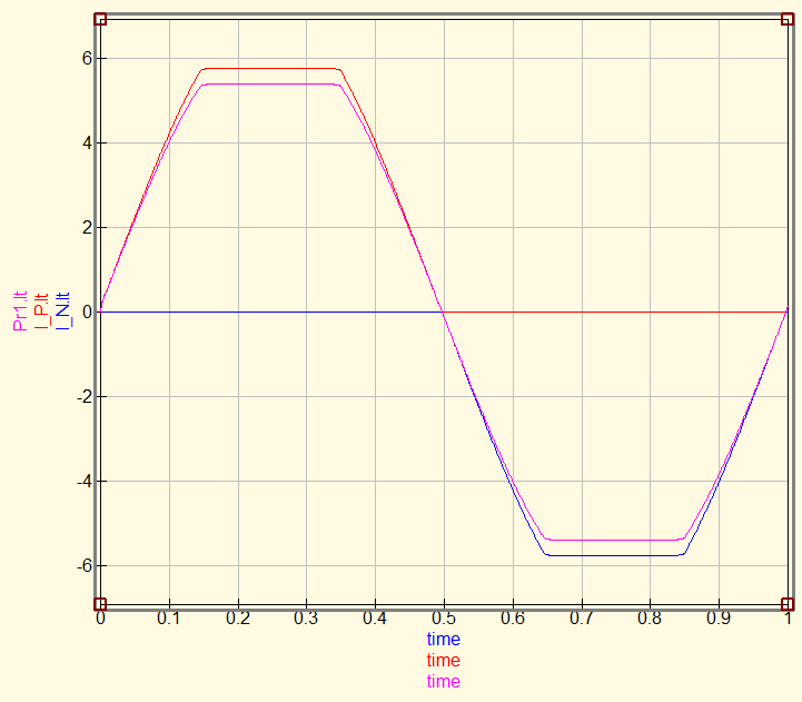

vergessen habe. Laut Simulation tut die Brücke was sie soll, auch wenn
ich noch nicht geschafft habe den jeweils nicht benötigten Kanal
vollständig sperrend zu bekommen (ich kann auf Effizienz durchaus
verzichten, der Versuch wird pro Jahr nur ein paar mal gemacht).
Nun meine Frage:
macht meine Schaltung Sinn? Kann man sowas auch mal aufbauen und
einsetzen oder soll ich eurer Meinung nach lieber nochmal Horowitz-Hill
und Tietze-Schenk aus der Regal holen?

zur Frage Teil 1: nein
zur Frage Teil 2: scheint sinnlos
Allgemeine Gegenfrage:
Wozu den Strom ständig ändern ? Die Helmholzspule soll ja ein homogenes
Feld erzeugen, das man ja gerade nicht bekommt, wenn man den Strom
permanent ändert.
Begründung:
Die beiden OPs sind als Komperator geschaltet (keine Rückkopplung) und
werden daher bei einigen mV Differenz sofort umschalten (zum maximaler
Ausgangsspannung). Die H-Brücke kann nur funktionieren wenn die Zweige
nicht gleichzeitig eingeschaltet sind (das gibt Kurzschluss).
Ist ein Wechselfeld wirklich gewünscht ergeben sich mit Sicherheit
Probleme durch Rückkopplung in den Steuerzweig (je nach Frequenz).
Die klassische H-Brücke ist für Motoren eigentlich immer nur im Ein-Aus
Modus betrieben und kann daher auf Freilaufdioden nicht verzichten, was
aber hier zu prüfen wäre ob es ohne geht, wenn mit kontinuierlicher
Änderung gearbeitet wird (seeeeeeeehr langsames Steuersignal). Eine
bipolare Versorgung wäre wohl einfacher, da man nur eine Halbbrücke
benötigt, und damit auch nur einmal ansteuern muss.
Tips:
So zeichnen, dass die einzelnen Komponennten in ihrer Funktion leicht
ersichtlich werden.
Im Fachbereich Elektrotechnik mal jemanden fragen der Ahnung hat.
Die gängigen Schaltungnen und Bauteile zu H-Brücken nachschauen, ob die
einfach zu adaptieren sind (gerade die Steuerung der FETs macht immer
probleme), als das Rad neu zu erfinden zu versuchen.
Mal überlegen mit welchen Frequenzen es noch funktionieren könnte, eine
Spule zu einem bestimmten Verhalten zu "überreden", und was elektrisch
als Reaktion dabei raus kommt (u=L*di/dt).

Ja, da war ich auch etwas verwirrt, da die Simulation (wenn sie
konvergierte) ein sinnvolles Ergebnis lieferte, obwohl eigentlich nur +3
V und +27 V rauskommen kann.

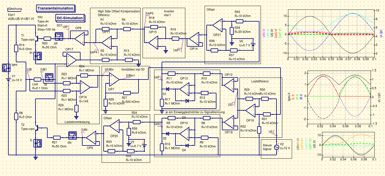

Ich hab mal nen kleinen Versuch gestartet, aber es ist ein echtes
Monster geworden.
Problem ist wie immer die High-Side der Brücke, die vom Schaltzustand
abhängt, daher schiebt ein OP die Steuerspannung nach oben (um den
Betrag der Mittelpunktsspannung). In Schaltanwendungen wird daher mit
Optokopplern und verschiedenen unabhängigen Spannungsquellen zur
Steuersignalerzeugung gearbeitet (diskontinuierlich ist da eher die
Schaltzeit des Optokopplers problematisch).
Die Anpassung erfolgt mit Offset-Korrektur (Felder mit 'Offset'
bezeichnet) durch zusätzliche Spannungsquellen, um die Abflachung im
Nulldurchgang zu mindern. Um die High- und Low-Side auf gleiche
Stromwerte zu bringen durch Widerstandsverhältnis.
Die Brücke selbst ist nur als Halbbrücke dargestellt. Die zweite
Halbbrücke braucht natürlich invertierte Ansteuerung.
Vorerst würde ich das nur mal als Konzeptstudie ansehen aus der man
einige Erkenntnisse ziehen kann. Zu einem realen Aufbau sind noch einige
Überlegungen und Anpassungen nötig.
 z.B. Potentiale (wo ist die Bezugsmasse)
      Maximalspannung der Operationsverstärker
      Transistortyp (evtl. IGBT) und genaue Ansteuerung
Die Schaltung funktioniert als Simulation, was im wirklichen Leben aber
nichts bedeutet !
Anbei: Dateien für Qucs (.sch und .dpl) : Linux utf8

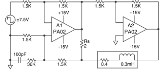

von Henrik V. (henrik_v)
Schau dir mal Fig4 in der APEX appnote an.
http://www.apexanalog.com/wp-content/uploads/2012/10/AN03U_E.pdf
Statt bipolarer Versorgung geht das auch mit single supply (V/2 als GND)
Als LeistungsOPs irgendwas aus der GAINCLONE Liga, muss ja nicht APEX
sein.
Helmholz ist nicht schlecht, Maxwell ist noch besser ;-)

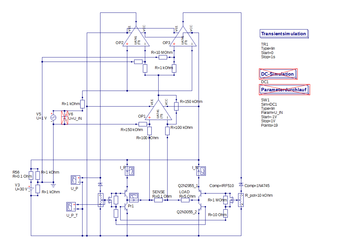

Ich hab nach etwas Inspiration durch die üblichen Verdächtigen noch
etwas an der Schaltung gebastelt. Es mag ja eine verrückte Idee sein,
die Basen von High- und Low-Side der Brücke zu verbinden, aber die
Simulation der Schaltung funktioniert sowohl im DC-Modus als auch bei
Transientenanalyse, geht anständig bei etwas über 5A in die Sättigung
und oszilliert nicht (was ich ehrlich gesagt nicht so ganz verstehe,
warum sie NICHT schwingt). Sie kommt mir, verglichen mit dem, was in
Audioverstärkern so verbaut wird, etwas ZU simpel vor.
