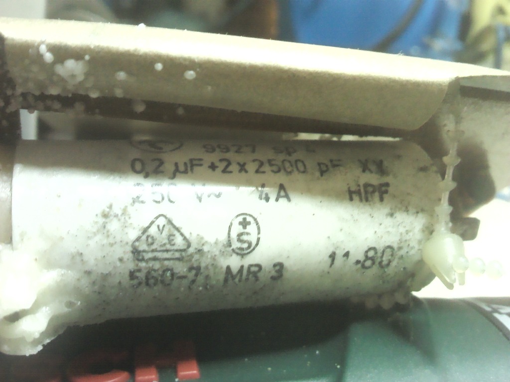

Hallo!
Einem Freund von mir ist der Entstörkondensator von seiner
Küchenmaschine irgendwie durchgeschmort. Die Maschine läuft halt noch,
aber es riecht und schaumt raus. Ich habe ein Bild angehängt.
Ich habe jetzt folgenden C als Ersatz geholt:
http://www.conrad.de/ce/de/product/450646/Funkentstoerkondensator-XY-K042202050-02-F-250-VAC
Bis auf die 4A / 10A sind die ja gleich. Kann ich die einfach so
austauschen?
Beim original ist die Erde (glaube, das es die Erde ist) so als Stecker
ausgeführt - aber auch nicht angschlosse, weil ja Plastikgerät - beim
neuen als Kabel. Und original ist HPF und neuer ist HMF - den
Unterschied kenne ich nicht. Aber ansonsten könnt ich den doch einfach
so einlöten, oder nicht?

Okay, danke für die Antwort. Meinst du das mit dem Preis ernst, oder
kommt der Sarkasmus nicht übers Internet drüber? Ich hab meinen Kumpel
extra vorgewarnt!
Wenn die beiden kleinen Kondensatoren ohne PE nicht wirken, wieso sind
die dann eigentlich angelötet? Ich nehme mal an, dass die kleinen Cs
eben an der Seite sind / an die Seite rankommen, wo der Schutzleiter
auch dranne is?
> auch dranne is?
Wirf mal einen Blick ins Datenblatt, die schwarzen Strippen gehen durch.
Normalerweise wird der PE-Anschluss des Kondensators bei SK-II mit dem
Statorbleckpaket verbunden. Wenn das eh nicht gemacht wurde hätte auch
ein einfacher X2-Kondensator mit 0,22uF gereicht.

Tippe ein: "Kondensator HPF", dann kommt die Erklärung.
Kondensatoren allg. Beschreibung
www.smolka-berlin.de/includes/download_pdf.php?ID=28‎
14.08.2004 - Erläuterung der Kurzzeichen. Kennbuchstabe. Beispiel für
Kennzeichnung: Ein Kondensator dieser Anwendungsklasse: H P F NT. 1 2 3
4/5.

Ah super, danke für die ganzen Infos. Ad Schwarze Strippen: Ja, ich
dachte erst, dass ein (bzw. zwei) Kondensatoren pro Seite ist, weil ich
dieses verschachtelte Kondensatordiagramm im Datenblatt anders auffassen
würde, als es gemeint ist. Ich würde sowas anders zeichnen...
