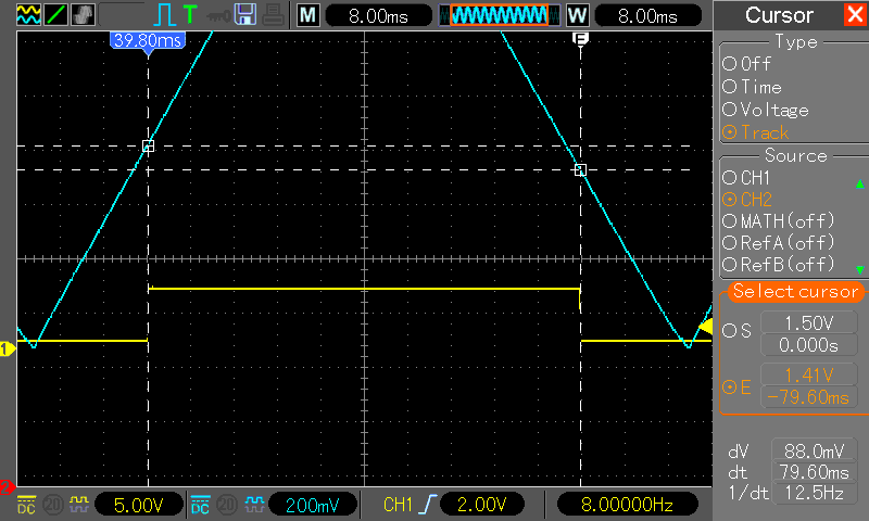

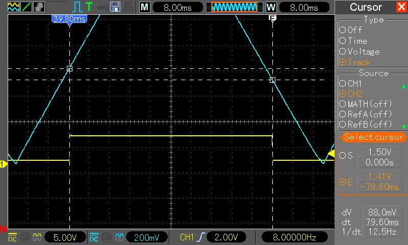

Gast #3332367
Die HCT-Serie hat gerne Schmitt-Triggen an den Eingaengen.
Die haben aber gern nur 0,1 V Hysterese und werden von den
Datenblaettern auch gerne totgeschwiegen.
Im Anhang mal die Uebertragungsfunktion des D-Eingangs von einem
74HCT164.
Im Zweifel einfach mal nachmessen :-).
