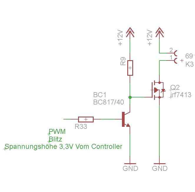

Ich will bis zu vier solcher Leisten
http://www.ebay.de/itm/9-Watt-LED-Grow-Lampe-Blau-9-LEDs-Wasserdicht-IP68-12-Volt-/231003488516?pt=LH_DefaultDomain_77&hash=item35c8e18104
mit einem Controller ansteuern.
Es soll per PWM Signal Heller und Dunkler geschaltet werden, außerdem
soll es wenn ich es will Blitzen (alles Softwaremäßig).
Jetzt wollte ich fragen funktioniert das mit der Schaltung?
Und wie dimensioniere ich R9?
MFG

Nimm 1k für R9.
Die Frquenzen zum LED Schalten sind ja im allgemeinen nicht so hoch,
dass gleich nen Treiber nötig wrd.
Allerdings kannste auch nen LogicLevel Mosfet nehmen, den kannste direkt
an Portausgang eines µC hängen.
Der IRF7413 geht auch direkt an den 3,3V deines Controllers.
4*9W LED Leisten sind 36W oder eben 3A bei 12V.
Also mal ins Datenblatt gucken bei Fig1. Typical Outputcharacteristics.
Da ist eine Linie für 3V am Gate eingezeichnet.
-> Bei 3V am Gate und 3A am Drain macht das bei 25° 0,2V Spannungsabfall
und bei höheren Temperaturen noch weniger.
Also haben wir 0,6W Verlustleistung zur Einschaltzeit. (bei 12V am Gate
wärens  0,1W).
Auf die Platine gelötet und mit etwas mehr Kupferfläche an den 4
Drainpins sind das 30° mehr als Umgebungstemeratur für den IRF7413.

Ja aber mit der Schaltung da oben habe ich halt weniger Verlust
Leistung!
Und ich habe mich falsch ausgedrückt ich möchte für 1 eine Leiste immer
jeweils einen IRF7413 benutzen

Dann isses ja viel weniger Verlustleistung ;)
Bei 1A (weiter runter geht das Diagramm nicht) und 3V am Gate sins dann
0,1W Verlust.
Da ist die Verlustleistung am FET sogar geringer als die
Gesamtverlustleistung deiner Schaltung (wegen dem Widerstand zwischen
12V und GND bei eingeschalteten Zustand).
Ansonsten bietet sich bei 1A der IRLML2502 an, der schaltet bei 2,5V am
Gate sogar noch ordentlich durch (0,05W Verlust).

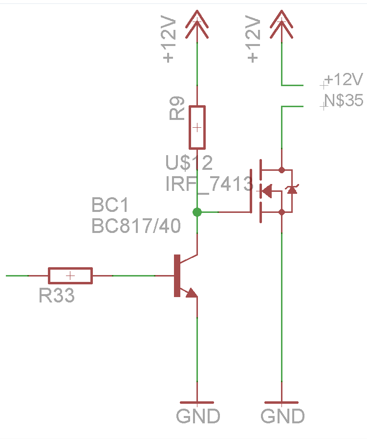

So hab es im Schaltplan geändert auf N Kanal.
Ich nehme den IRF7413 falls sich doch mal was von der Leistung ändert
(z.B. andere Leiste mit höherem Strom verbrauch)!
Danke für die Infos ( fritzler-avr.de)!
