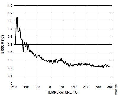

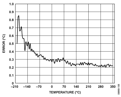

Glaube ich doch ;D
1. wird nix abgezogen, sondern hinzu addiert - und zwar NUR damit der
Fehlerwert weiter eingeschränkt wird (sonst hätte es ne Schaltung mit
NUR einem Fühler ja auch getan)...und...
2. im angehängten Bild sieht man (natürlich nach genauester
Kalibrierung) für meinen gewünschten Meßbereich, eine Toleranz von 0.1
K.
 - Softwareseitig schieb ich die 0-Linie auf + 0,2 oder 0.3°C dann hätte
ich mein Wunschergebnis - zumindest kann ich diese Schaltung mal
ausprobieren, da es das genaueste ist, was ich finden konnte.
...und ehm sry, dass ich die Grafik erst jetzt beigefügt habe,
weiterfürende Infos zu dieser Schaltung habe ich erst später gefunden.

Das hört sich nicht so an, als ob eine Genauigkeit von +- 0,1 K ohne
extrem aufwendige Kalibrierung an mehreren Punkten erreichbar wäre.

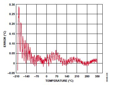

Ich hoffe, dass ich das richtig verstanden habe (Bilder mit der im Text
erwähnten Beschriftung sind angehängt):
Zitat:
Um einen Temperaturwert zu erhalten, müssen die Temperaturen des
Thermoelements und des Pt100 gemessen und addiert werden. Damit lässt
sich dann die absolute Temperatur am Thermoelement bestimmen.
Zunächst muss die Spannung an den beiden Zuleitungen des Thermoelements
in eine Temperatur umgewandelt werden. Ursprünglich erfolgte dies auf
Basis einer einfachen linearen Funktion, wonach die Spannung am
Thermoelement 40 µV/K beträgt.
Bild 4 zeigt, dass diese Vereinfachung nur in einem kleinen Bereich bei
0°C einen akzeptablen Fehler ergibt. Besser lässt sich die
Thermoelement-Temperatur errechnen, wenn für positive Temperaturen ein
Polynom 6. Ordnung und für Temperaturen unter dem Nullpunkt ein Polynom
7. Ordnung verwendet wird.
Dies aber erfordert mathematische Operationen, die die Rechenzeit und
den Umfang des Codes erhöhen. Als Kompromiss bietet sich an, die
Temperaturen für eine bestimmte Anzahl von Werten vorab zu berechnen und
in einer Wertetabelle abzulegen. Zwischenwerte lassen sich durch lineare
Interpolation ermitteln. Bild 5 macht deutlich, dass sich der Fehler
mithilfe dieser Methode drastisch reduziert.
In Bild 5 ist der Fehler des Algorithmus mit idealen
Thermoelement-Spannungen wiedergegeben. Bild 6 wiederum zeigt den Fehler
beim Messen von 52 gleichmäßig über den Temperaturbereich verteilten
Thermoelement-Spannungen. Der größte Fehler ist hier kleiner als 1°C
Zitat Ende
