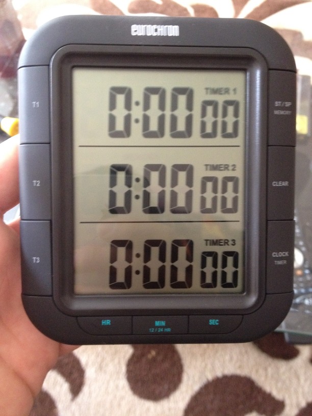

Ich brauche eine Uhr mit 3 Zeiten. Eine davon soll abwärts laufen, die
anderen beiden sollen Aufwärtslaufen und zwar mit 1/100. Sonst brauche
ich nur Minuten und Sekunden. Stunden brauche ich nicht. Die Zeiten
müssen sich seperat starten und stoppen lassen. Bzw wäre es auch
praktisch zusätzlich alle gleichzeitig stoppen zu können.

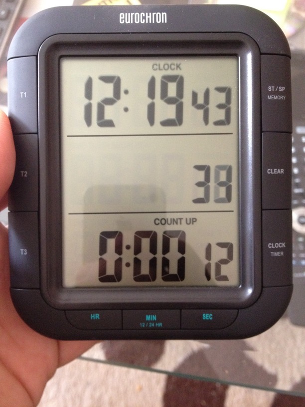

Ich dachte nun echt, dass ich eine Uhr gefunden habe, zumindest stand
auf der Verpackung, dass sie mehrere Timer und auch eine Stoppuhr mit
1/100 hat. Das ich auch so, leider aber in 2 verschiedenen Modi, die
sich nicht übergreifend steuern lassen. Aber egal, die Uhr kann ich

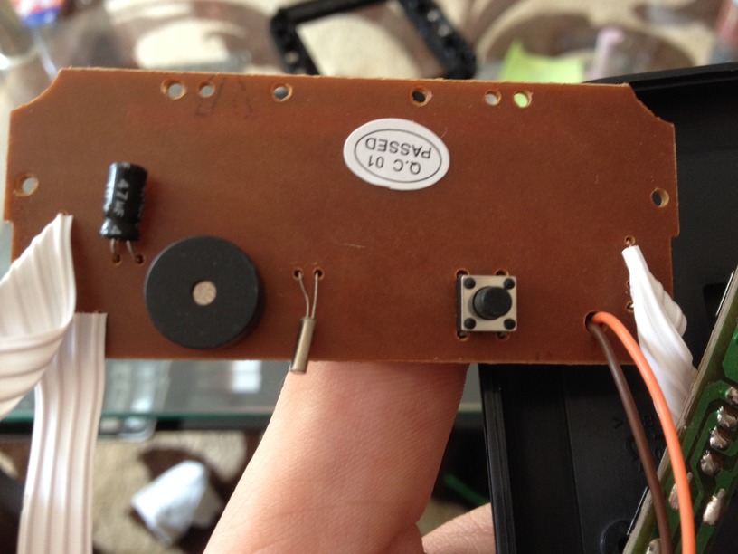

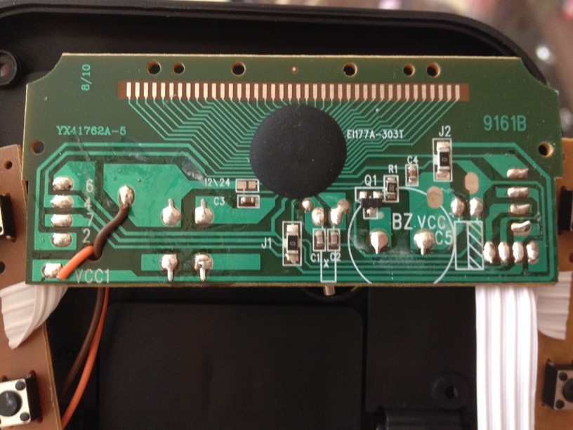

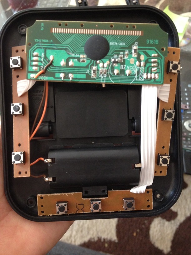

jetzt mein eigen nennen. Ich habe sie auch mal zerlegt und ein paar
Bilder angehängt.

Nun, das Display ist mit 40 Pins angeschlossen und hat mindestens 117
Segmente, wird also gemultiplext, eventuell 1:4.
Du brauchst also einen Chip zur Ansteuerung so eines Displays,
vielleicht  PCF8562.
Den Chip-On-Board kannst du vergessen, entferne ich und löte
Kupferlackdraht an die von den Goldkontakten wegführenden Leiterbahnen
an, nach dem du deren Lötstoplack abgekratzt hast.

Okay, bedeutet die vorhandene Platine nur als "adapter" zum Display
verwenden und alles andere neu Aufbauen?
