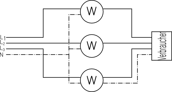

Ich bin momentan dabei mir in meinem Haushalt einen Überblick über die
elektrischen Verbraucher zu verschaffen. Dafür verwende ich das KD 302
von reichelt. Die meisten der Verbraucher hängen natürlich am
Wechselstromnetz. Letzten Endes würde ich aber gerne auch Waschmaschine,
Trockner usw. messen, bei denen es sich um Drehstromgeräte handelt.
Da ich sowieso 3 KD 302 habe um die Messerei zu beschleunigen, dachte
ich mir nun, dass ich doch für die Drehstrommessung alle drei Messgeräte
wie im Anhang zu sehen verschalten und deren Einzelleistungen dann
einfach addieren könnte.
Meine Frage lautet nun:
Ist die Messung so möglich, oder übersehe ich etwas?
Wäre für Ideen und Hinweise Dankbar!
Onk123

Moin,
rein theoretisch messen 3 Wattmeter bzw kWh Meter die Summen der
Drehstromleistung / energie. Mit 3 Schuko Energiezählern wie oben ist
das aber nicht empfehlenswert. Grund:
1. Ein z.B. über einen CEE Stecker angeschlossener Verbraucher läßt sich
hier nur über eine umständliche und fehlerträchtige Hin- und
Heradaptierung über den polaritätsmäßig undefinierten Schuko herstellen,
was direkt zu 2. führt.
2. Es ist nicht bekannt, auf welchem Pol der Strom innerhalb der o.a.
Geräte (Shunt, Wandler, etc.) gemessen wird, so daß bei der Anordnung
nach Bild u.U. im Energiezähler überhaupt kein Strom angezeigt wird,
obwohl welcher fließt. im Fall L3 und symmetrischer Verbraucher gilt das
auch, obwohl hier der N durch den Energiezähler geführt wird.
3. Bei einem wirklich großen Verbraucher über eine CEE 32 A Verbindung
scheitert die Adaptierung über eine 16A Schukoverbindung und das Gerät
zerlegt sich vermutlich.

Schaltung passt schon, wenn die Wirkleistung gemessen wird, nur bei der
Blindleistung spielt die Phase eine Rolle.

Schau Dir die Theorie zur Leistungsmesung im Drehstromsystem an.
Ein Wattmeter Methode, zwei Wattmeter Methode (Aron-Schaltung), drei
Wattmeter Methode, bei symmetrischer- unsymmetrischer Last im 3- oder
4-Leiter System.
Wie wird allgemein ein Wattmeter verschaltet (Strom- und Spannungspfad),
wie ist das bei den Reichelt oder anderen Steckdosen Geräten realisiert?
Dann sinkt die Gefahr "messen um der Messung willen".
An/mit den KD302 müsstest Du dann ein wenig basteln (sie werden WS,
nicht DS angeschlossen), kannst Du das bei der Fragestellung?

In einem "normalen" Haushalt gibt es eigentlich nur 2
Drehstromverbraucher. Dies sind der E-Herd (unechter Drehstrom) und der
Durchlauferhitzer.
Deine Waschmaschine (wenn nicht im Industrieformat) ist ein
Wechselstromverbraucher und auch bei Deinem Trockner (dito) dreht sich
nur die Trommel.
Hast Du also keinen "echten" Drehstromverbraucher wie z.B. der
Durchlauferhitzer, eine echt große Wärmepumpe oder eine Maschine mit
5-poligem Anschluss, so kannst Du drei Wechselstrommessgeräte verwenden
- und rechnen. Ob Du damit glücklich wirst ist eine andere Sache.
