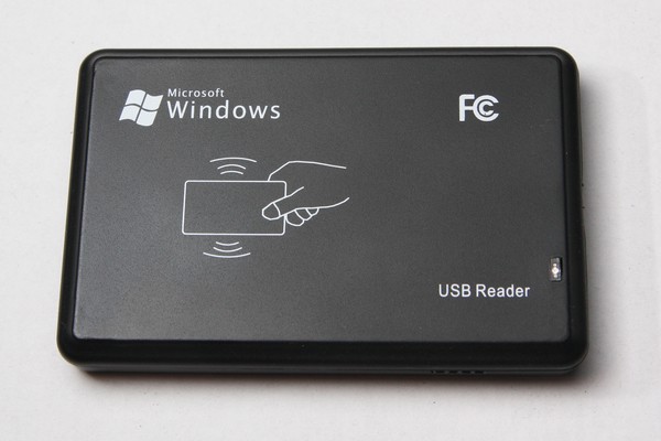

Ich habe mal so ein 6€ Ding aus China gekauft (siehe Bild), und der gibt
jedes Digit des Codes des RFID-Tags folgendermaßen aus: 0x1E-0x26 (30-38
dez) entspricht 1..9 und 0x27 (39 dez) entspricht "0". Dazu kommt noch
ein Start-Byte (0xBD) gefolgt von einen "Count".
Aus einen RFID-Tag mit der Nummer 0006292190 kommt also der Datenstrom
0xBD 0x05 0x27 0x27 0x27  0x23  0x1F 0x03 0xBD 0x06  0x26  0x1F  0x1E 0x26 0x27 0x28 0x03

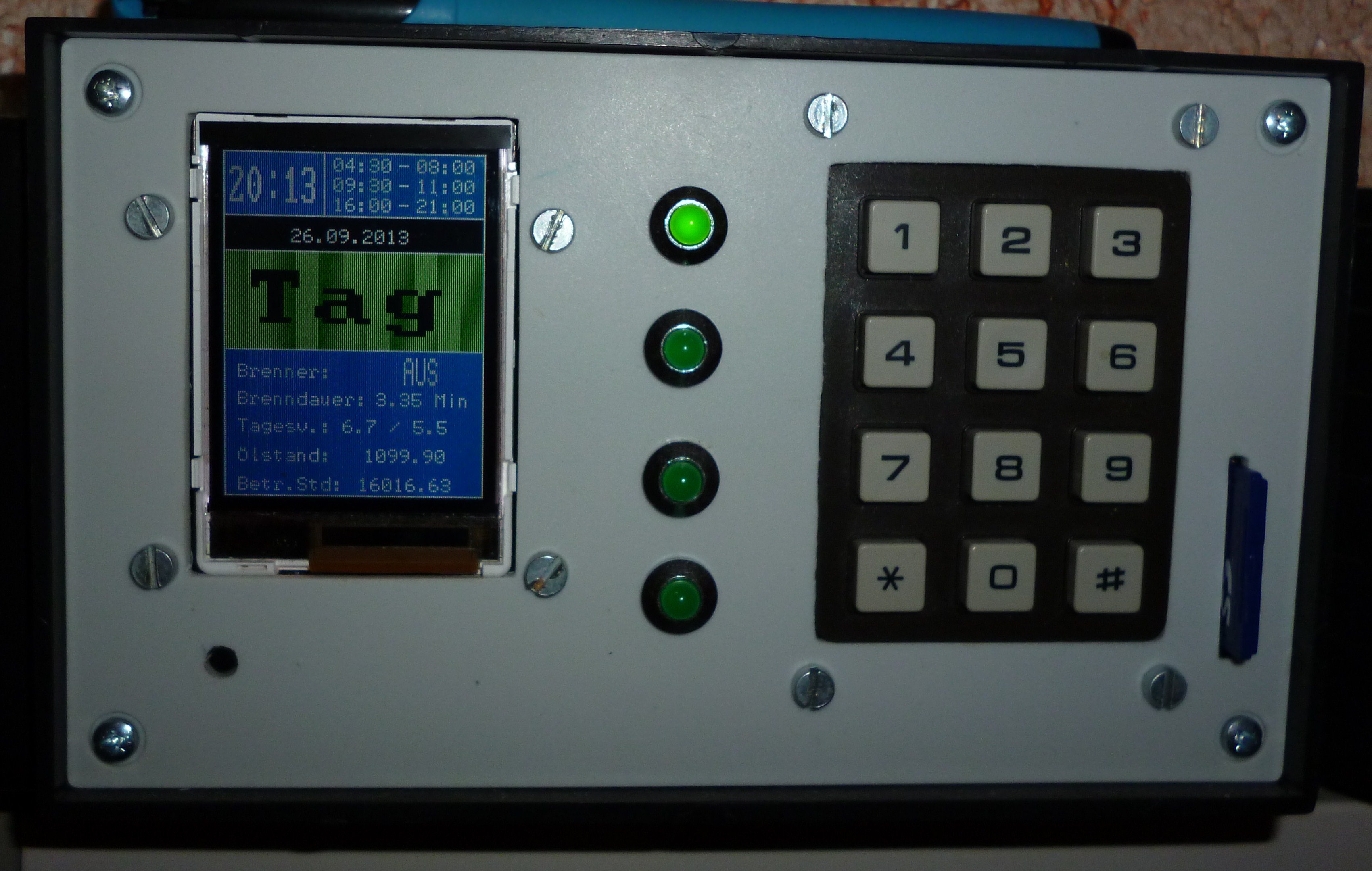

Im Anhang ein JPG von meinem letzten Projekt. Eine Heizungssteuerung,
die auch über einen Webserver (von myAVR) Ein- und Ausgeschaltet werden
kann.
So in etwa sieht dann die ESD-Prüfstation aus, nur in einem Pultgehäuse
und mit RFID-Antenne.
