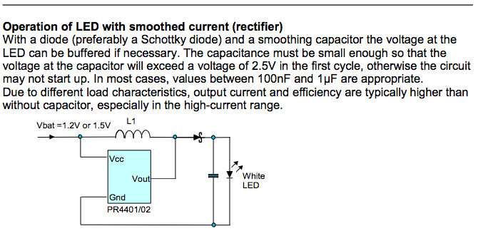

Habe im Netz einiges über den LED Treiber PR4401 gelesen und mir dessen
Manual angeschaut.

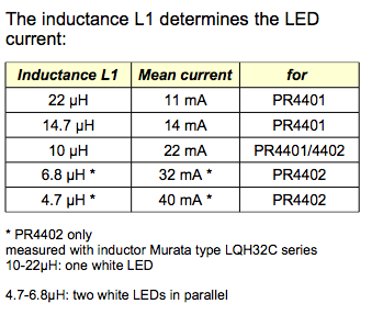

1. siehe Bild 1:
Im Manual sind nur Werte bis 22µH angegeben, was wohl einen max.
Stromoutput von 11mA am PR4401 bedeutet (???).
In meinem Falle benötige ich NUR 4mA Strom.
Wie groß muss dann die Induktivität der Spule sein? (errechnet man wie?)
2. wenn die Induktivität kleiner ausfällt, sodass der max output des
PR4401 größer ausfällt, hat das eine Relevanz für meine LEDs?
3. siehe Bild 2
Dort ist die Induktivität  bei 2 LEDs angegeben. Ich muss ja 2,9V
erreichen und eben die 4mA Strom. Demnach zielt Frage 3 eher auf Frage 1
hin: Wie gross muss die Induktivität sein, um 4mA Strom und 2,9V zu
erhalten?

5. siehe Bild 3
eine sogenannte Schottky Diode.... brauche ich so etwas?
Wofür ist die da?
6. siehe Bild 3
In Bezug auf die Größe des Kondensator ist die Rede davon, dass die
Kapazität klein genug sein muss, damit die Spannung am Kondensator im
ersten Zyklus mehr als 2,5V erreicht.(frei übersetzt)
Was soll das heissen? ...bzw ziehlt auf Frage 4 hin

Zu deiner Frage: Im Datenblatt steht es nicht drin, aber wenn man sich
die Angaben aus dem Datenblatt in ein Diagramm einzeichnet und dann ein
wenig weiter interpoliert, dann scheinen etwa 30 uH für deine 8 mA zu
reichen. Leider geht dein Link auf die LEDs nicht. Bei Reichelt habe ich
eine Induktivität mit 33 uH gefunden, die passen könnte:
http://www.reichelt.de/Fest-Induktivitaeten-SMD/L-1008F-33-/3//index.html?ACTION=3&GROUPID=3178&ARTICLE=86516&SHOW=1&START=0&OFFSET=500&;

Mein Vorschlag zur Schaltung: Schottky-Diode und Filterung des Ausgangs
müssen nicht sein. Durch die Filterung verbessert sich die Lebensdauer
der LEDs, aber ich vermute mal, dass das bei dir nicht wichtig ist.
Stattdessen solltest du einen ordentlichen Kondensator an den Eingang
des PR4401 anschließen, irgendwas mit 1 uF oder so.

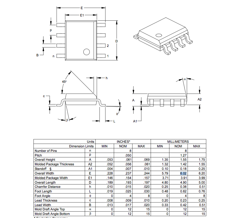

hab mir bei Reichelt mal die Controller-Größen angeschaut.
Das einzige, was in Frage kommen würde, wären die PIC-Controller SO-8,
obwohl der auch schon zu groß ist :(
