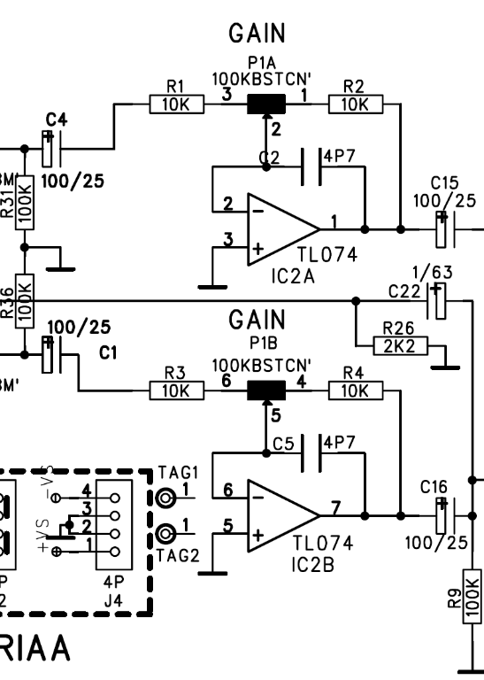

Gut, nehmen wir folgendes Beispiel aus einem Stereo-Audio-Mischpult
(Bild 1). Zu sehen ist der Eingang direkt hinter den Eingangsbuchsen.

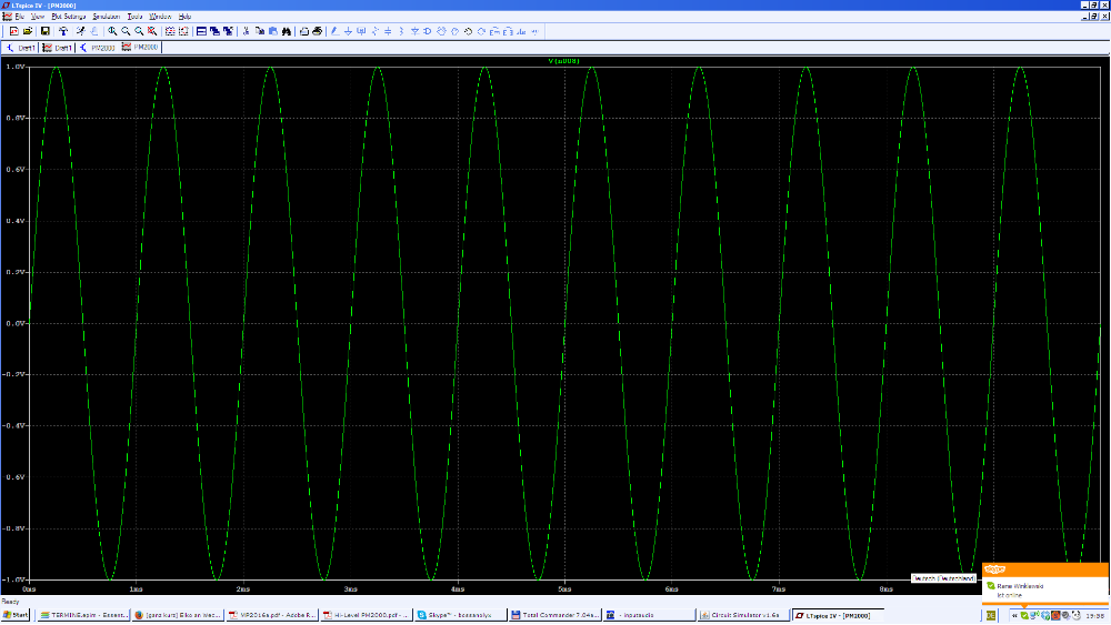

Wenn ich das simuliere (1kHz, 1V Signalspannung), seh ich am Elko C4
eben diese Spannung, davor wie dahinter. (Siehe Bild 2)
Warum läuft dieses Pult, diese Eingangsschaltung denn dann so
problemlos?

vn nn schrieb:
> Du weißt, warum der Kondensator da drinnen ist?
Naja, also Filter eben mit R31. Oder nicht?

> Aso hier Filter allerhöchstens mit R1.. unbeabsichtigt.
OK, dann geb ich hiermit mein Verständnisproblem zu. Wofür ist der Elko
an der Stelle da?
> an der Stelle da?
Um die evtl. vorhandene Gleichspannung aus dem Signal zu entkoppeln.
Kunststoffolienkondensatoren sind da für Audio gut geeignet. (Wima MKS
z.B.)
Elkos werden hauptsächlich aus Kostengründen eingesetzt.

Du hast eher eine Gleichspannung auf der anderen Seite.
Du stelltst am Transistor (an der Basis) den Arbeitspunkt ein. Dies ist
eine Gleichspannung. Dein Wechselspannungssignal soll dazu addiert
werden.
Andererseits soll die Gleichspannung für Deinen Arbeitspunkt nicht durch
die Signalquelle kurzgeschlossen werden. Deshalb benötigst Du einen
Koppelkondensator.

OP
> werden.
> Koppelkondensator.
Ah, ok, das kann ich nachvollziehen.
Vielleicht hatte ich meine Denksperre weil ich eher aus der
professionellen Audiotechnik komme und es eigentlich bisher immer mit
Ausgangs-ICs mit symmetrischer Spannungsversorgung zu tun habe. Die
haben ja dann ihren Arbeitspunkt bei 0V und bräuchten (wenn ich davon
ausgehen könnte) entsprechend gar keinen Koppelkondensator am Eingang
des Folgegerätes, richtig?
